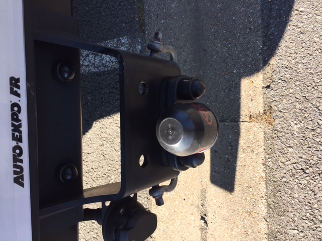

Tout à l'heure en allant faire la pression de la caravane, j'ai croisé un caravaniste qui m'a alerté sur la compatibilité entre ma boule et mon anti lacet AKS 1300 ...
Je vous joins des photos de la boule, quand pensez vous ??
Quelques petites infos : j'ai baissé la boule au plus bas pour avoir la caravane le plus horizontal possible (le véhicule est un Hilux donc assez haut) et j'ai mesuré la distance entre la plaque d'attelage et l'axe de la boule = 70 mm
la boule fait bien 50mm de diamètre.
J'ai vérifié avec la caravane attelée et en faisant de gros braquages, la tête de l'AKS ne touche pas sur la plaque de fixation.

J'ai bien vu sur la page d'accueil du forum (rubrique doc AKS 1300) qu'il est interdit d'avoir un attelage A 50-1.
J'ai vérifié sur le mien c'est un A50-X ....

Selon lui, la distance entre la plaque d'attelage et la boule est insuffisante !

J'ai 5cm entre mon pare choc et la boule, donc à peine plus que 7cm à l'axe, pas de problème !
Je pense que la personne ne savait pas de quoi elle parlait !

c est clair, je n ai guere plus avec mon 807 attelage wesfalia d origine......a partir du moment ou ta pedale frotte pas quand tu braque pas , et que ce n est bien pas un 50-1 , a mon avis y as pas se ronger les sangs.....Par le en a ton garagiste et concessionnaire si tu veut en etre certain

@ Seb : c'est un WINTERHOFF WS 3000 que j'ai sur la mienne mais la distance que tu as, c'est du standard ;)

j'ai un nissan x trail avec quasi le meme attelage et un aks1300 et j'ai aucun soucis a tracter ou a manoeuvrer meme a quasi 90°

J'ai un attelage similaire sur mon Duster et un stab AKS1300. Idem, pas plus de marge et jamais eu de problème.

je vient de mesurer sur mon terrano, et c est un crochet chape /boule, ben j ai 82mm , donc t en fais pas je pense que ton inlerlocuteur, etais soit out , soit a cheval sur les loi, soit jaloux de te belle caravane!!!!hihihihi :D :D :D :D :D :D
