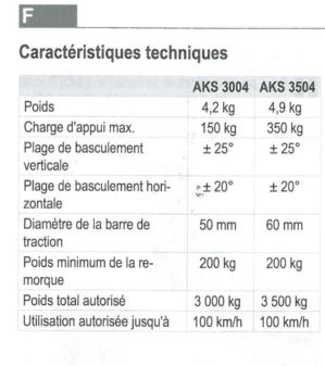

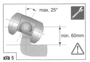

Message par Pascal85 » 27 mai 2016 09:15
Peut-être que çà dépend de la route empruntée ... car certains bas-côtés sont vraiment enfoncés et la caravane bouge pas mal et donc, le "roulis" est accentué ...
Quelques extraits de la notice ...
notice Alko 3004 - 3.JPG (44.85 Kio) Consulté 11074 fois
notice Alko 3004 - 2.JPG (25.67 Kio) Consulté 11074 fois
notice Alko 3004 - 1.JPG (16.59 Kio) Consulté 11074 fois

Message par Queenjo » 27 mai 2016 10:15
Vraiment les gars, vous êtes au top :)
Les tableaux de Pascal, mon mari les avait trouvés mais....
nous devons peut-être être trop à l'affût du moindre bruit suspect !
Ma roulotte n'a pas de mouvement de roulis, heureusement en effet !
Le débattement concerne timon +AKS : ce qui d'après vos remarques semble, somme toute, normal.
Merci :)
