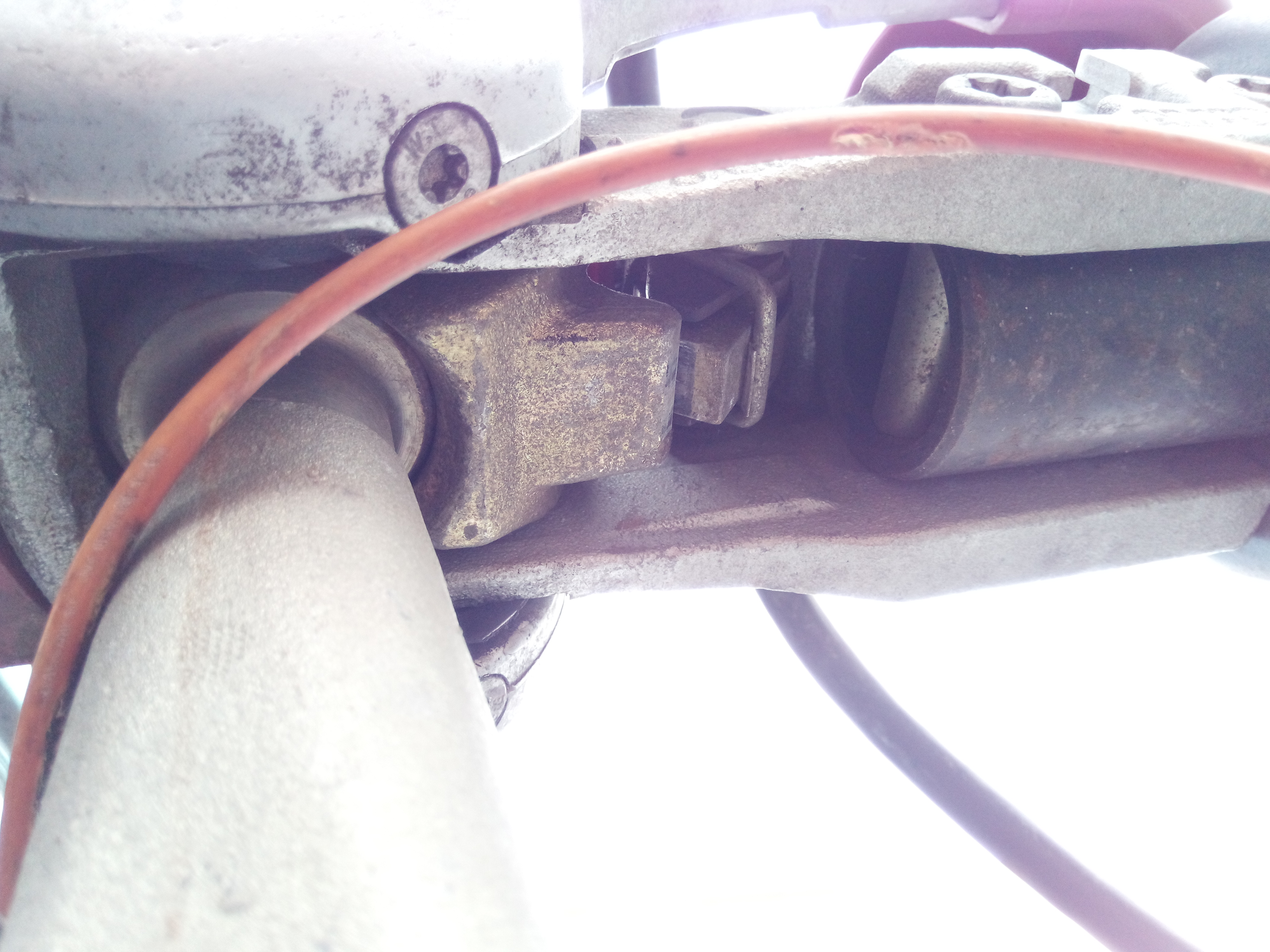

Je viens de remplacer les coupelles avant/arrière car le témoin était dans le rouge...
Après mise en place des nouvelles pièce, les témoins sont revenus au vert.
Cela dit, en regardant par le dessous, j'ai un doute...
La pièce arrière (celle qui pivote) ne devrait-elle pas encercler d'avantage la boule...?!

Difficile a dire comme ça sur une photo mais a mon avis non :roll:
les fléches sur la partie en alu ne sont pas a la bonne place
mais comme je vois pas de repéres sur la partie rouge difficile a dire :roll:
et le témoin rond n'a pas l'air assez ressorti il devrait être vert a la base :roll:
mais comme j'ai le nouveau AKS 3004 peut-être que je me trompe :roll:
Et puis pourquoi remplacer 2 coupelles seulement ?
normalement il y en a 4 sur un AKS 3004 1 AV et 1 AR pour le tangage
et les 2 latérales anti-lacets les 2 jeux sont souvent vendus séparément :wink:

Je n'ai pas remplacé celle de côté car elles sont bonnes... La flèche sur la partie "alu" doivent être en-dessous de la zone en relief rouge. Au fur et à mesure de l'usure, la flèche revient vers la zone encadrée. Quand cette zone est dépassée, il faut remplacer.
Pour le reste, la boule est pourtant enfoncée à fond...

Bonjour , le témoin rond est là pour indiquer que la boule est bien enclenchée pas pour indiquer l'usure des coupelles ...et sur la photo , on voit bien la base verte indiquant cela , seule la position des flèches une fois le stab enclenché indique l'usure des coupelles laterales , l'indicateur d'usure des coupelles avant arrière est le vert présent sous la poignée d'accrochage, sur la photo ce vert est présent indiquant le bon état de ces coupelles visiblement , par contre le repère des laterales est largement depassé , pour moi elles sont mortes...

@ Cop :pour moi tu prends le repère à l'envers , les flèches sont du mauvais coté du repère , les coupelles latérales sont mortes

Papy80 a raison , pourquoi ne changer que 2 coupelles , si tu revises ton stab , tu changes les 4 , c'est mon avis aussi ; sur une voiture , tu ne vas pas changer que les plaquettes de droite parceque celles du coté gauche sont encore bonnes :roll: c'est un organe de sécurité ou il ne faut pas chercher à faire des économies :wink:

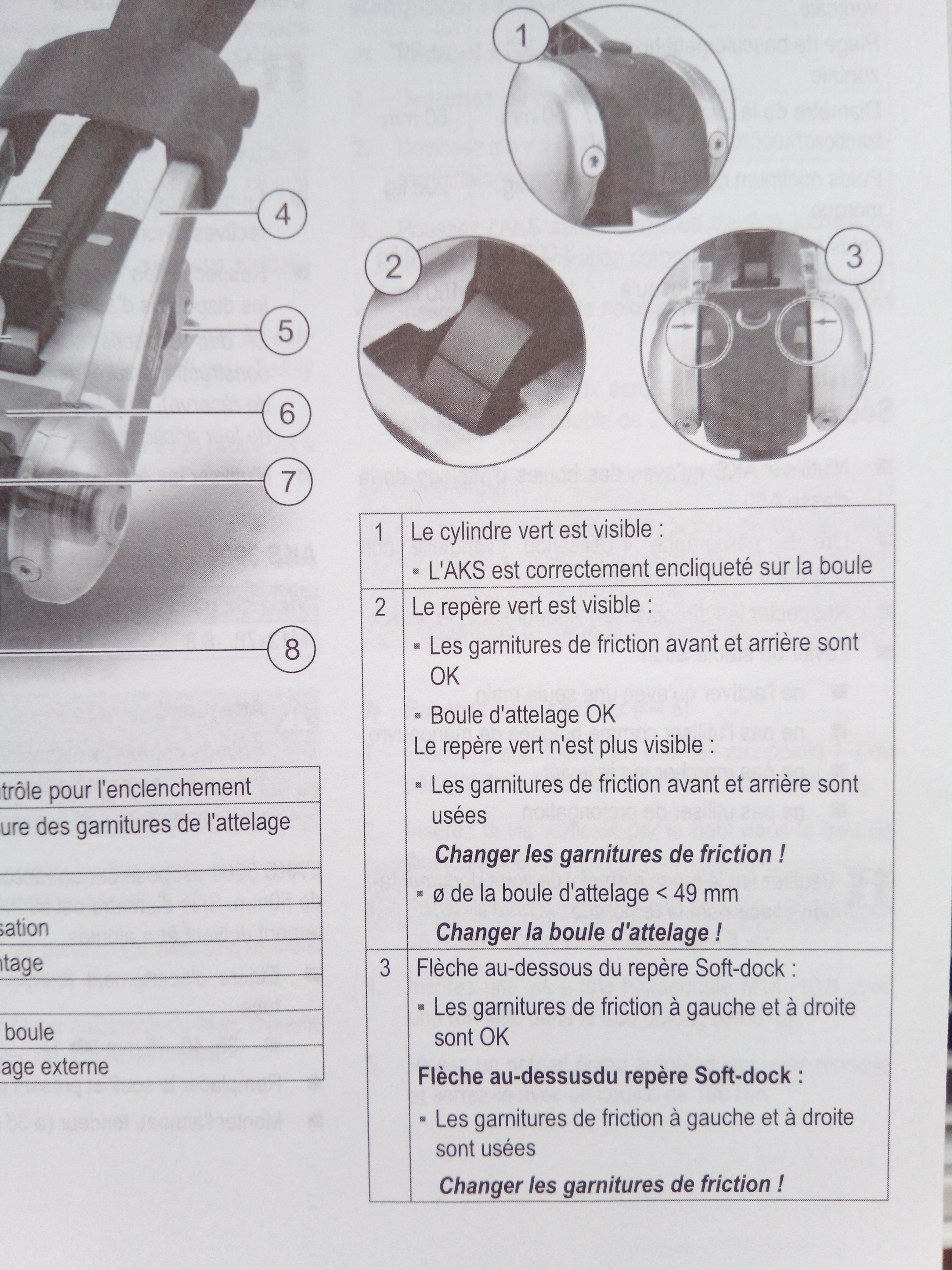

Voici ce qui est indiqué dans la notice... Ça à l'air d'être bon

Par contre, en point 2, la partie verte est beaucoup plus visible par rapport à ce que j'ai... Alors que je viens de remplacer les patins avant et arrière...

pour moi , ta notice a raison , tes flèches sont au dessus du repère donc usées ! ( schéma 3) tu prends le problème à l'envers !

A ta place , dans le doute , je ne chercherais pas qui a raison ou qui a tort , je les changerais pour repartir de zéro

tout à fait d' accord pour les latérales,
elles sont cuites

Bon ben, je vais les remplacer... Mais il faut avouer que la notice n'est pas logique!
Regardez les illustrations, la 1 et la 2 montrent la bonne position. La photo 3 devrait alors aussi montrer la position du témoin quand il est ok!
