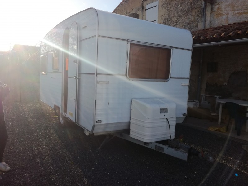

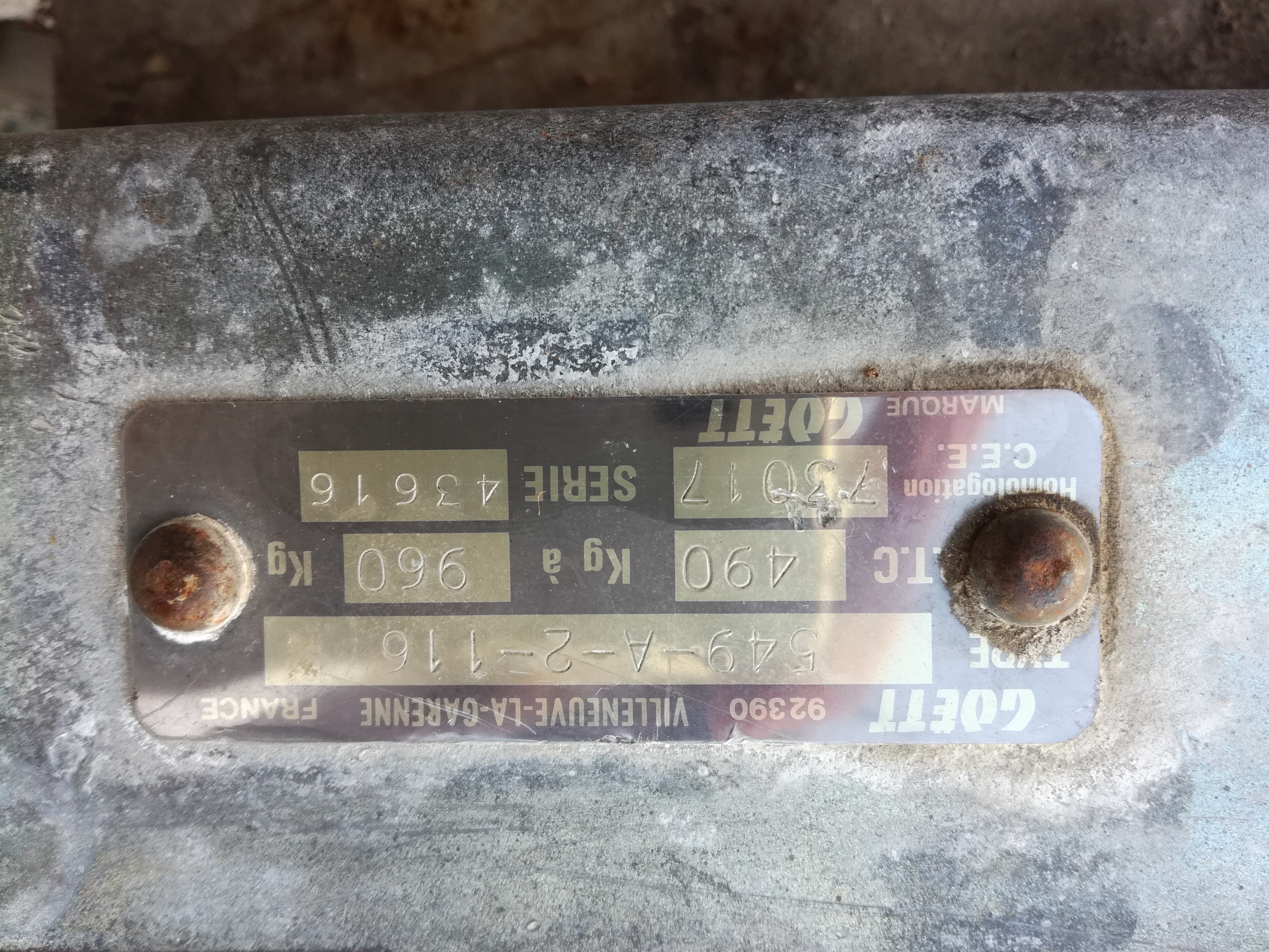

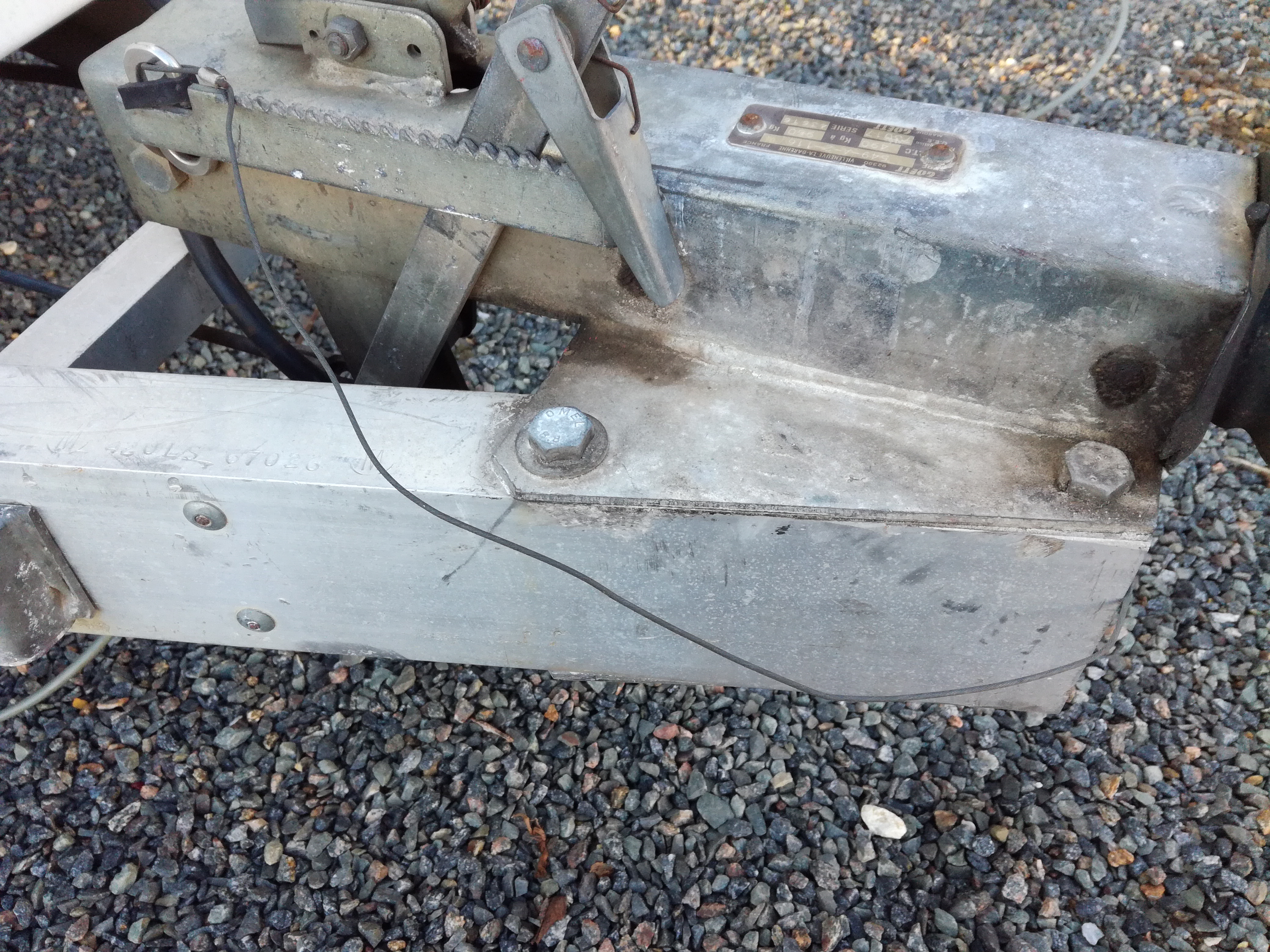

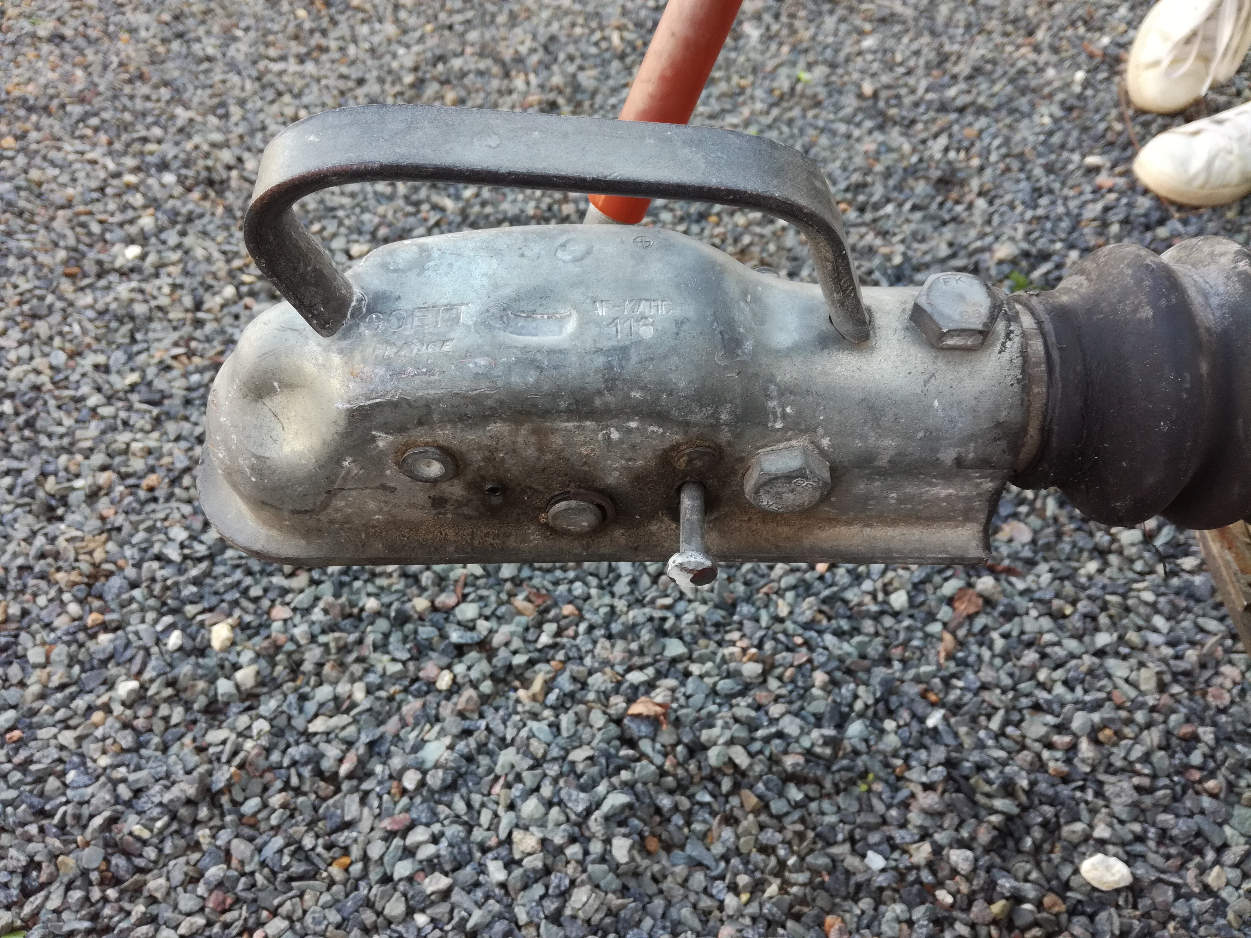

Alors pour info ce n'est pas une pliante !
Ci joint quelques photos (j'en ferais des mieux prochainement).
Je vais aller voir l'autre post 😉
Re: stabilisateur alko aks 1300 sur messager
Message par Menhir22 » 19 janv. 2019 13:54
ça ne me dit pas si la tête tourne à 360°
