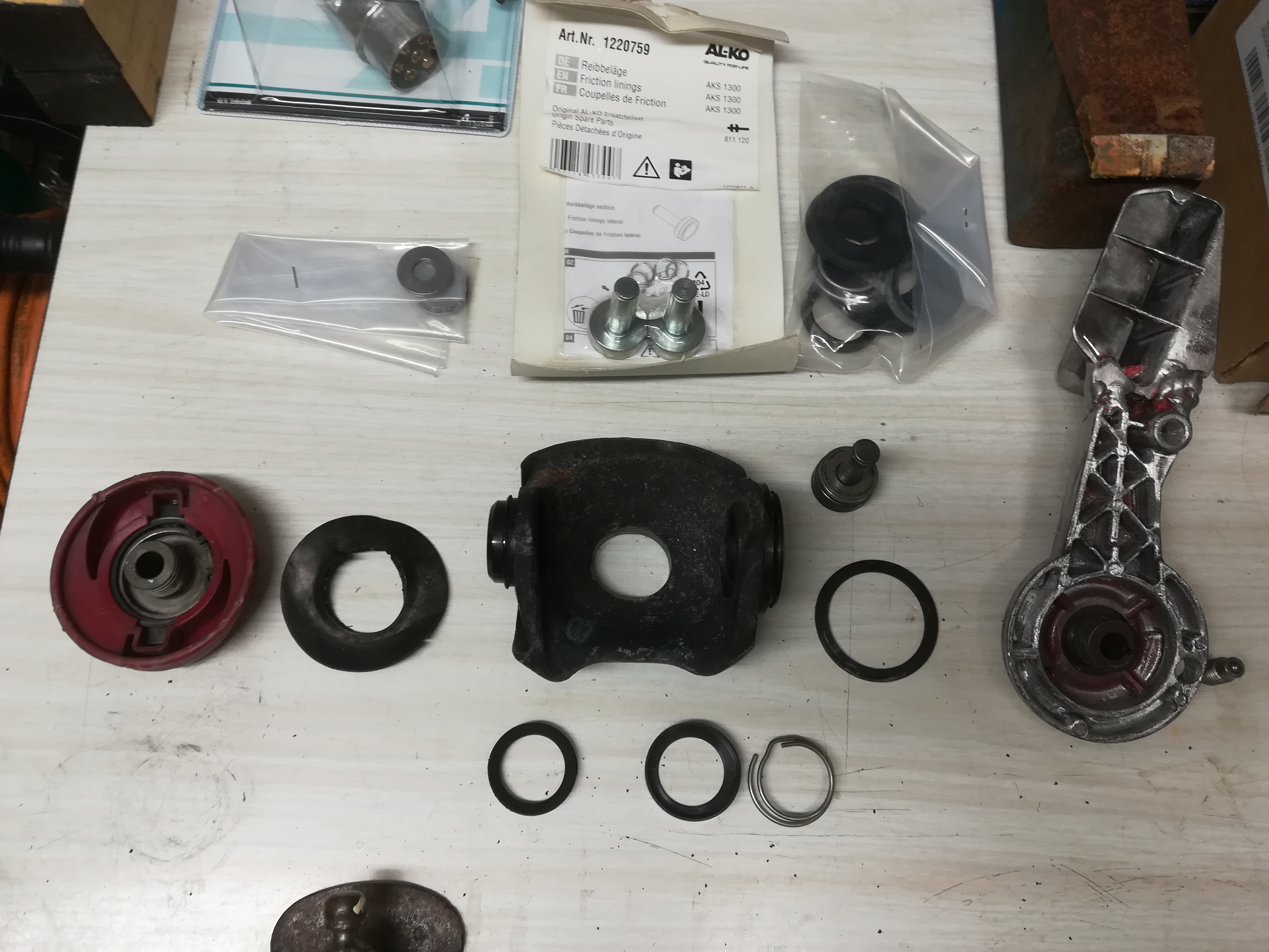

Au moment de l'achat de ma caravane CARAVELAIR BAHIA 460s de 1992 en mai 2019, je n'y connaissais rien!
Je profite du confinement pour faire de l'entretien dessus et je me suis aperçu que l'anti lacet AL-KO AKS 1300 était incomplet. En effet il manquait carrément un coupelle de friction (et les rondelles qui vont avec) donc autant dire que c'est comme si je n'avais pas d'anti lacet!
J'ai commandé les pièces: coupelles de frictions, un jeu de 3 rondelles (dont une avec de petits roulements cylindriques) ainsi qu'un kit de joint car ils sont cuits!
J'ai bien trouvé dans un autre sujet sur le même thème l'ordre de montage des 3 rondelles car je n'avais pas fait attention au moment du démontage, d'où les questions suivante:

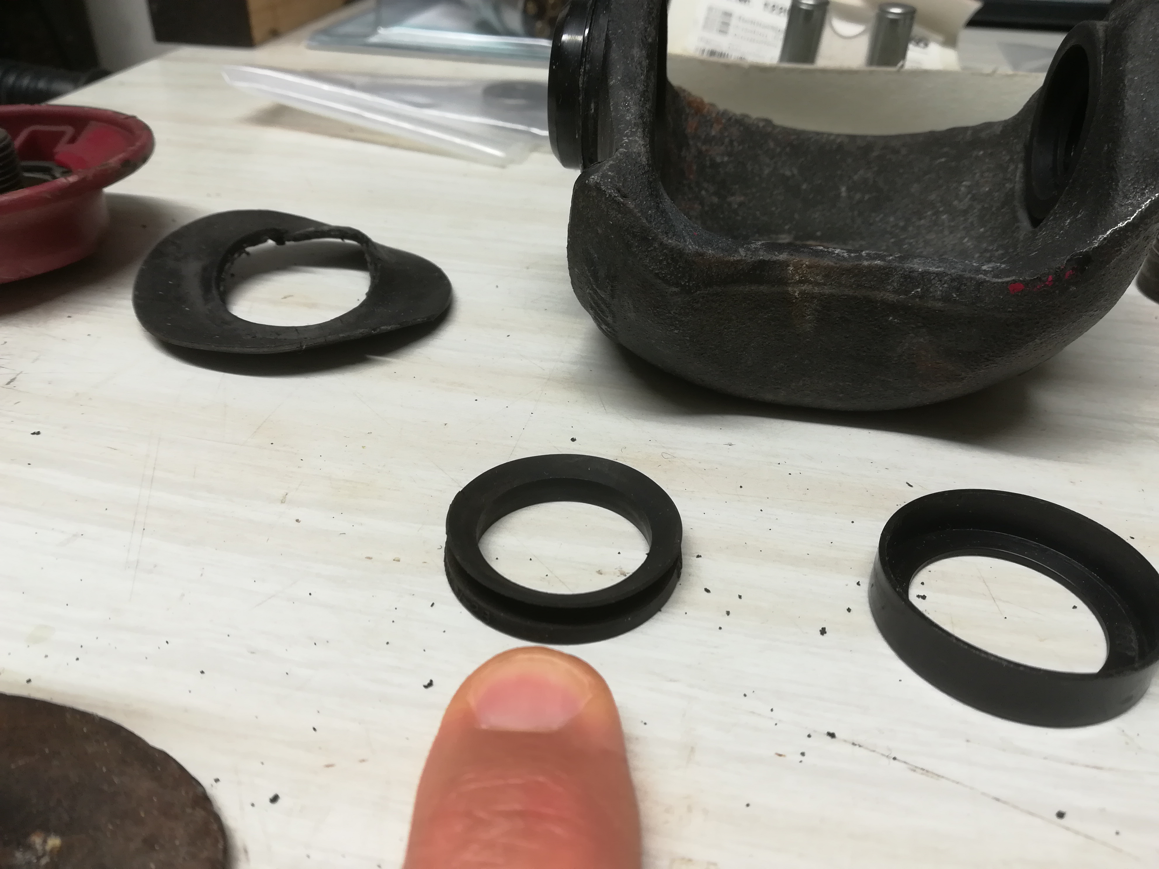

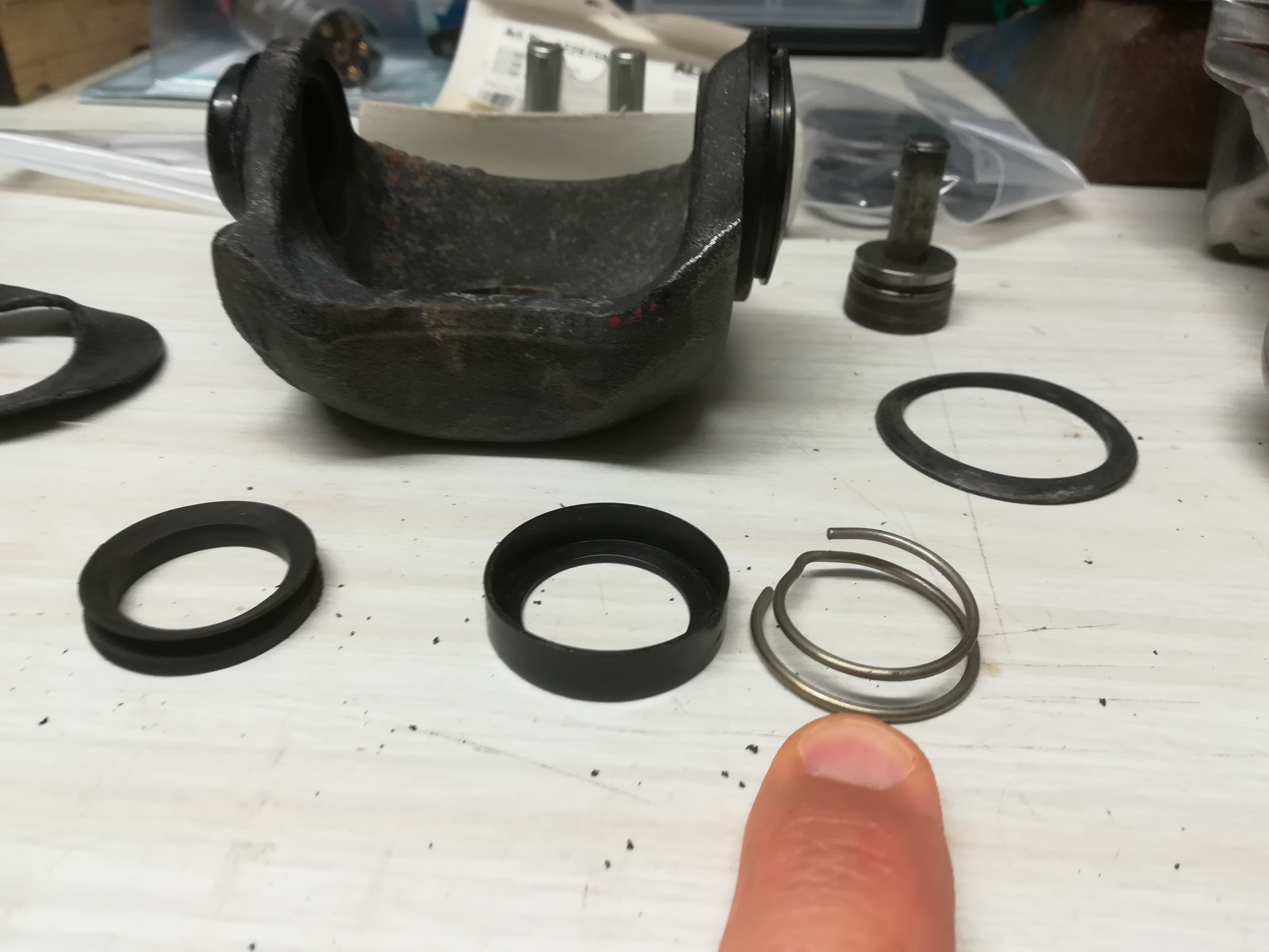

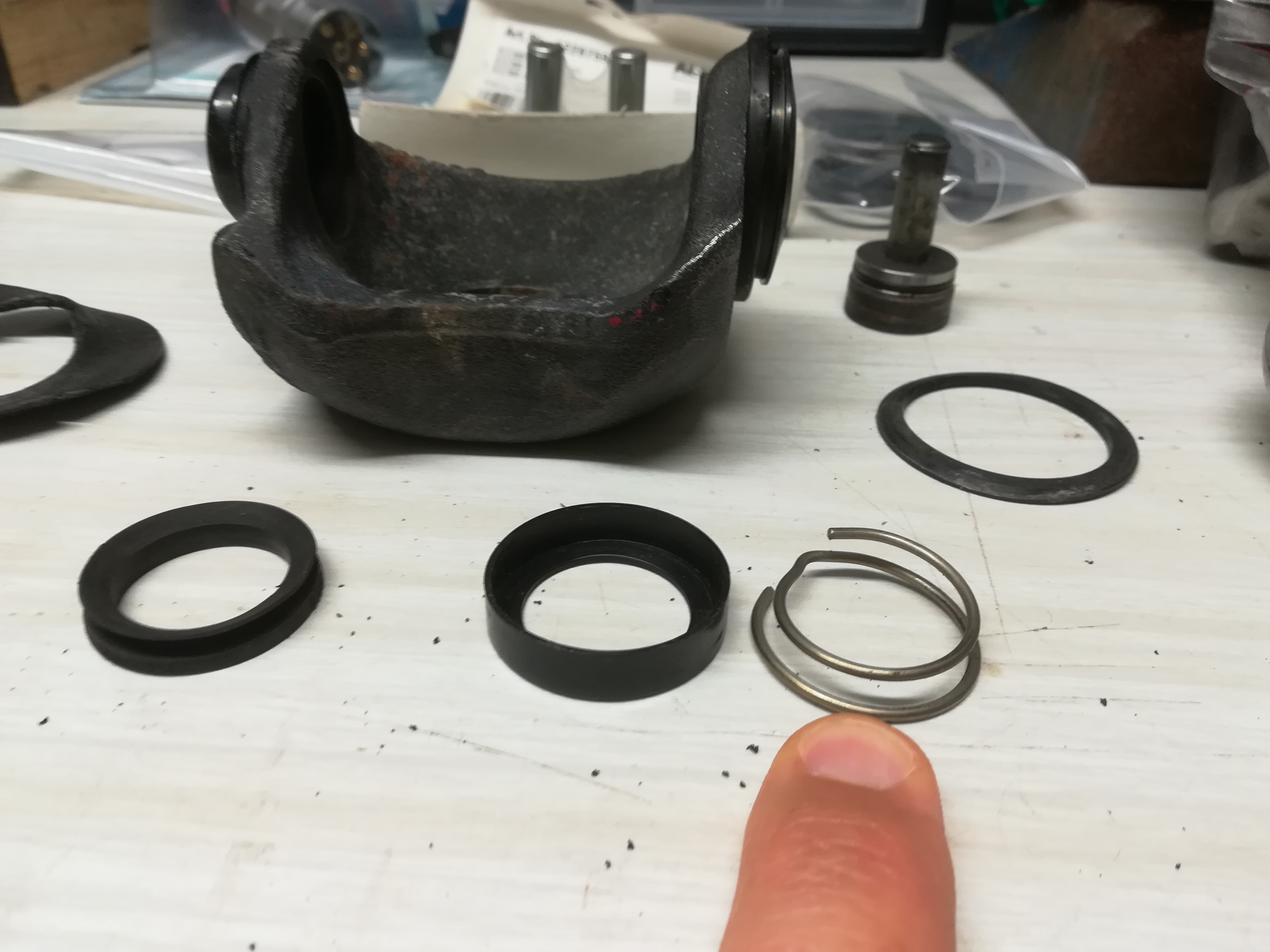

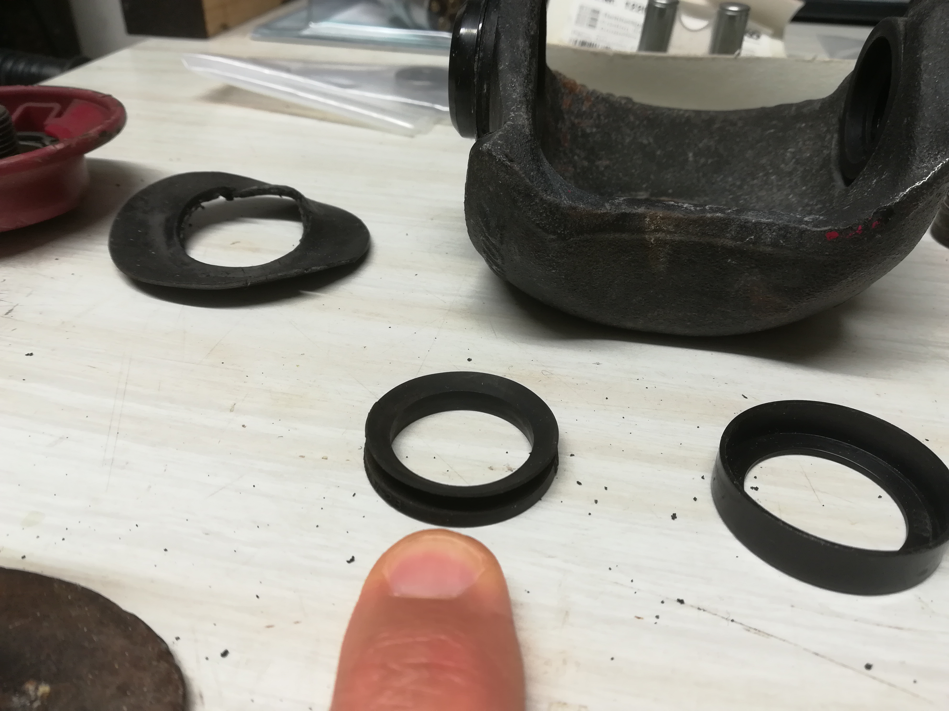

Dans le kit de joint il y en a un (devant mon doigts sur la photo) du côté de la molette qui a une lèvre et je ne sais pas dans quel sens le mettre!
De l'autre côté il y a un ressort dans un boitier en plastique. Même question: y a t'il un sens pour ce ressort?
J'ai bien trouvé des schémas sur internet mais il ne sont pas assez détaillés
Merci d'avance pour votre aide

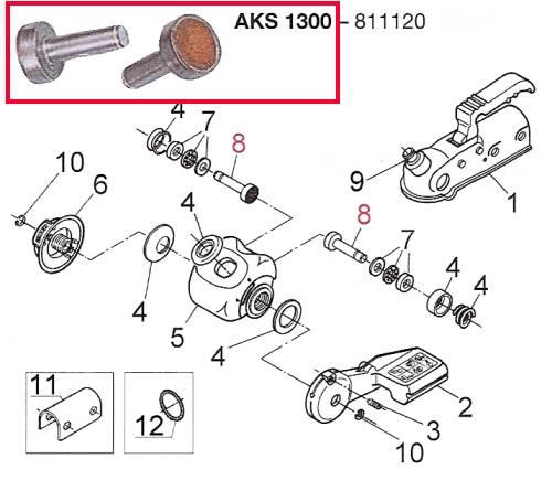

- domaseau
- Adhérent et modérateur
- Messages : 7204
- Localisation : 68
Re: Ordre de remontage sur AKS 1300
vue éclate AKS 1300
- coupel10.jpg (32.07 Kio) Consulté 8462 fois
Merci
Pour le ressort je pense que ça n'a pas trop d'importance de toute façon et pour le joint je vais me basé sur ce que je vois sur cette vue éclatée plus détaillée que celle que j'avais pu déjà trouvé
La peinture de la poignée en rouge est en cours....
