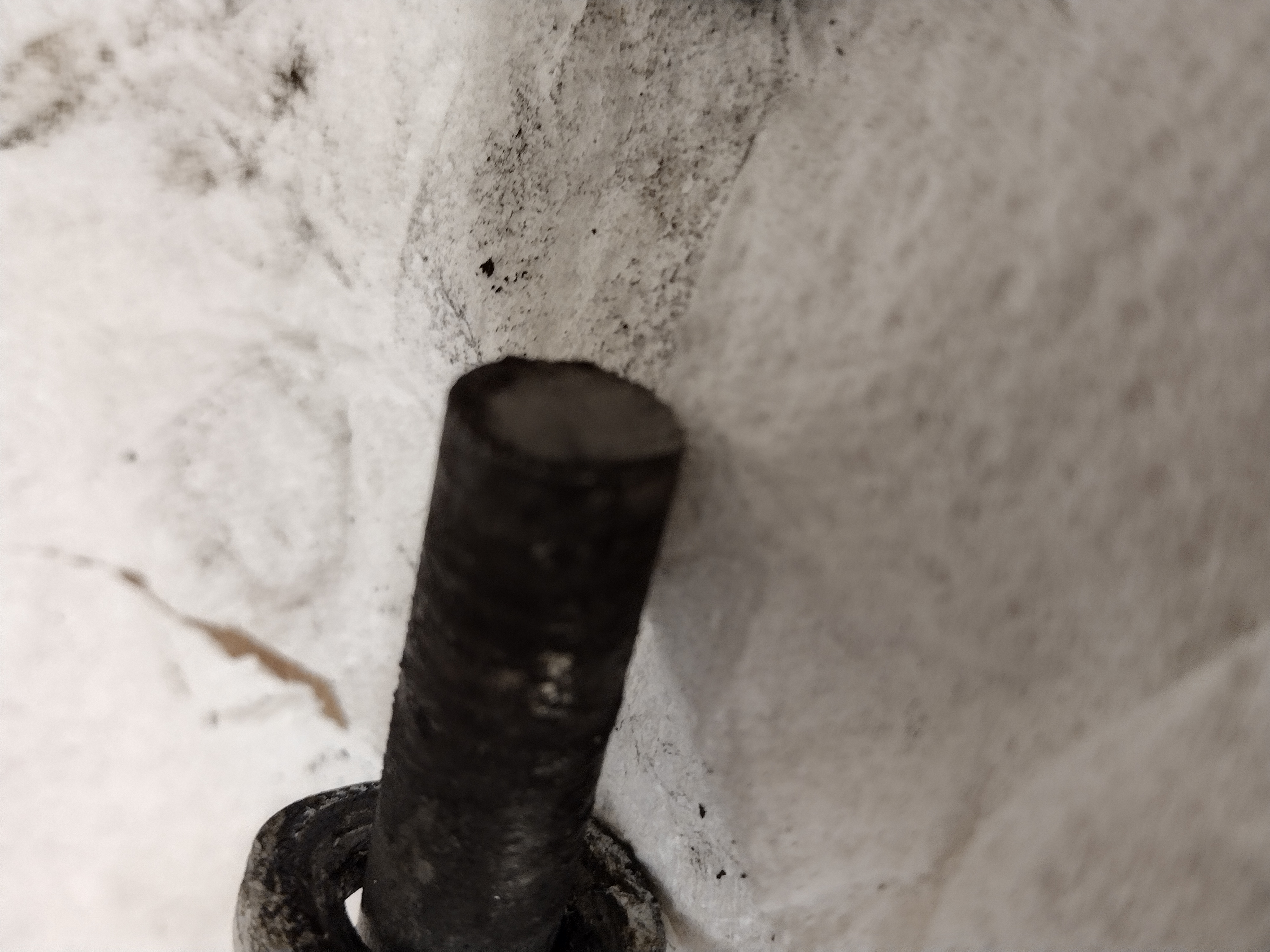

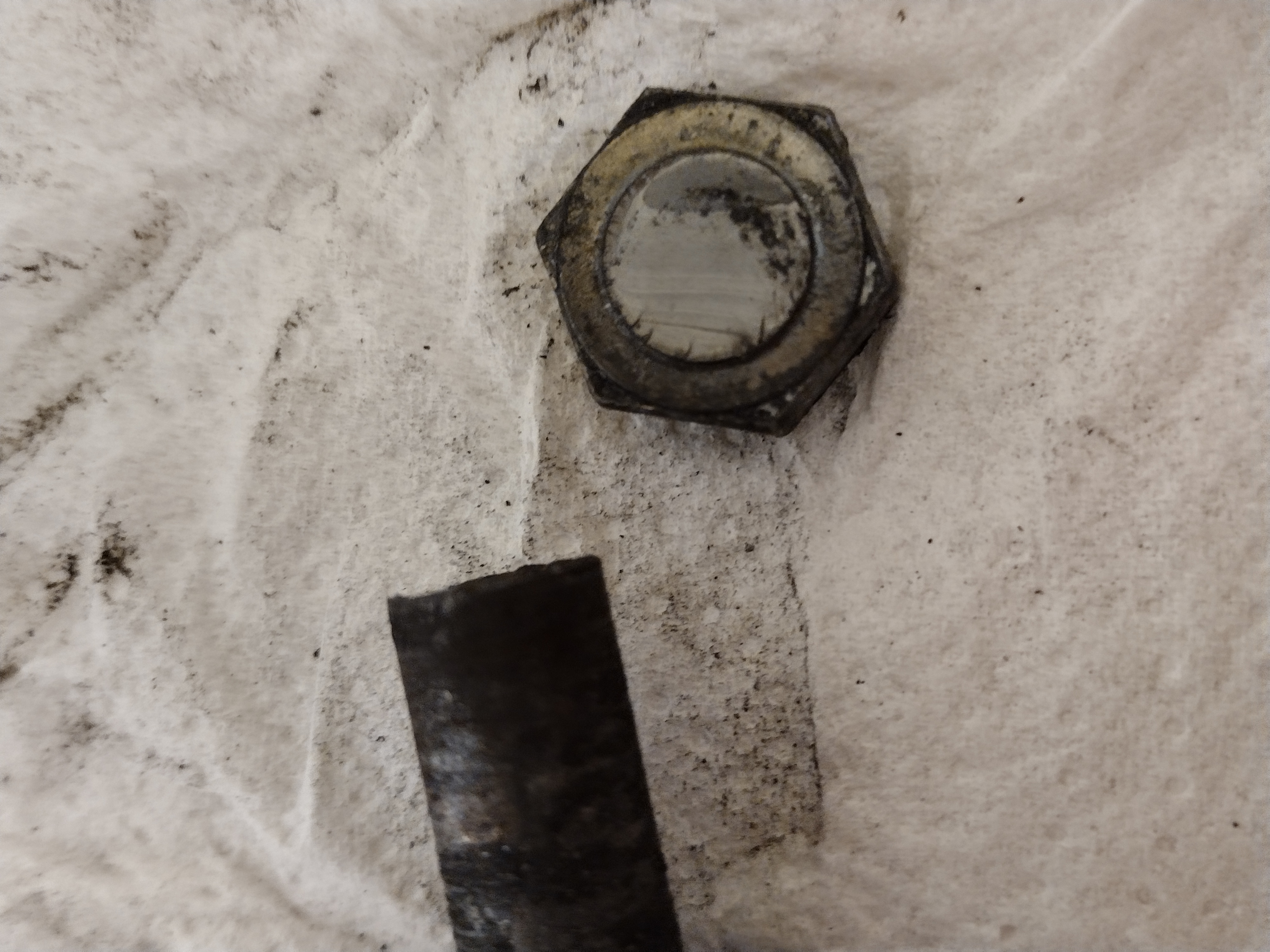

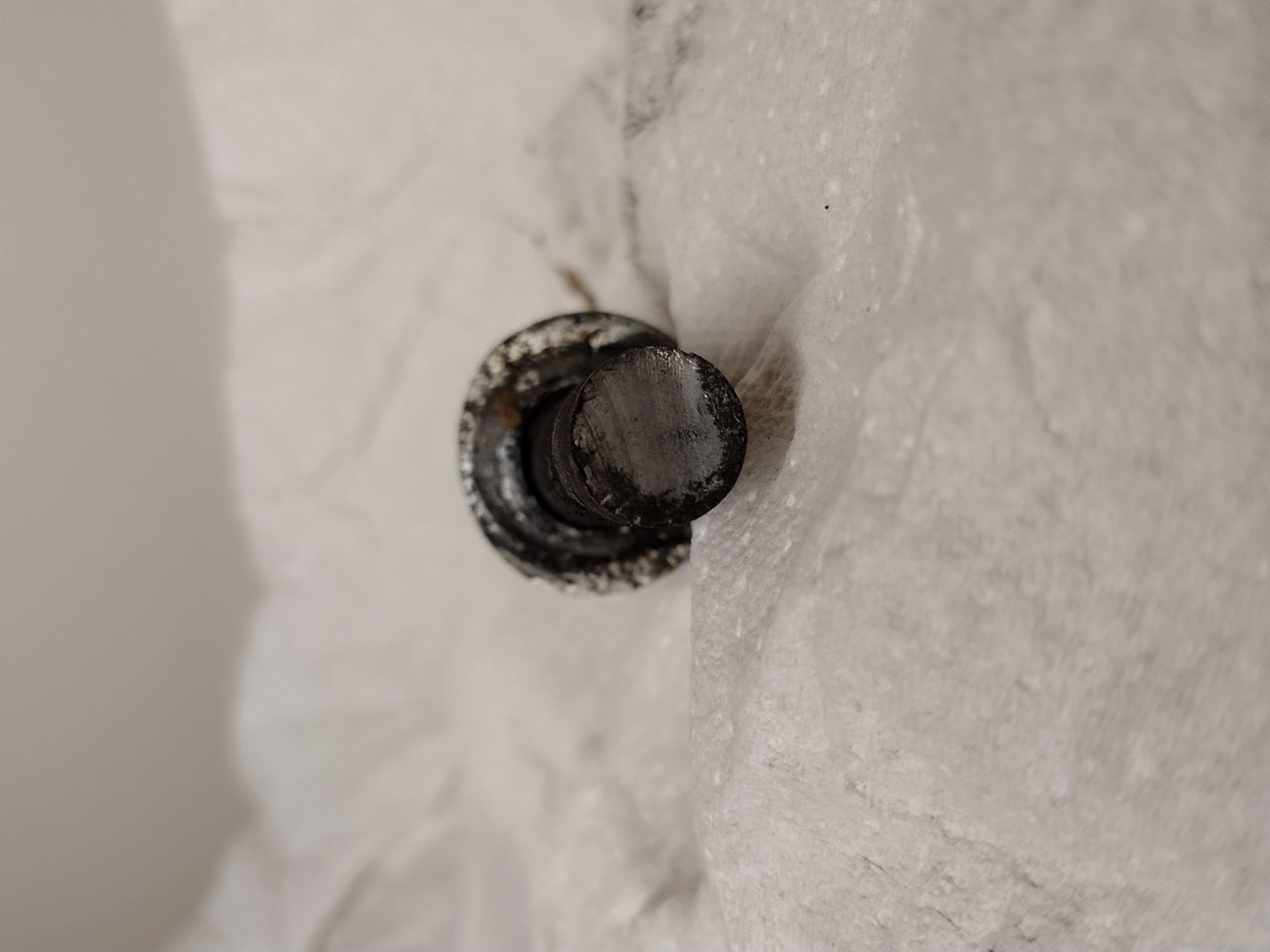

je viens d'avoir une mauvaise surprise en reprenant ma caravane (HOBBY KMFe de 2003) ce weekend.
en l'attelant dans son garage d'hivernage j'ai trouvé que la tète d'attelage bougeait.
J'ai fait coulisser le soufflet et mauvaise surprise la vis verticale était coupée nette sous la tète de vis. ===7
le reste de la vis était toujours en place!!!! (heureusement car comme cela j'ai toujours la petite coupelle qui corresponds à mon diamètre de timon)
J'avais fait une sortie il y a 1 mois et je n'avais rien remarqué.
cela me pose plusieurs questions. :?:
Est ce que quelqu'un à déjà eut ce type de soucis?
Ou est ce que je peux trouver des vis et écrous freins correspondant (M12 lg 80-90- en classe 10.9)?
Le couple de serrage des nouvelles vis.
sur une doc WINTERHOFF je trouve 80Nm ou 100Nm selon que ce soit la vis verticale ou celle horizontale. Dans la doc originale winterhoff qui est dans ma caravane il est indiqué 70Nm. Laquelle valeur faut il suivre?
Merci de votre aide

Message par alviju » 01 août 2022 23:22
Du côté de Brest, ces grosses vis en classe renforcée sont vendues à l'unité dans les magasins de fournitures pour agriculteurs (réseaux Espace Emeraude ou BricoPro).
Sinon, un concessionnaire spécialisé dans les remorques (càd pas un centre auto ni un magasin de bricolage standard) devrait avoir ça également.
Quant au couple : chaque fois que j'ai démonté/remonté des têtes d'attelage, j'ai fait sans clé dynamométrique, en souquant bien, et ça n'a pas bougé.

Message par jeje.lem » 19 mars 2024 23:16
Bonsoir a tous,
merci pour vos réponses, et désolé pour mon absence de retour ===6 sur la solution trouvée.
J'ai trouvé un kit pour le WS 3000 sur le site belge
shopping4camping.be
ce kit comprenait les vis les écrous et les entretoises pour adapter le montage en fonction du diamètre de l'axe de la fleche.
Jérôme.
