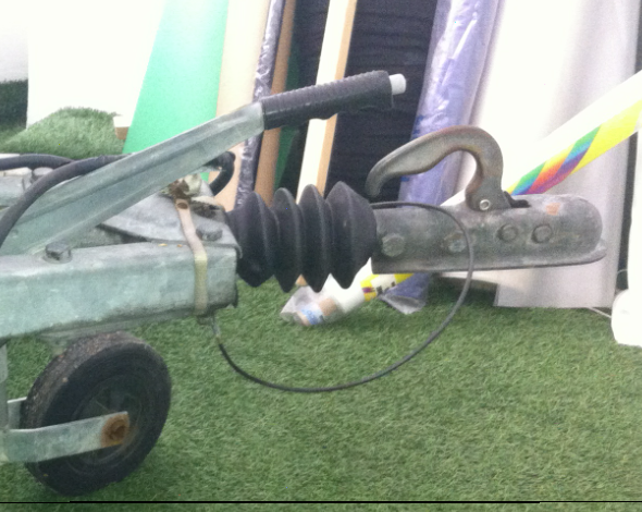

total novice, je souhaite acquérir un système anti-lacets ou un stabiisateur, mais lequel?
c'est pour une caravane Thruneicker, tec 3.5, ptac 800kg. 6/03/1981.
que me conseillez-vous?
merci et bonne journée.
Jacq
Jacq

Re: A LIRE : Qu'est-ce qu'un stabilisateur, un anti-lacets ?
Déjà il faut savoir si tu as un recul automatique ou non (dans ce dernier cas il faut manipuler un loquet lorsque tu souhaites reculer)

Un Alko AKS 1300 fera l'affaire, sauf s'il y a un recul non automatique (petit levier à côté du boîtier d'attelage) ou si la tête de lapin pivote de plus de 25° à droite ou à gauche.

Il y a plusieurs système d'anti-recul (le petit doigt (qui longe le soufflet), un bouton à tourner, un crochet (sur le boitier ou sur le côté du boitier)...)

Si tu as un anti recul avec ce système :
Les AKS te sont interdits... Voir ici le mode d'emploi de l'AKS 1300 c'est précisé (poignée à gauche du timon) :
http://www.lacaravane.com/documents/alko-aks1300.htm
Et côté stabilisateur à lame(s) tu n'en trouveras qu'en occasion car ils ne sont plus fabriqués depuis des années...
On peut citer Tunesi (avec éventuel adaptateur col de cygne), Copilote Racio (uniquement sur platine fixe, pas sur col de cygne !)
