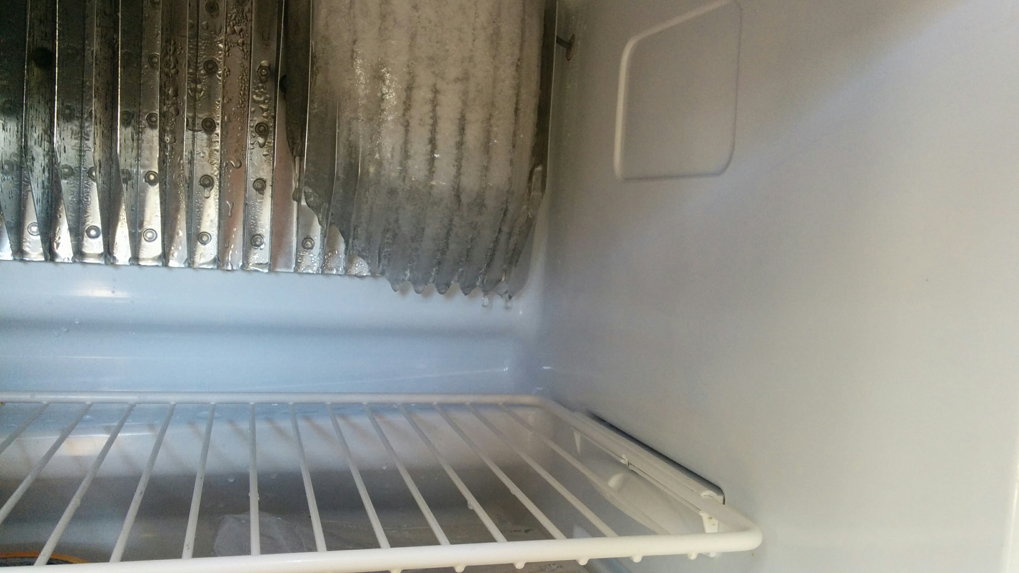

Depuis notre départ il y a 3 semaines, les ailettes du frigo situées en haut de celui-ci sont pleines glace.
Que peut-on faire ? J'ai déjà baissé la "puissance" fournie ....
Merci de votre retour.

Une première idée, vérifier l'étanchéité de la porte
Un frigo qui givre a souvent un problème de joint de porte d'ou entrée d'air et givrage

Message par bernard59310 » 01 août 2018 11:25
Voici une photo .....
Merci du retour :P le joint semble correct ...

Le problème c'est qu'un frigo qui givre consomme plus, s'il a été trop rempli trop vite cela se peut que ça soit ça, sinon le thermostat est peut-être HS. J'espère que tu trouveras une solution. :wink:
Re: Le frigo givre
Message par Menhir22 » 01 août 2018 13:42
si l' étanchéité est bonne,
le thermostat est HS
tourne le doucement pour entendre le ti clic :mrgreen:

Après la canicule d'Alsace et du Luxembourg, canicule de Bretagne à 14 degres le matin : le frigo degivre. Certainement donc un chargement d'aliments en pleine chaleur ....

Faire fondre la glace avec un décapeur thermique, à défaut un sèche cheveux.Parce que avec la glace sur l’évap, le frigo a moins de rendement.
C’est clair que par ces températures très chaudes il faut limiter les ouvertures de porte.
Comme cité plus haut, vérifier l’état du joint de porte.Vérifier que la porte est bien plaquée sur le cadre.
