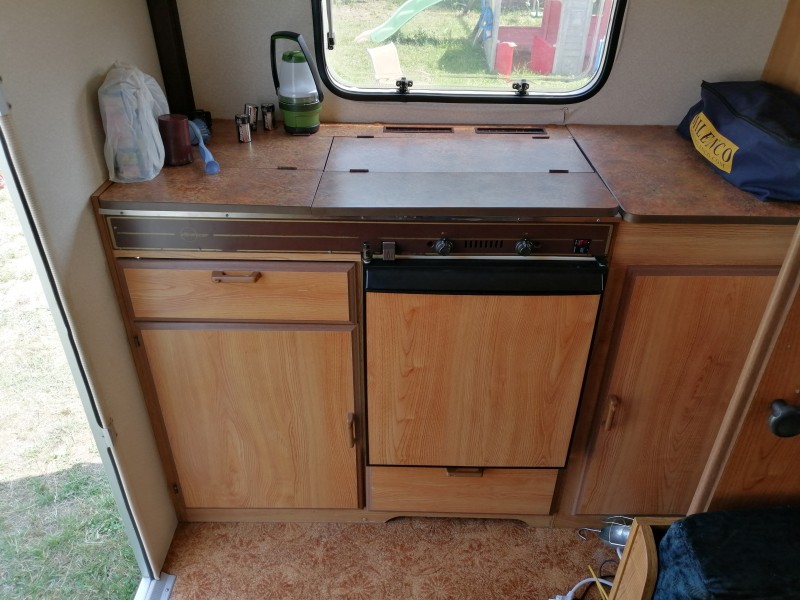

J'ai lancé il y a 48h mon vieux frigo en 220V dans ma caravane une burstner club de 1986, avant de prendre la route dans 3 semaines.
Constatation :
- Frizzer est bien frais
- Frigo pas frai (20 degrés au thermomètre)
- L'intérieur de la caravane 40 degrés
- arrivait d'air en façade sur le bandeau chaud
- gazinière au dessus du frigo très très chaud
- thermostat au max à 10

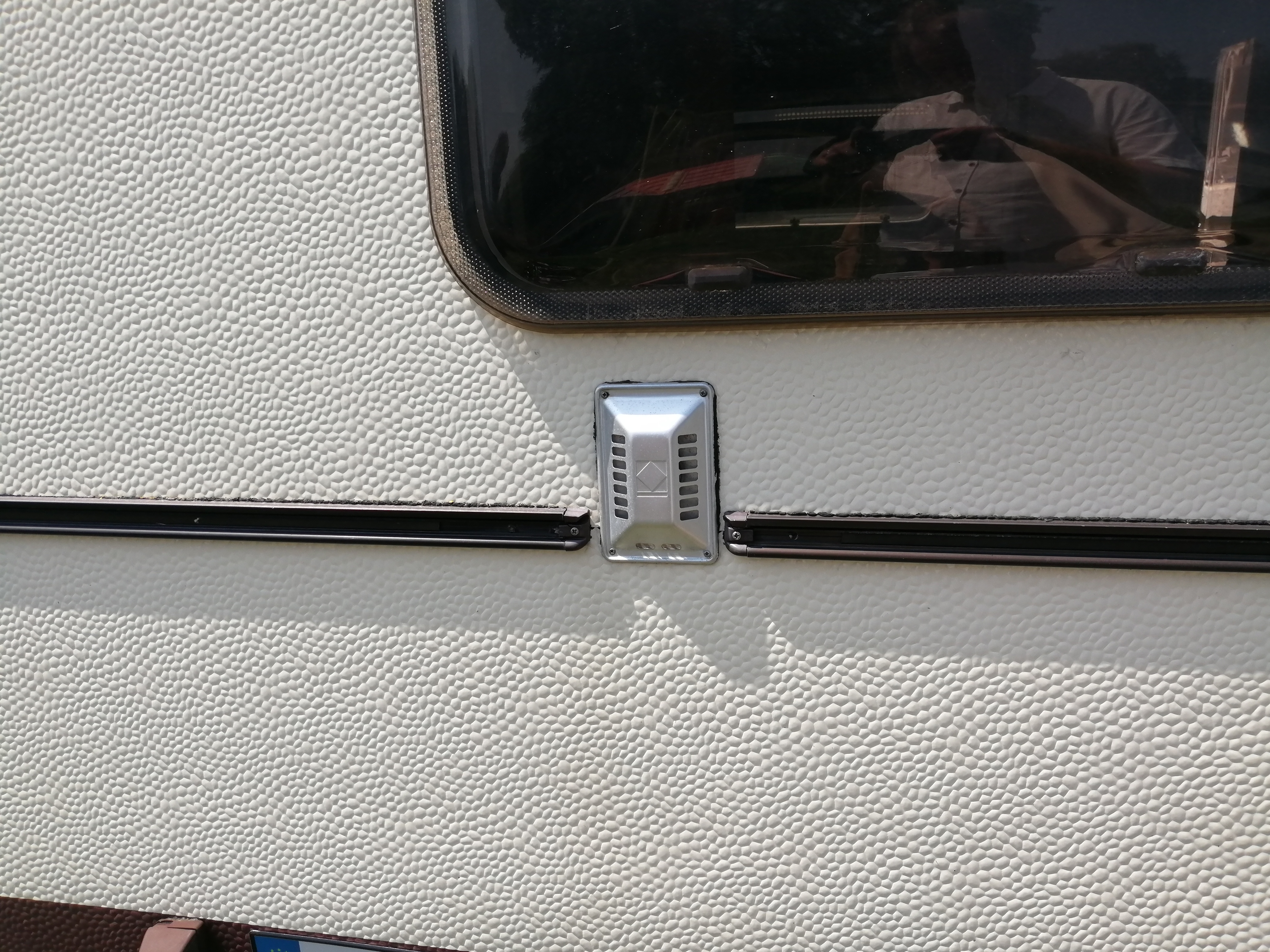

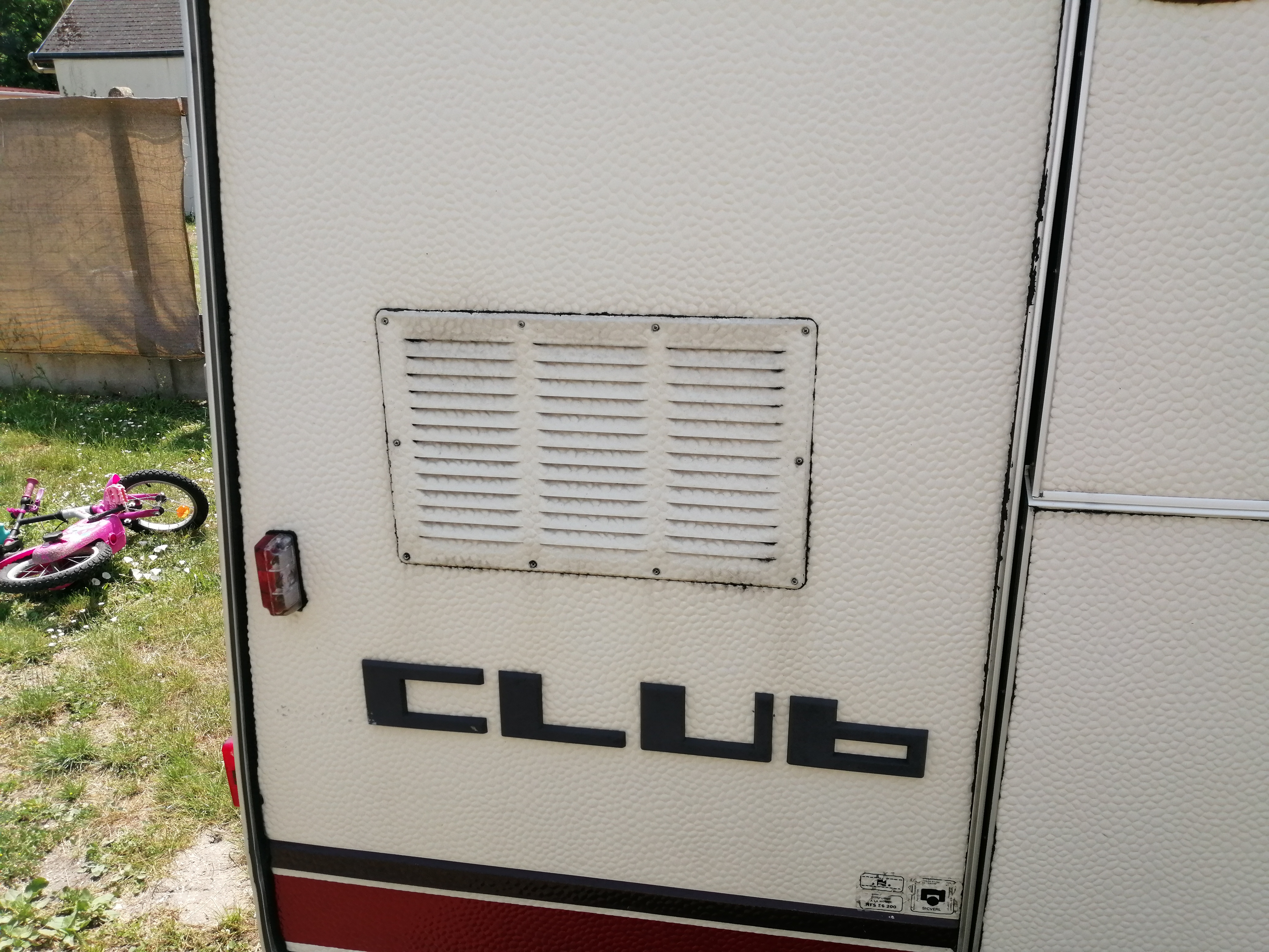

Bonjour tout le monde
Après une matinée en plein cagnard le frigo vide est à 9°c
j'ai pris en photo les sorties d'air

Dans les années 90, par forte chaleur j'enlevais la grille de la paroi sur la caravane , cela avait un réel plus, pas esthétique, mais efficace, après chacun fait comme il veut
Re: Problème Rendements Vieux frigo
La petite grille c'est la sortie cheminée gaz et la grande ventilation générale, j'ai mis mes 2 ventilos à cet endroit en extraction, le truc c'est que ça donne du côté auvent et derrière la porte de la caravane
pour la porte on la laisse à 90 degre su coup...

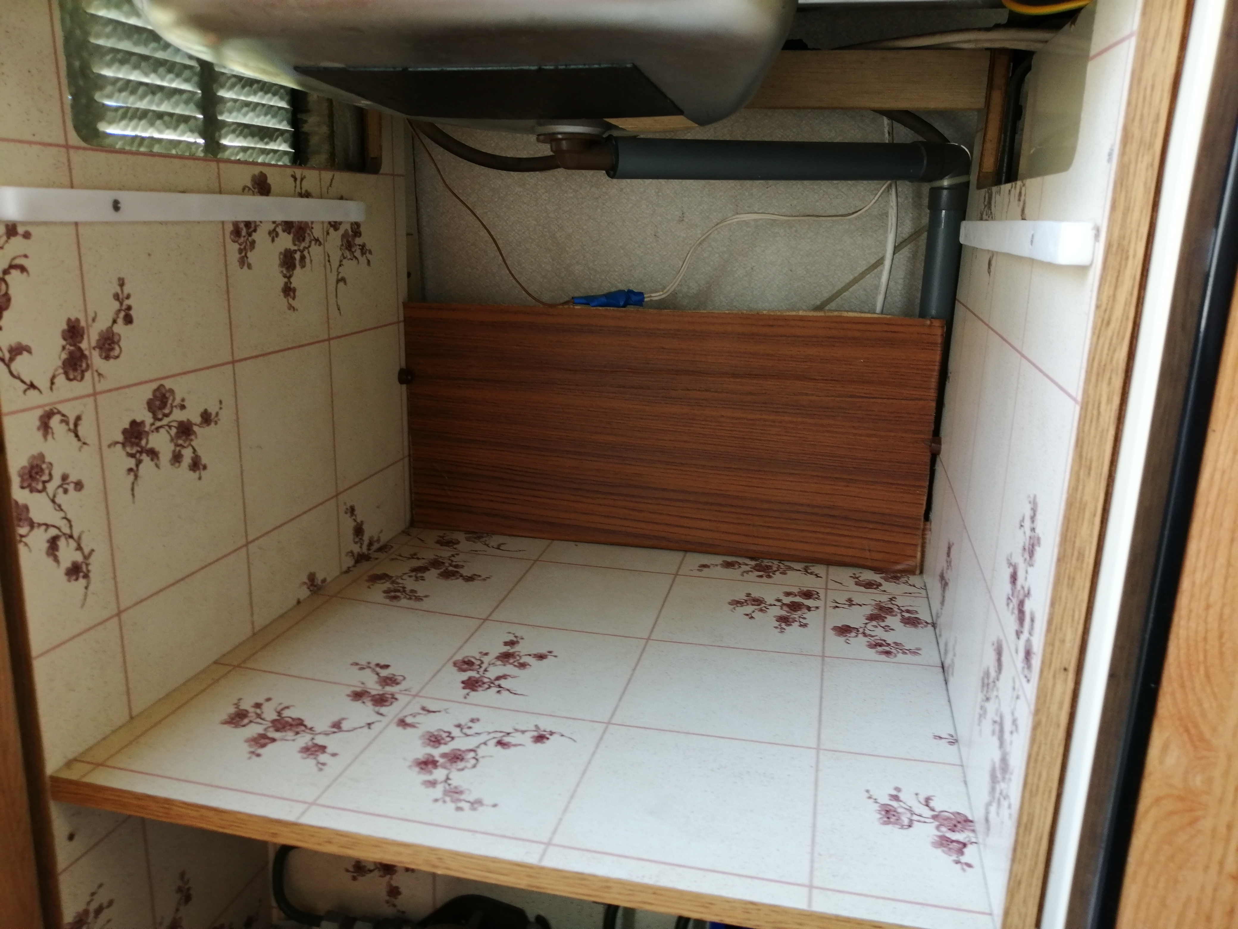

J'ai remarqué que lorsque je prenais un couvert dans le tiroir, c'était bien chaud, idem pour le grand tiroir sur coulisse de l'autre côté.
Ils sont de part et d'autre du frigo.
En ce moment, j'ai 35 en extérieur sur la paroi de la caravane, je laisse ces deux tiroirs ouverts de 10 centimètres, cela évacue de l'air chaud en plus des grilles dehors. Le frigo marche bien (là il est sur le secteur 230 volts).
Sauf que j'ai donc de la chaleur en plus à l'intérieur ! M'en fous, la clim tourne !!

regarde bien de chaque côté du frigo,
tu verras que c' est pas du tout bien compartimenté, ça te répand de la chaleur partout

Exact Pierre et quelques fois la plaque gaz en inox est chaude sans avoir chauffée !
Poser un ventilo ne sert pas a grand chose si le logement du frigo n'est pas étanche surtout sur les cotés
et le dessus ,l'air chaud va se disperser partout sauf par les grilles d'évacuations
