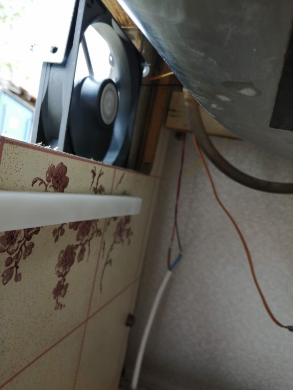

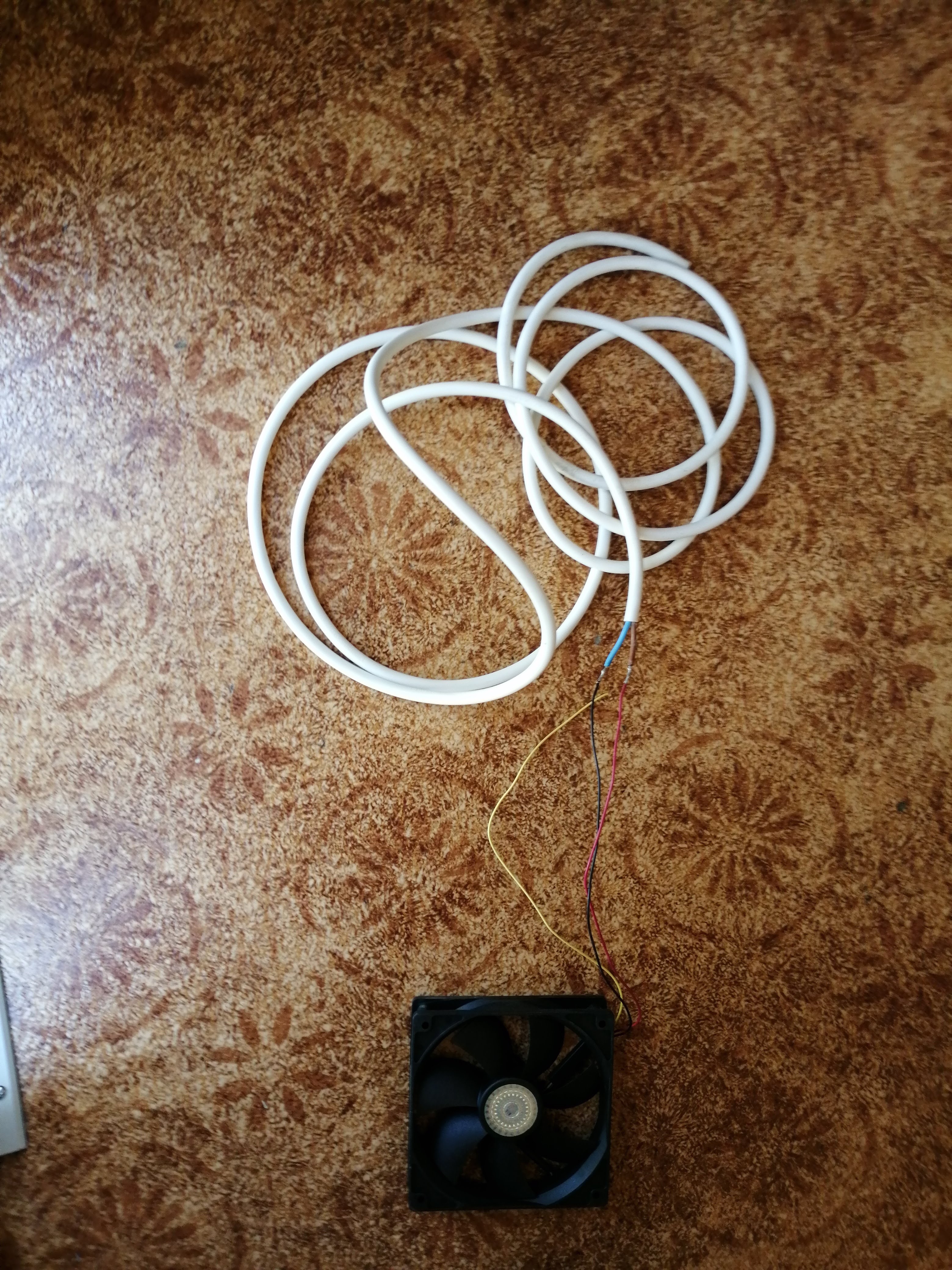

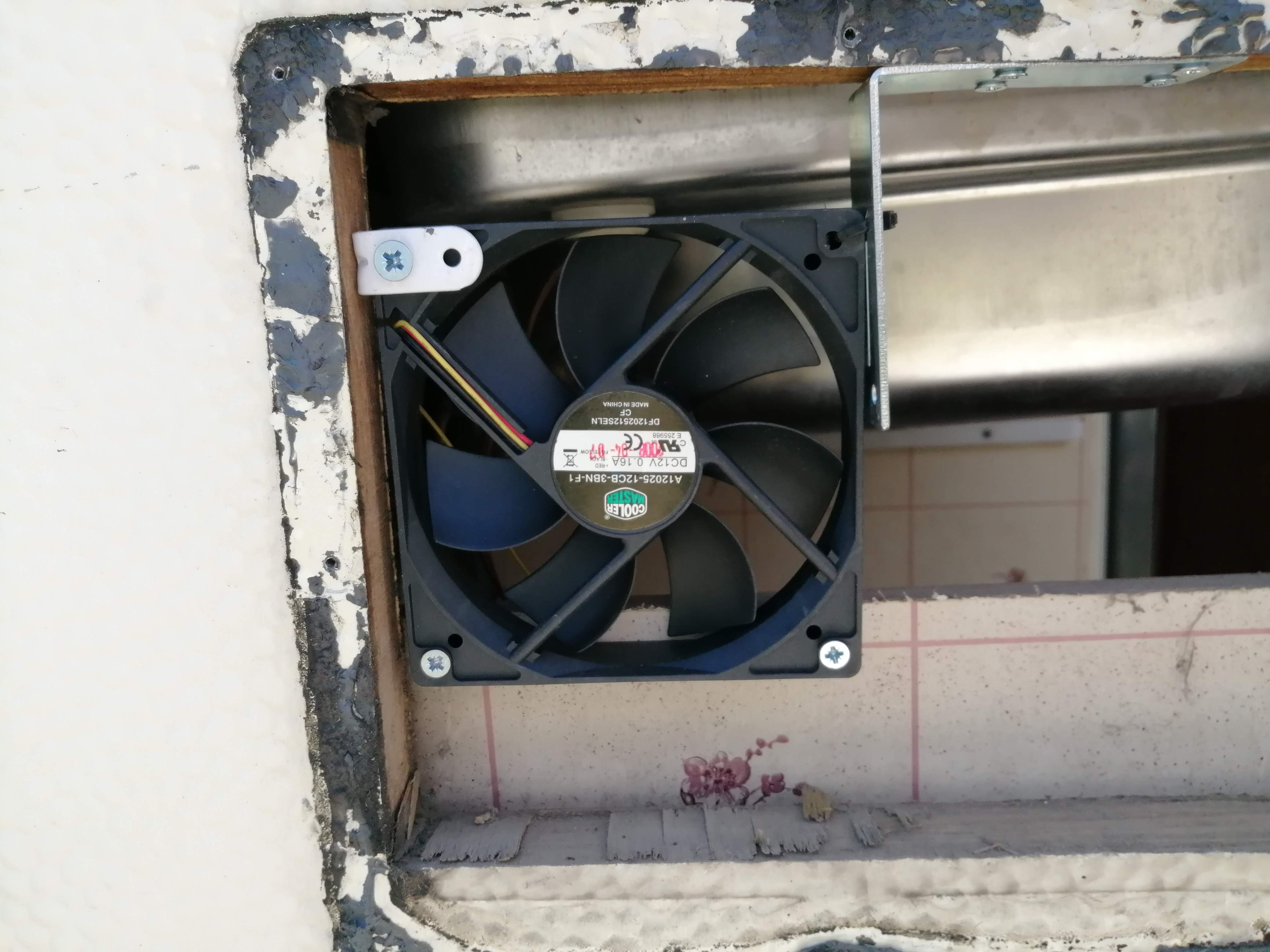

Message par buzzle3 » 30 juin 2019 16:50
hello les caravaniers
j'ai eu un peu de temps ce matin et j'ai pu installer 1 ventilo devant ma grille d'extraction, j'ai racheté juste un interrupteur tout le reste de la récup.
j'ai mis en route ce midi le nouveau système j'étais à 20°c à la mise en route quelque heure plus tard ça descend ça descend je suis à 9 °C (je pense que demain je serais au alentour de 0°c) , ces vrai aussi qu'il fait beaucoup moins chaud par chez nous que les jours précédent
la canicule étant terminé je ne pourrais pas faire un comparatif avant et après dans les même conditions.

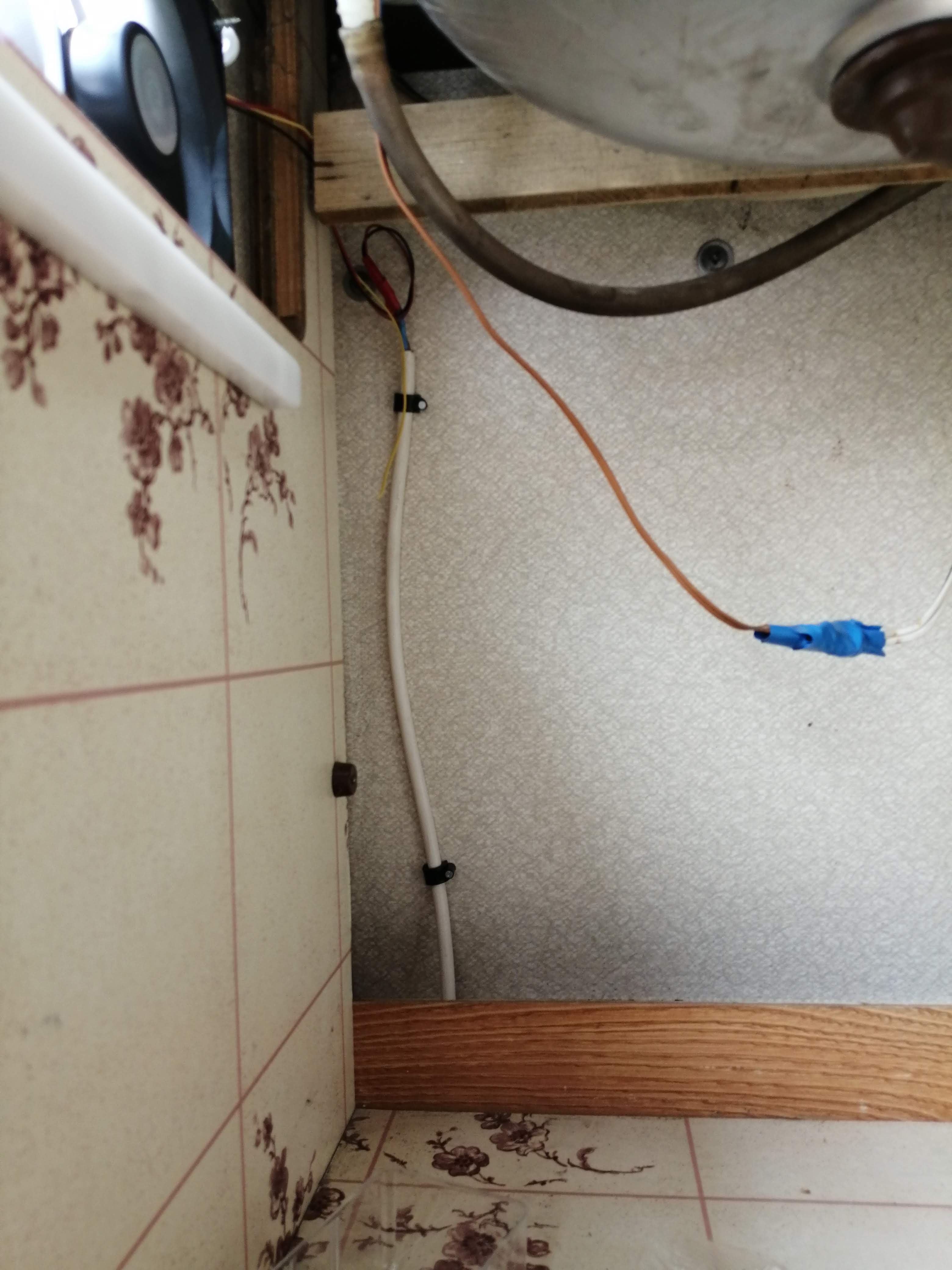

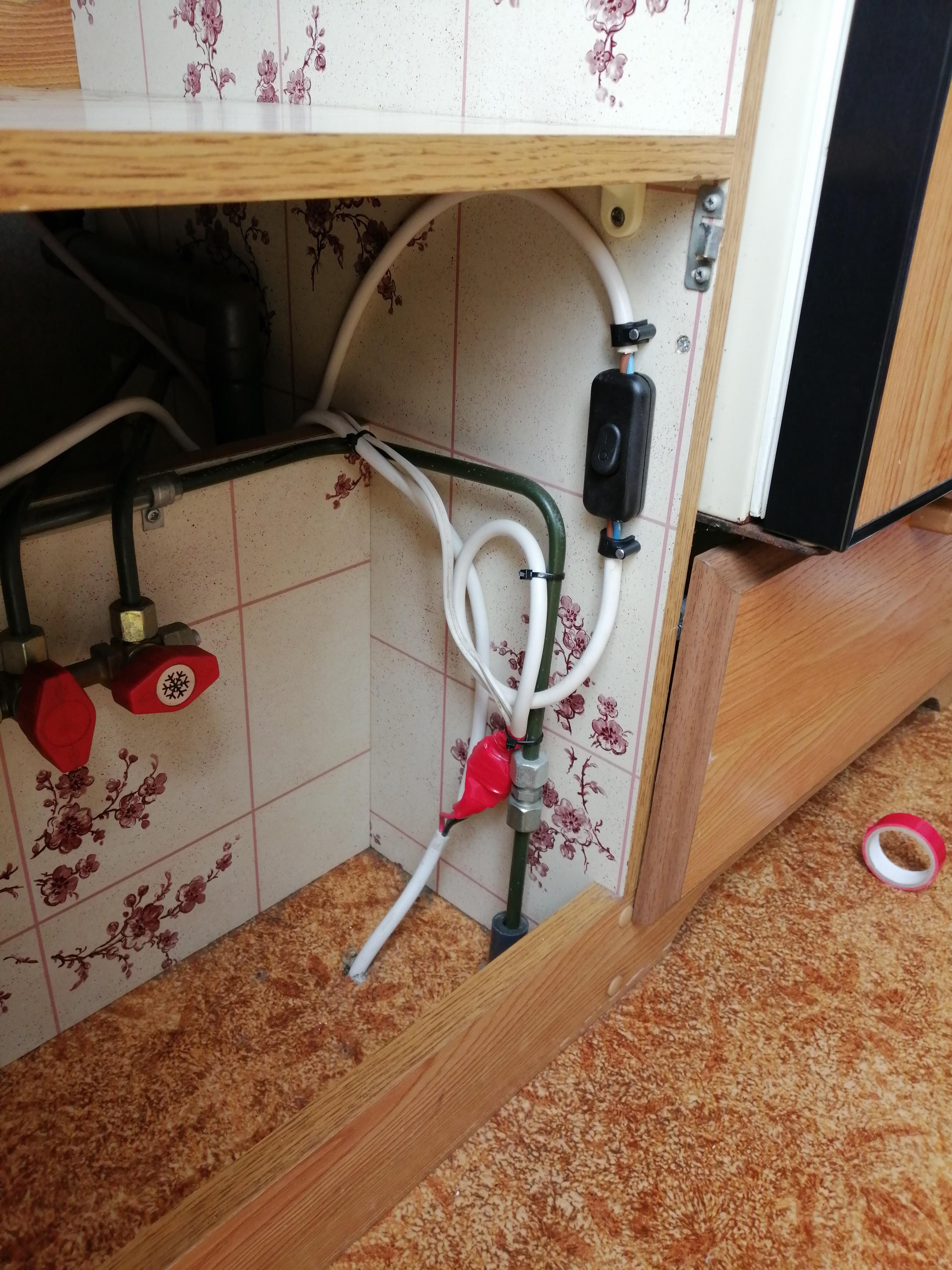

Message par buzzle3 » 30 juin 2019 16:53
On accroche les câbles proprement
un interrupteur pour l'utiliser en cas de forte chaleur
et merci à la communauté mais je ne pense pas découper dans le futur ma titine pour faire une nouvelle extraction d'air derrière le frigo

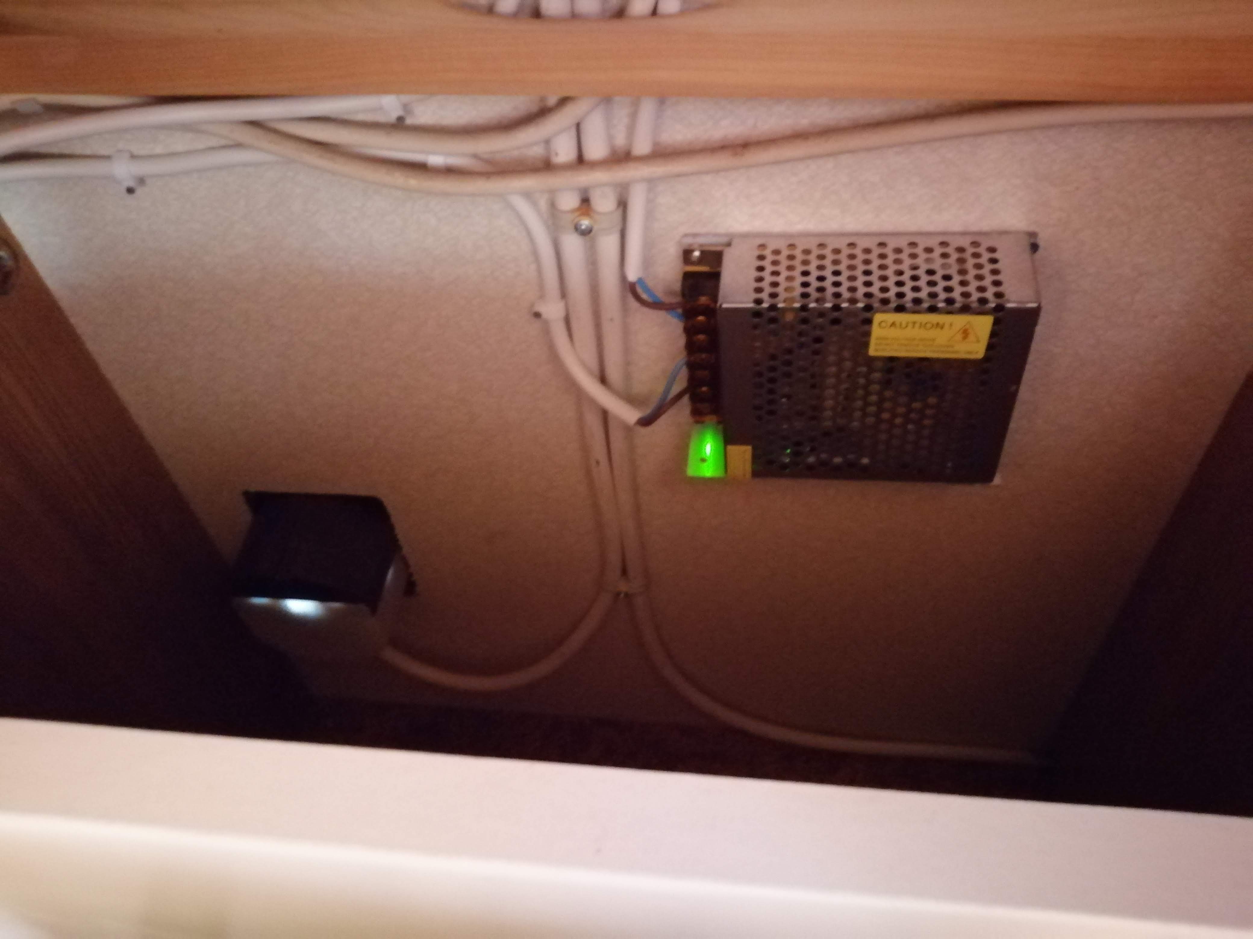

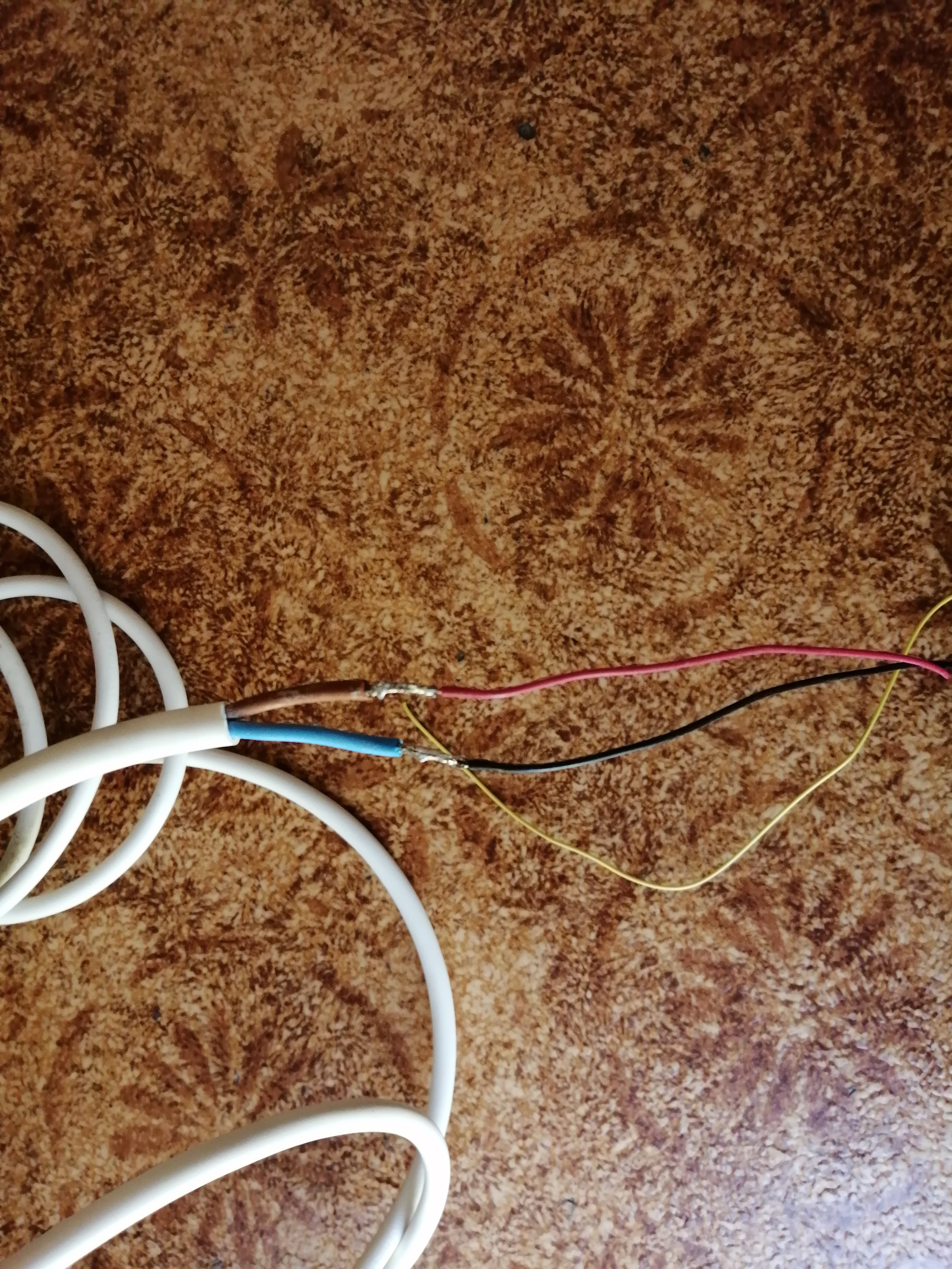

Quand j'ai acheté la caravane j'ai fait des modifications
le 12v d'origine devait être fournit par la prise voiture, sur ma voiture je n'ai pas de sorti 12v permanent et en plus j'en avais pas l'utilité vu que je ne fait pas de camping autonome je vais toujours dans des camping sauf 1 nuit par moment quand je fait une pause lors des trajet maison -> vacance.
le 12v voiture alimenté des batteries qui servait à utiliser la pompe à eau avec 2 robinets contacteur.
j'ai condamné un placard pour y ajouter un radiateur et du coup dans l'ancien placard condamné derrière le radiateur j'ai fait un petit local technique où j'y ai mis un transfo 230v AC vers 12v DC pour alimenter tout mon circuit 12v de la caravane ( 18€ le transfo 120w sur ebay , vendu comme transfo pour alimenté les bandeaux LED )
J'ai enlevé le système de batterie et refait les branchements pour que la pompe à eau fonctionne en direct
du coup j'ai pu reprendre le 12v à cette endroit.
comme j'ai des robinets contacteur si les robinets ne sont pas activé il n'est pas possible qu'une fuite de courant aille alimenté ma pompe.
j'ai vu que toi tu avais eu le problème avec ta pompe peu être un problème de câblage

Message par buzzle3 » 01 juil. 2019 19:43
hello la communauté
petit test de la journée les températures extérieur sont nettement plus basse j'ai quand même 35°c à l’intérieur de la caravane en fin de journée
et le frigo -2 °C au matin 4°c le midi et 7°C en fin de journée
on sent quand même le chaud évacué par le ventilo rajouté
quand le frigo sera plein je pense que la température sera plus stable
