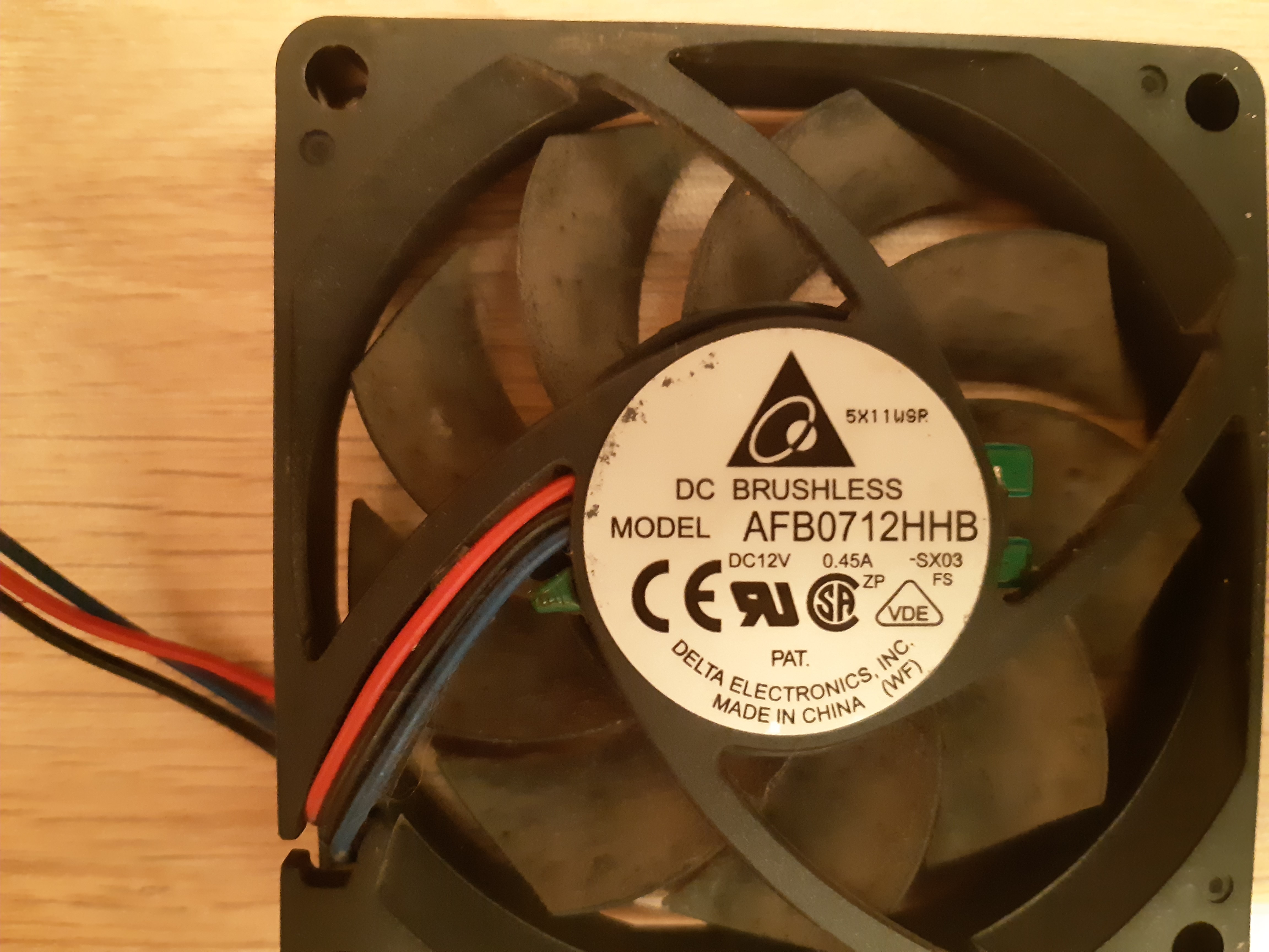

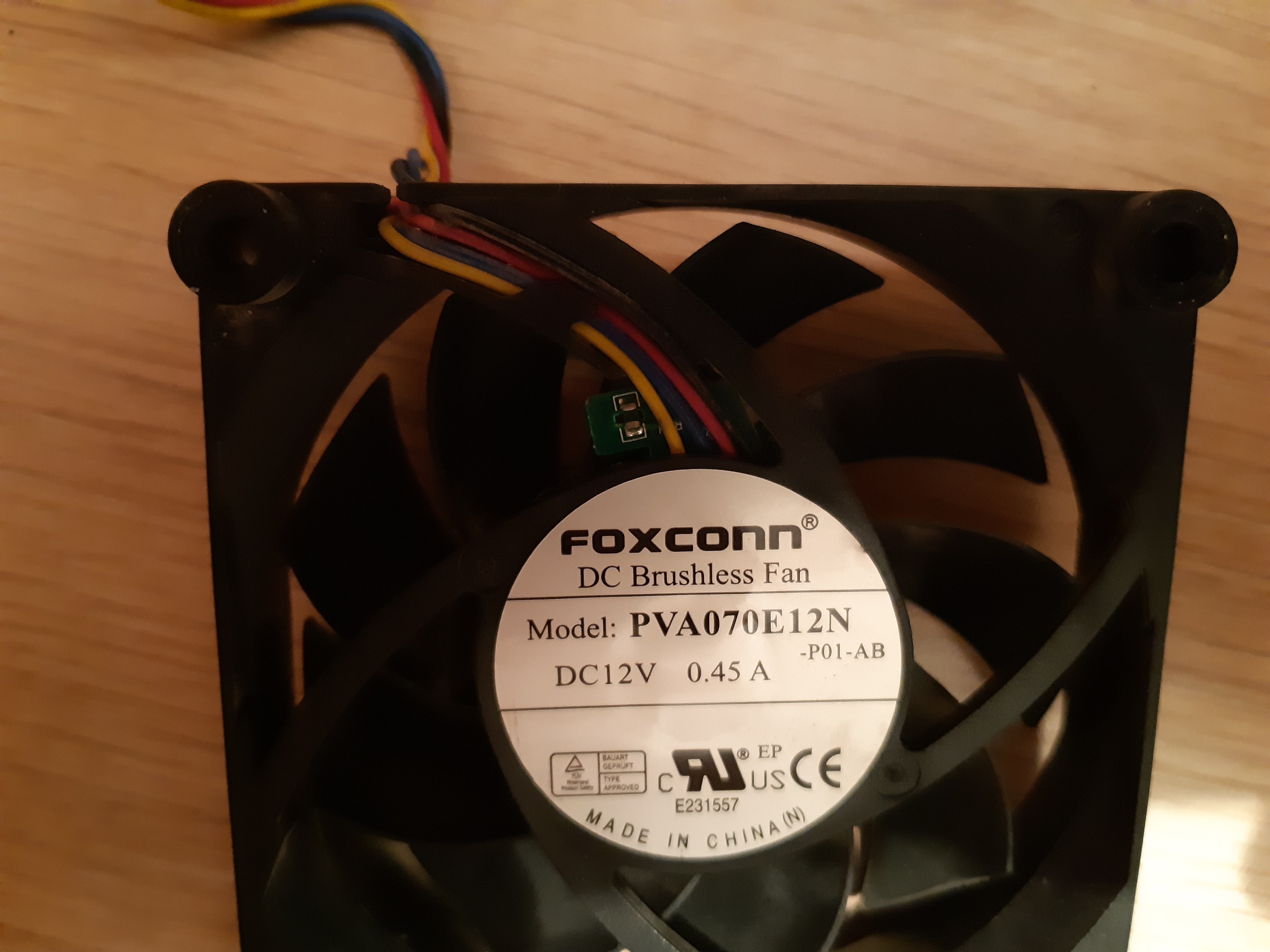

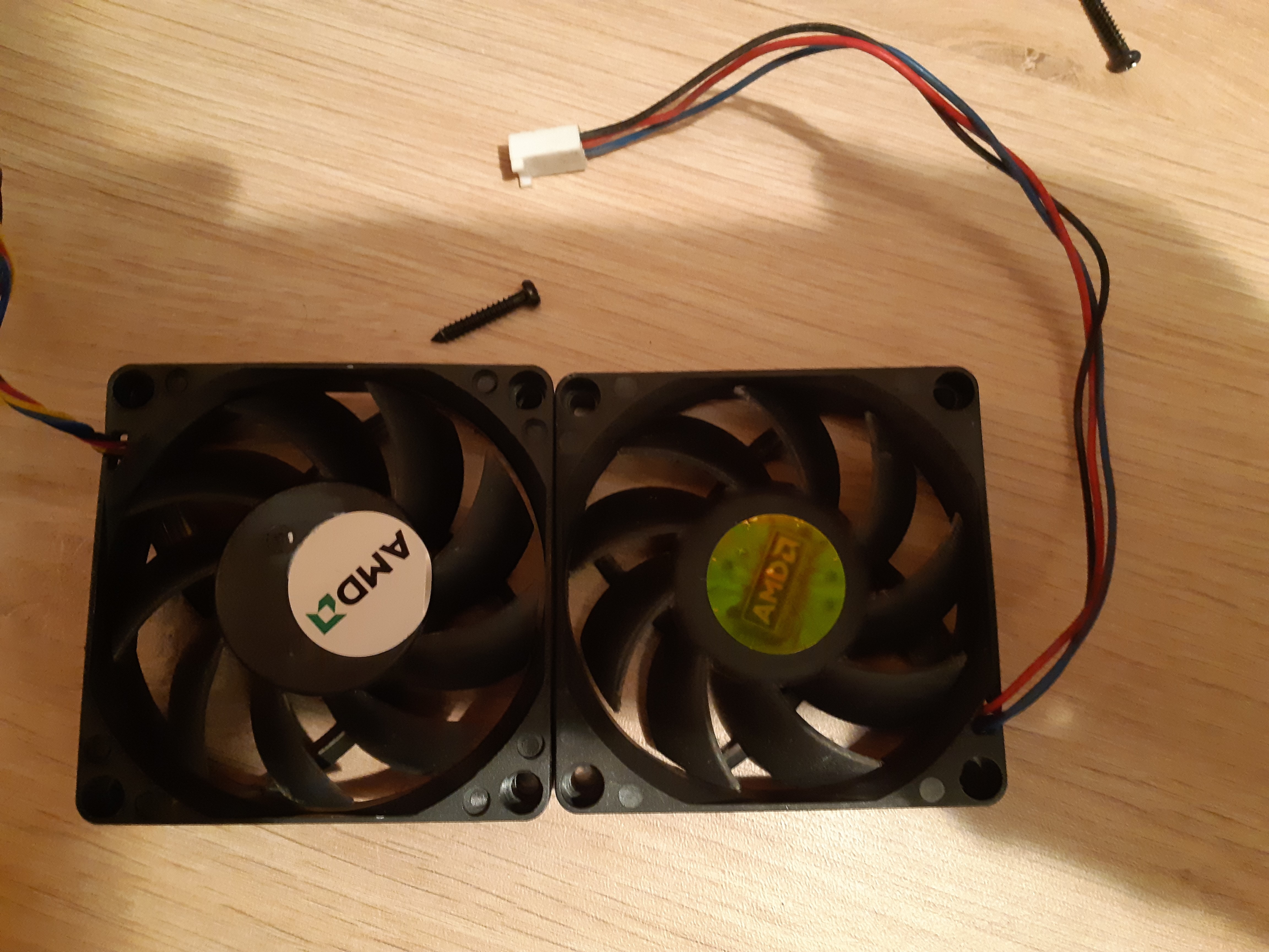

Bonjour à tous ,
Je voudrais monter 2 ventilos afin d'améliorer le rendement du frigo de la caravane cet été mais j'ai quelques questions sur le sujet.
- Avant tout , les ventilos ont été récupérés sur des vieux PC , ce sont les ventilos qui servent a refroidir le processeur , c'est bon vous pensez ?
- Je les branche en série ou en parallèle ? Je serais tenté de dire parallèle mais bon...
-Dans quel sens je les monte ? parce que j'entend parler d'évacuation d'air chaud ,d'aspiration d'air , du coup je suis un peu paumé... L'air que produit le ventilo je le dirige sur le condenseur du frigo , ou dans l'autre sens (ce qui me surprendrais , envoyer de l'air vers l'extérieur serait bizard , mais après tout pourquoi pas ) ?
-Je vais aussi ajouter un fusible par précaution , quel ampérage je dois prendre ?
Sachant que je vais mettre ces ventilos sur la grille d'évacuation d'air haute du frigo qui se trouve sur l'arrière de la caravane.

Niveau électrique, ce sont des ventilos DC 12V de 0,45A . Donc uniquement du courant continu 12V. Attention au raccordement + et - .
Il n'y a pas de danger, mais il vont tourner à l'envers. Si tu les mets en // ils vont tourner à la vitesse max. Si tu les mets en série il vont tourner plus lentement (1/2 vitesse), mais tjrs pas de danger pour les ventilos. Pour les fusibles, en // 0,45A + 0,45A = 0,90 A donc un fusible de 1,5 A c'est bien. En série: 0,22A + 0,22A = 0,45A donc un fusible de 0,5 à 1 A c'est bon. Question du bruit, en série cela fera nettement moins de bruit, mais le débit sera lui aussi diminué de moitier. Tu peux faire un système avec un inverseur qui te donne 2 vitesses , une lente et une rapide avec un fusible de 1,5A.
Pour le sens de fixation, je pencherais plus à les faires tourner dans le sens évacuation de l'air chaud, car normalement il y a une prise d'air frais en dessous de la caravane. (maisvoir l'avis des autres :) )

Le sens de pose ? ils doivent aspirer l'air chaud pour l'extraire à l'extérieur ... :|

tu monte les moteurs en parallèles avec un interrupteur et un fusible en haut ou en bas .en haut souffle l'air vers l'extérieur en bas l'inverse
