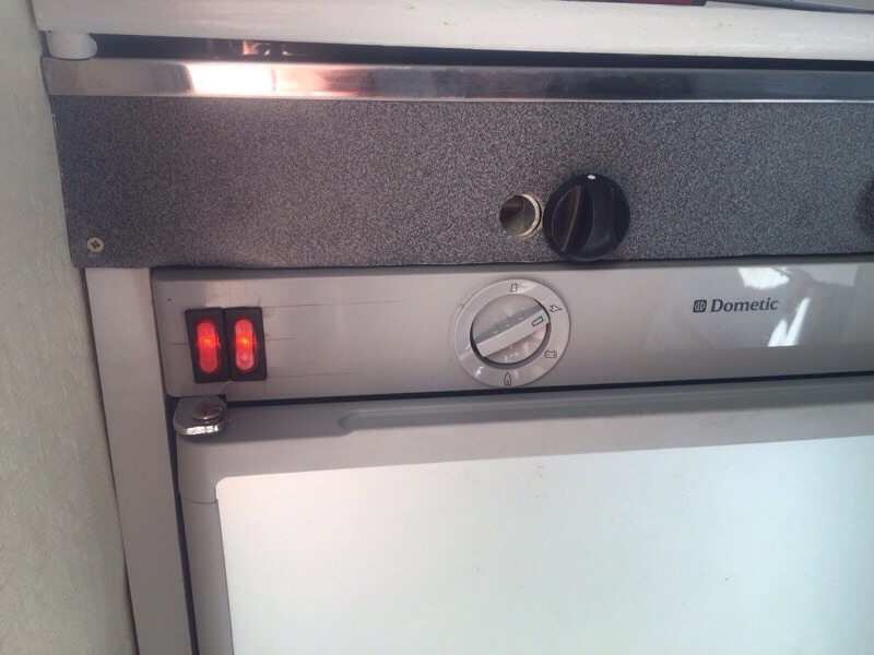

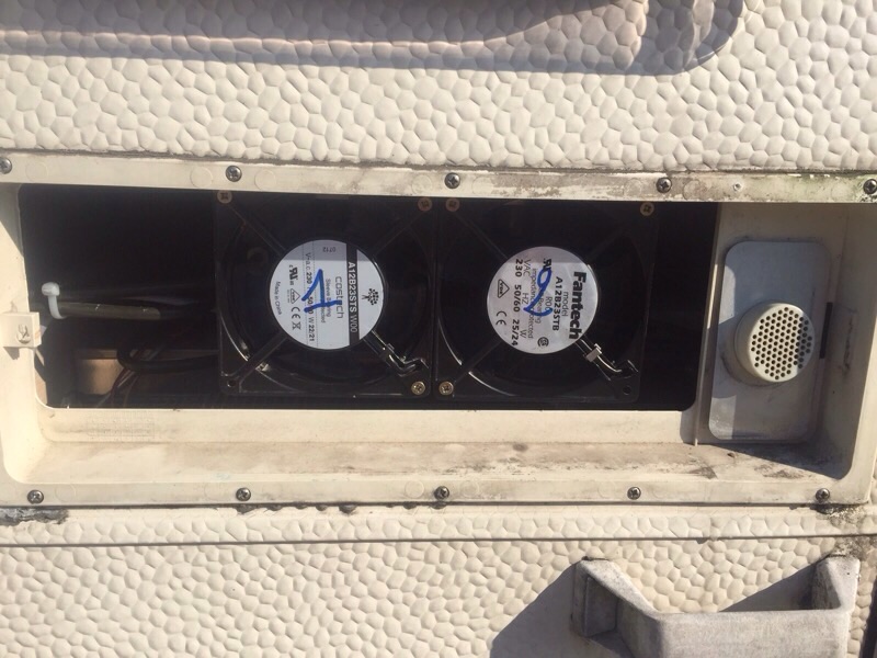

Je viens de monter mes deux ventilos 230V 120X120 commandés séparément par 2 inters lumineux à bascule.
Je voulais un montage simple, qu'on puisse commander 1 ventilo ou les 2 ensembles et pouvoir les couper la nuit.
Tout le matériel vient de la récup.
Ventilos 230V
Inters sur la façade du frigo
Alain
