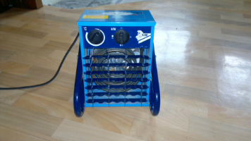

Bonjour, je voudrait prendre ce petit chauffage dans la caravane et ne pas faire fonctionner le truma S3002, car celui-ci faut l'admettre met un certain temps avant d'avoir une température agréable 19° je dirais.
D'après les caractéristique de mon modèle, pouvez-vous me dire les point positifs et/ou négatif,
Pourquoi je voudrait me servir de ça, et bien il chauffe bien plus vite.
De plus il a un thermostat :!: :wink:

Très mauvais choix car peu de camping offre du 10A.
En plus la ventilation est soufflant très bryante.

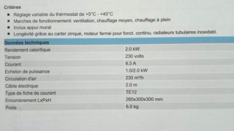

Même réflexion concernant les 2 Kw de puissance annoncée...
Préfère un (plusieurs !) convecteurs moins puissants, mais silencieux !!!

La majorité des campings proposent 6 Ampères en standard, 10 A en Confort / 12 A et jusqu'à 16 A en Grand confort (caravaneige).
La consommation en courant est alors de 2,2 A à 500 W, d'env. 4,5 A à 1000 W, et de 8,5 A à 2000 W.
Le prix demandé par le camping suit aussi la même courbe.
Pour un soufflant (plus rapide et performant, mais bruyant) : 1500 W est généralement suffisant.
Concernant le radiateur que tu cites, il faut qu'il soit capable de chauffer/réguler sur des périodes d'utilisation en continu.
Et là :roll: à part quelques modèles spécifiques "grand froid", attention à la fiabilité.

===9 chauffage trop bruyant,trop puissant et encombrant !
quand a ta reflection sur le S3002 qui ne chaufferait pas assez vite ,je suis un peu étonné :shock:
j'ai une caravane de 5 m intérieur et en position 3 j'ai trés rapidement 19° sans soufflerie :wink:

Avec 6 Ampères, je peux mettre mon convecteur de 500 W + ma cafetière électrique sans rien faire sauter...
C'est ce que je demande et je n'ai jamais fait sauter par surconsommation...
En 230 Volts, cela te permet tout de même 1380 Watts...

Serge regarde la fiche technique de l'appareil pour lequel elle demande des conseils =9,3Kw

Mdame Lili a écrit :Serge regarde la fiche technique de l'appareil pour lequel elle demande des conseils =9,3Kw
NON, 9,3 Ampères, pas 9,3 KW qui feraient 9300 Watts !
(mais 2 KW !)
Donc si plusieurs allures de chauffe, sous 10 Ampères ça passerait, et même à fond si rien d'autre de branché...

:mrgreen: J'ai utilisé cet appareil (comme celui de Kikou) cet hiver pour bricoler dans le sous-sol
chez ma belle-soeur je peux vous dire qu'il est bruyant ,j'imagine méme pas dans une caravane ! ===7

Et bien en comparaison avec le le truma, ik n'est pas plus bruyant, et pas d'autre consomation pas de télévision, pas de micro onde pas de radio ni lecteur cd/dvd, en résumer aucune gourmandise :lol:
Donc ça doit le faire mais je voudrait pas tout faire sauter dans le camping !
Et il est tout petit, il tient dans un placard de penderie, et 6 kg c'est un poid plume !
