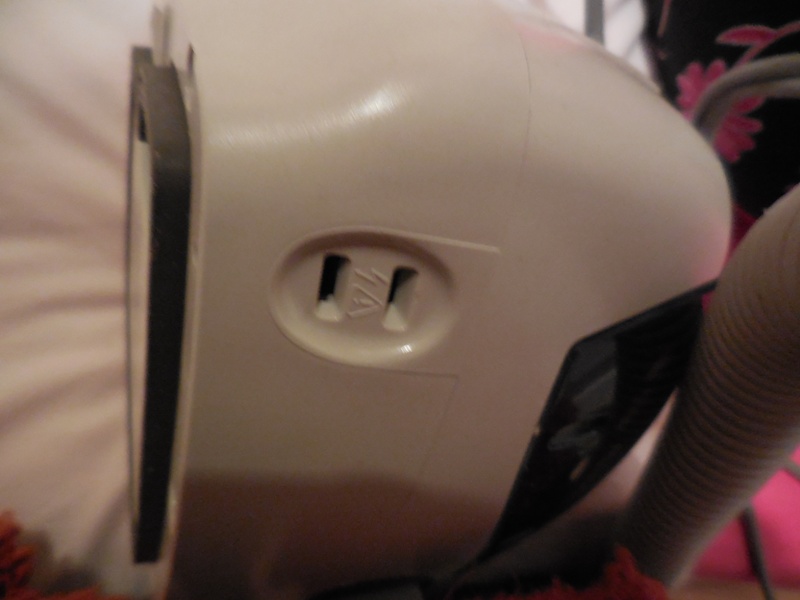

Je vous remercie de toutes vos réponses, je suis un peu plus évoluée dans le domaine.
En fait je cherche toujours une solution pour ceci
http://www.lacaravane.com/forums/viewto ... se#p442168

Par hasard, y'a pas une prise sur le côté ou ailleurs qui accepterai du 12v ?
- Messages : 19156
Re: Installer une prise 12V
J'ai trouvé la seule et unique possibilté
Je suis perplexe... Cela ne ressemble pas du tout à une prise 12v.... Le mieux, c'est de demander au fabricant directement...
Sur la notice peut être ?

Pas de notice d'accompagnement, puisque sensé être branché sur le 220.
Je vais leur écrire pour demander plus de détails.

J'ai chercher un peu et me demande si justement il y a pas un pack nomade avec batterie rechargeable voir la https://www.google.com/url?sa=t&source= ... kxqngyyBjw
On voit la fameuse prise à 2 plats sur la première photo en haut à gauche sur le lien de Blancoco.
Il s'agit d'un pack de batteries qui -si j'ai bien compris- semblent tenir environ 6 heures.
Ce sont des Li-Ion de 14.8V de 7.8 Ah, Rechargeables sur le secteur via un transfo 16.8v 2A.
J'en conclue que la consommation est de (14.8*7.
/6 = 19.24 Wh / h. 20W en gros.
Ton appareil indique 30W (en pic) mais est-ce que c'est avec ou sans l'humidificateur ?
Si on se donne une marge de 2, (on ne badine pas avec la sécurité), on obtient une puissance de 40w. C'est à dire 3.5A sous 12v
Une batterie de 110Ah tiendra donc 31 h à 50% ! Largement de quoi parer à tout problème d'absence temporaire de réseau.
La batterie Li-Ion est une 14.8V et l'appareil est un 12v. Donc il accepte les surtensions sans soucis (sûrement un régulateur interne). Ce qui signifie qu'une batterie 12v bien chargée à 13.5v ne sera pas problématique.
