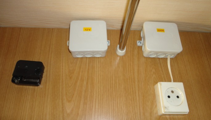

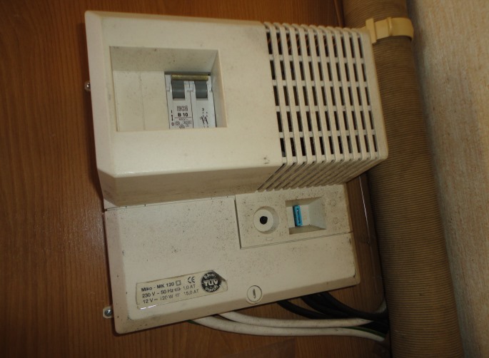

Message par Olivier Pottier » 09 août 2016 13:39
J'ajoute 2 photos prises dans la penderie de ma caravane, pour trouver + facilement une solution :wink:
:arrow: en haut de la penderie :
:arrow: en bas de la penderie :
Merci encore pour votre aide, et à bientôt :D

Il est bon le fusible bleu ?

Re: Panne des luminaires intérieurs 12 volts
Message par thithi » 09 août 2016 13:47
Exact, a verifier
s'il est bon
essai avec la voiture si ca marche avec la voiture, y a des chances que ce soit le transfo

Message par Yann56 » 09 août 2016 16:38
Question bête: le truc bleu, fusible ou porte fusible?
Pas net sur la photo ou ce sont mes lunettes qu'il faut changer :!:
