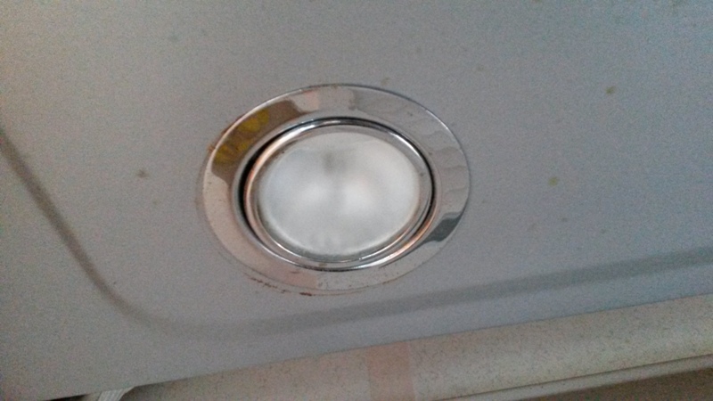

Comment puis-je démonter l'ampoule/le spot dans la cuisine?
20161006_120629 small.jpg (122.55 Kio) Consulté 12095 fois

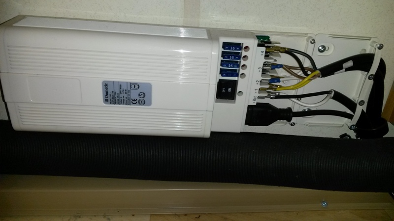

Il me faut un autre transformateur pour les LEDs. Ou dois-je le mettre?
Voici mon transfo actuel:
20160831_144728 small.jpg (108.34 Kio) Consulté 12095 fois

Pour démonter les spots tu tires dessus mais attention aux ressorts qui se rabattent sur tes doigts (aie aie aie) par contre pour changer les lampes apparemment c'est serti je pense qu'il faut y aller avec un petit coup de perceuse mais doucement
j'ai regardé pour en faire autant mais tant que les lampes tiennent ça ira

les halogènes sont en 12v, les leds aussi 8)
pas de soucis de transfo 8)

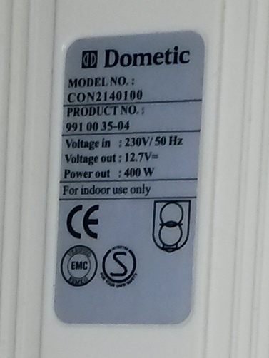

Je ne vois pas ce que fournit ton alim pour l'éclairage; la photo est floue:alternatif ou continu?
Une LED doit fonctionner en continu.
Certaines LED ont une régulation integree qui permet une utilisation avec tension variable (mais supérieure à un mini)et autorise en particulier une utilisation sur alternateur ou chargeur de camping car.
Les sites de vente sérieux le signalent exemple 10 à 14V.
Les LED premier prix demandent, elles des tensions précises (regulees).
A+

Voici une image plus nette:

qu'est-il écrit derrière voltage out :?:
12,7 V.... :?:
si c'est le signe "égal" = c'est du continu
si la barre du haut du signe égal est ondulée, c'est de l'alternatif 8)

Message par Laz » 08 oct. 2016 11:41
Sur l'image ça dit "=" :)
Hobby 495UL 2006 + Lancia Voyager 3.6 2014

Donc : courant continue.
@ Serge, s'il y a une sinusoïde, c'est de l'alternatif.
Un courant redressé est un courant continue. Ce, qu'il vienne d'une batterie ou de la sortie redressée d'un transfo.
