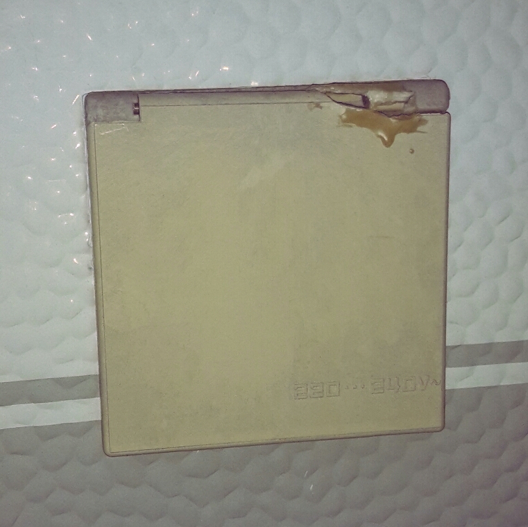

Le socle p17 étant hs, j'ai décidé de changer celui-ci. Il nous fallait aussi une prise extérieure afin de pouvoir brancher une lampe ou autre.

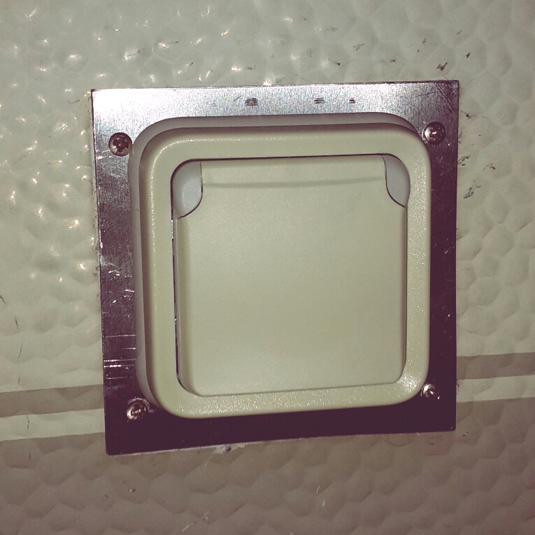

J'ai donc eu l'idée d'inverser les deux : remplacer le socle p17 par une prise étanche et installer un socle p17 sous le plancher. Ne trouvant pas de prise "caravane" autre que modèle schuko (la terre est une languette latérale), j'ai donc installé une prise étanche Plexo de Legrand. Celle-ci est fixée sur une tôle alu afin de rattraper la différence de taille.
2017-05-17 07.42.09.jpg (388.84 Kio) Consulté 5357 fois

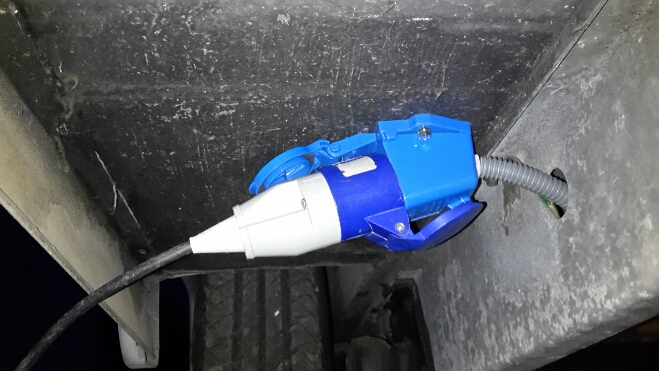

Fixation du socle sous le plancher
2017-05-19 22.00.31.jpg (196.15 Kio) Consulté 5256 fois

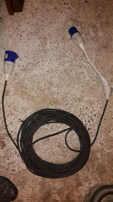

Modification de la rallonge : p17 femelle côté caravane, standard français+ adaptateur côté camping
2017-05-19 21.59.57.jpg (289.67 Kio) Consulté 5256 fois

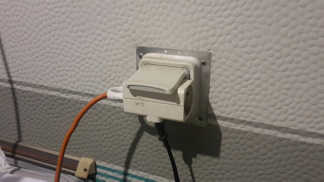

2017-08-31 21.43.15.jpg (149.6 Kio) Consulté 4774 fois
