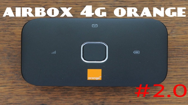

Message par Papy80 » 22 sept. 2020 13:55
:roll: Pourquoi bricoler ton mat d'antenne ???
Quand je suis en camping j'utilise une clé 4 G pour mon ordinateur
qui fonctionne aussi avec 3 G !
Pour le Tel mobile c'est bien rare de ne pas avoir au minimum la 3G

Papy80 a écrit :
22 sept. 2020 13:55
Je suis d'accord mais faut déjà avoir un signal pas trop mauvais, j'utilise le même boitier que toi et c'est loin de passer partout.
A titre d'exemple, aucun signal du coté du lac des Settons dans le Morvan, rien au camping des Gets, rien dans les Alpes Mancelles.... Orange est très mauvais pour les coins perdus en campagne.

Message par Papy80 » 22 sept. 2020 16:50
SVAUC a écrit :
22 sept. 2020 14:16
Ah ! bon ! je suis allé a Fresnay sur Sarthe et a Sillé le Guillaume ça marche parfaitement :roll:
Jusqu'alors je n'ai jamais eu de soucis avec mon Airbox partout ou je vais !
mais c'est sur qu'en zone blanche pour la téléphonie comme pour la télé ça reste une zone blanche ! :mrgreen:
Orange est l'utilisateur prioritaire de toutes les lignes téléphoniques
et c'est lui qui les loue aux autres opérateurs alors dire qu'il est mauvais :roll: :?: :?:
En tous cas chez moi en campagne si tu prend pas Orange t'as rien du tout ! ===2
