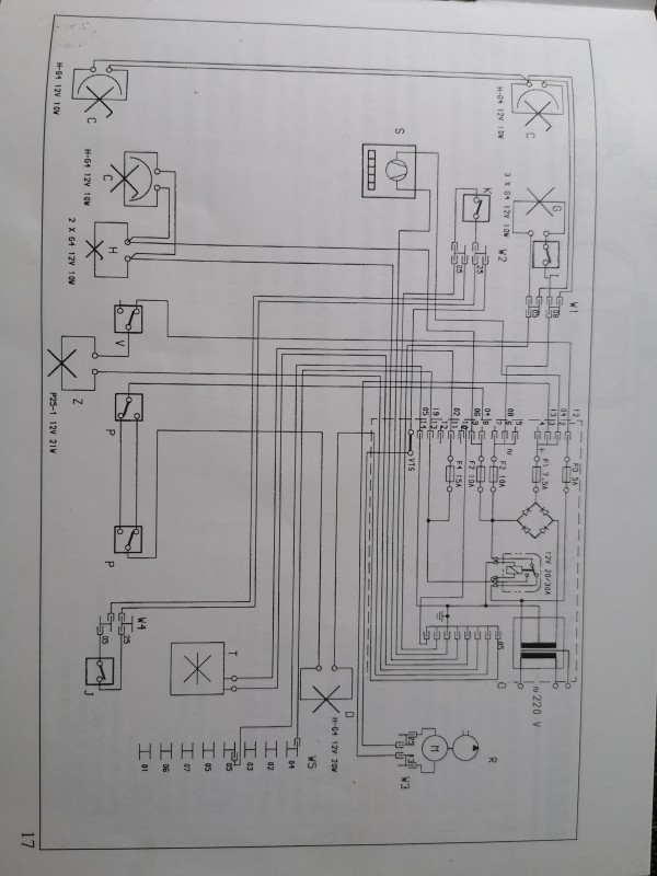

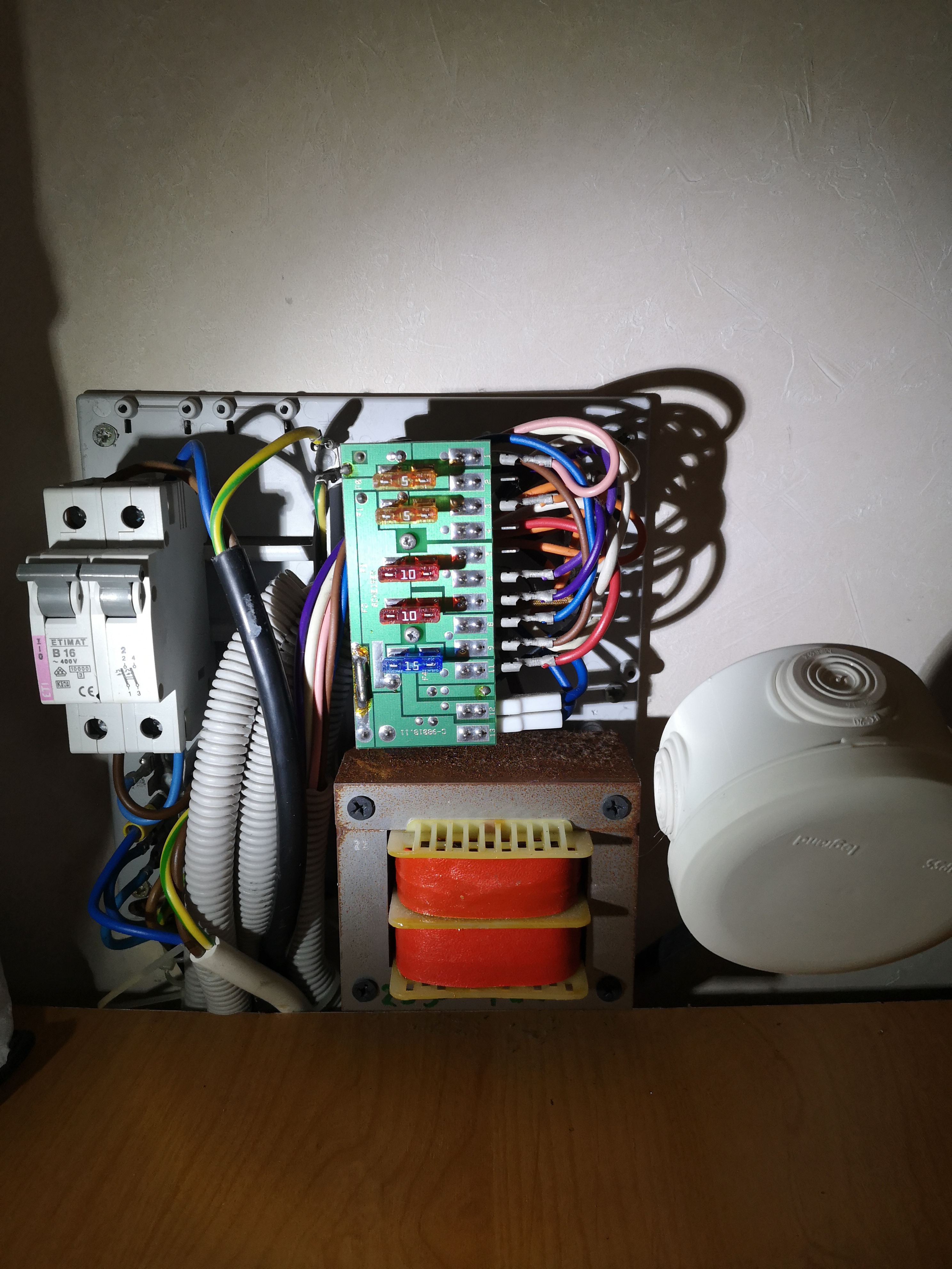

Je me permet de poser la question ici car je n'arrive pas à trouver mon bonheur sur internet.
Comme beaucoup j'ai une caravane avec un tableau électrique qui me donne du 230v et du 12v alternatif...
Comment puis-je brancher ma batterie sur ce tableau (voir image) svp ?
Cela me permettrait de pouvoir allumer la lumière sans être sur le réseau.
Je précise que dans la boîte de dérivation c'est l'arrivée du 12v DC qui provient de la batterie.
Merci

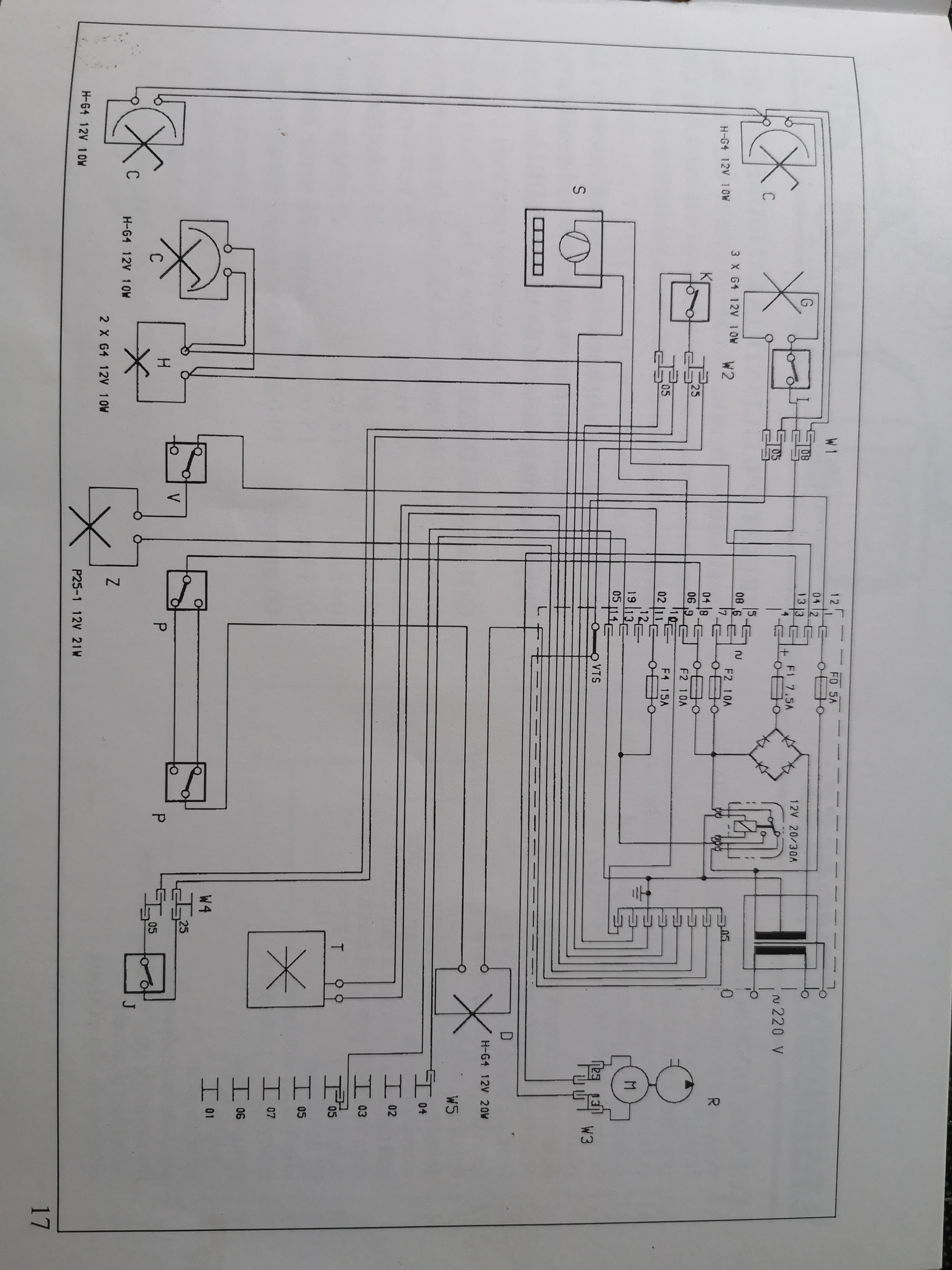

Merci

Même question pose la :

Merci pour la réponse. j'ai vu ce sujet qui m'a donné une partie de réponse. Par contre ma question est de savoir où brancher le plus et le moins de la batterie sur ce tableau ?
Soudure sur la carte ?
Merci
Merci

Je viens de tester avec la voiture de branché sur la caravane et tout les feux fonctionnent par contre rien à l'intérieur ne fonctionne.(pas de lumière) donc le 12v de la voiture n'arrive pas au tableau, donc pas possible de se brancher sur la prise 7 broches...
Une idée ?

bonsoir.
est ce qu'il y a un frigo trimix ? c'est à dire avec alimentation 12 V qui normalement doit venir de la voiture, donc passer vers le tableau (juste passage du cable)
et puis il doit y avoir un fil + qui doit également venir du câble de la prise 7 broches (fil non raccordé à la 7 broches) qui est justement un + pour éclairage depuis la tractrice.

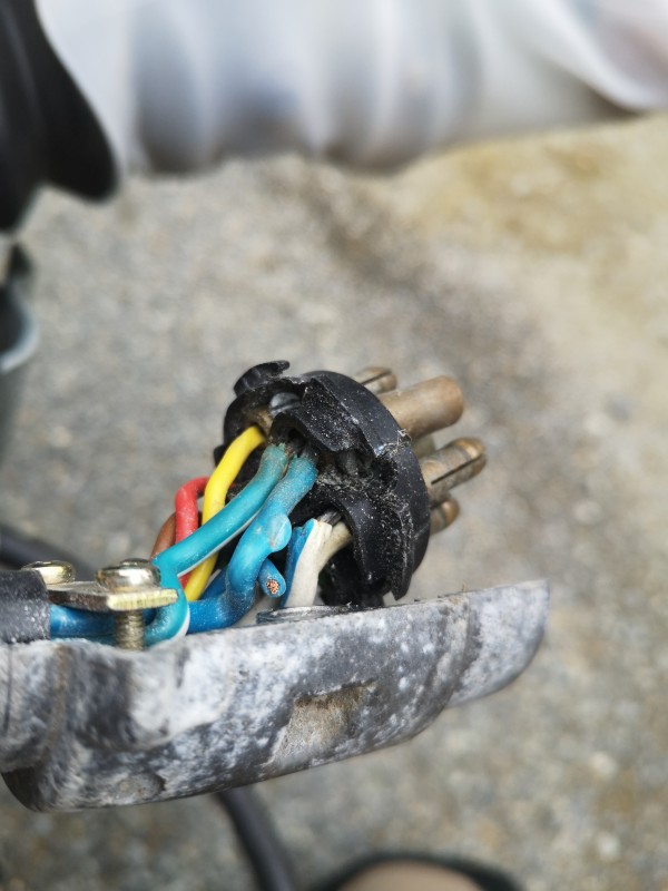

Oui il y a un frigo trimix mais je ne vois pas de câble passer au tableau...

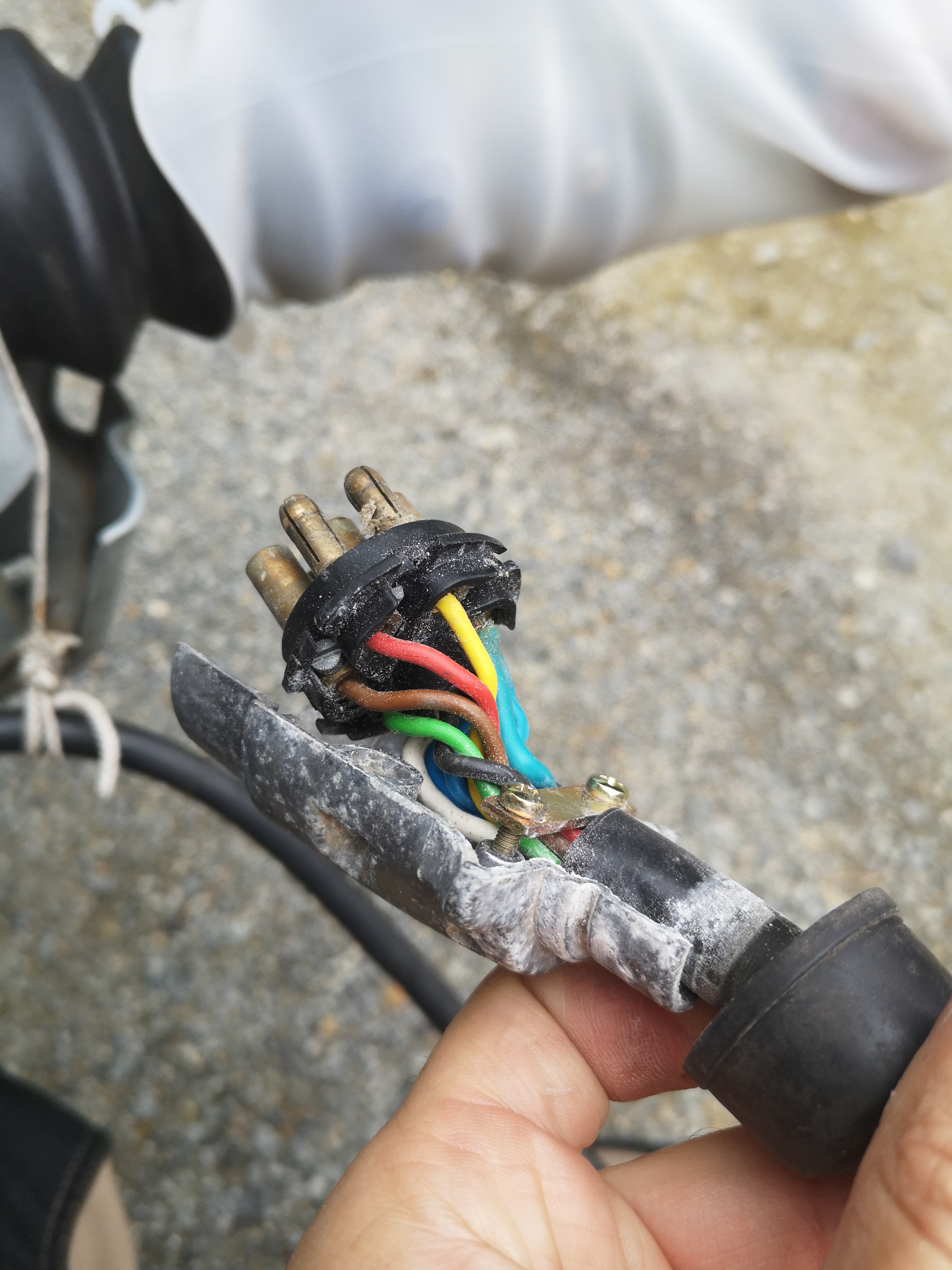

J'ai ouvert la prise 7 broches et tous les fils sont raccordé (pas de fil libre) et sur 2 fiches il y a 2 fils. Je vais essayer de prendre une photo.

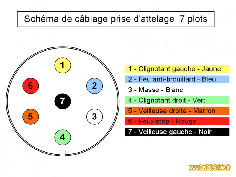

Ou alors il y a eu un bidouillage et on a branché le coté droit et le coté gauche des feux ensemble
pour se servir des 2 plots rendus libre pour alimenter autre chose !

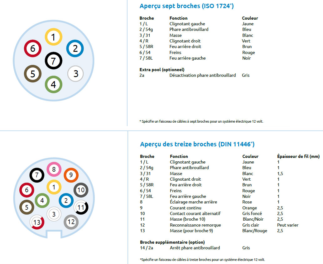

Le détail c'est que trop souvent, les constructeurs ne respectent pas les couleurs renseignées ci-dessus

Après vérification j'ai bien un fil qui n'est pas branché (bleu petite section), sur la borne bleu (1 bleu et un bleu/blanc) et sur la borne blanche (1 blanc et un blanc/bleu)...
Les 2 doubles so t de section plus grosse.
