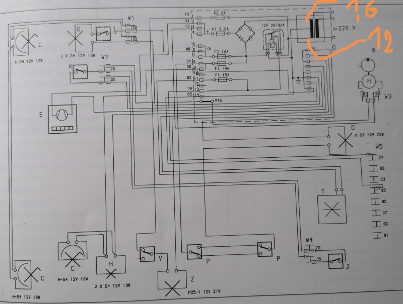

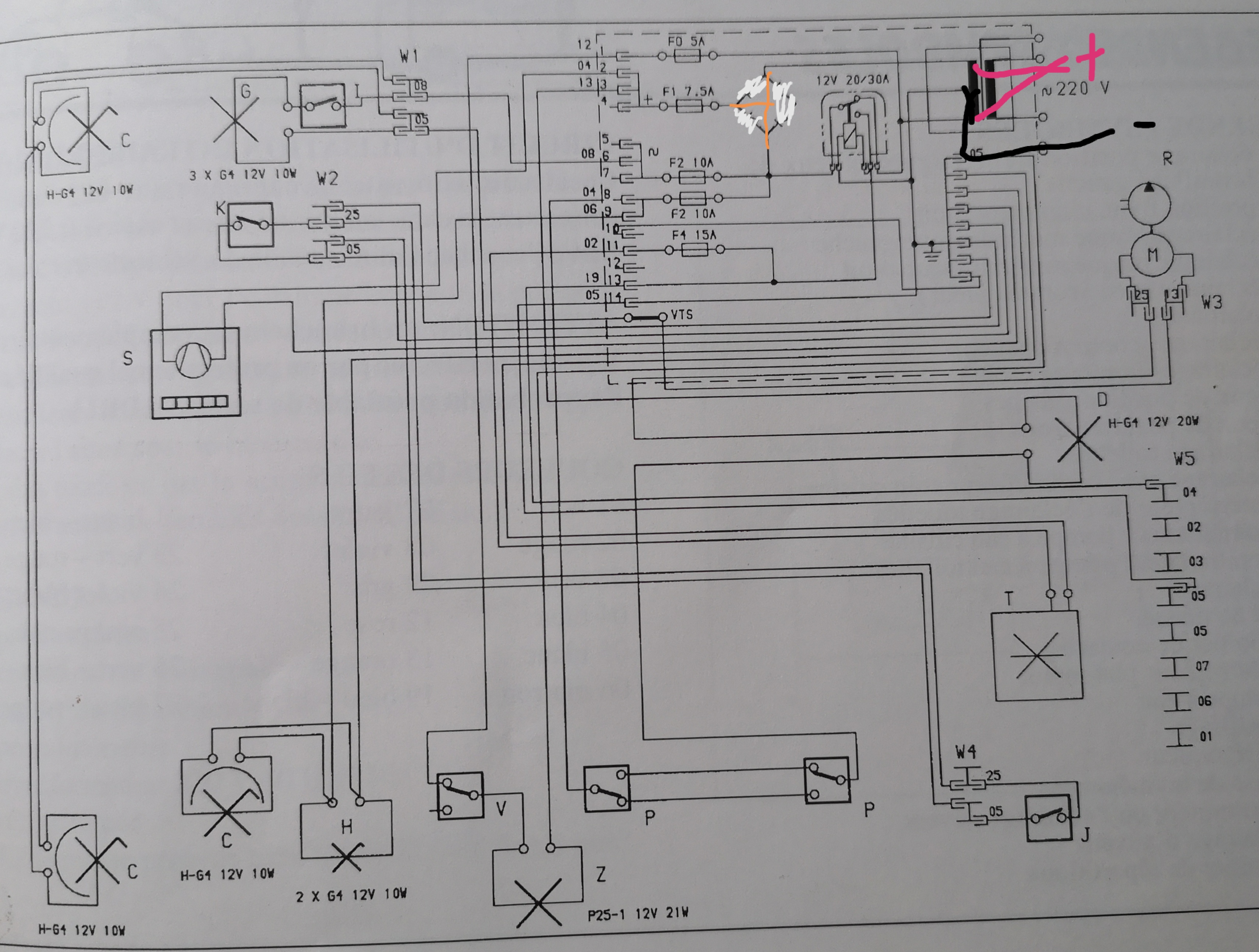

Je viens vers vous pour savoir si quelqu'un avait déjà fait cette modification.
Je souhaite modifier mon bip. Remplacer le transfo 12v AC par une alimentation (de pc par exemple) 12v DC.
J'ai mesurer 2tensions de sortie sur le transfo. 12v AC qui alimente la plupart du circuit et 16v AC qui alimente le pont de diode pour sortir du environ 12v DC.
Pensez vous que je puisse câbler comme sur mon schéma ? Dsl pour la qualité j'ai fait ça sur mon téléphone.
Merci
Merci

Je doute qu'un transfo . de pc soit suffisant pour alimenter une caravane. Quel est sa puissance? ou son intensité?

Un transfo ne délivre jamais du CC, alors pourquoi avoir supprimer le pont de diode ?

@yoluc
il veut supprimer le transfo et alimenter toute la carte par du 12V continu redressé et filtré grâce à une alim de PC
perso je dirais :
pourquoi pas , c'est pas la modif qui est compliquée, c'est l'alim de PC qui doit fournir suffisamment....
j'ose espérer que l'alim de PC est "gratuite" car sinon j'aurais plutôt tendance à dire remplacer le pont de diode par des diodes plus puissantes (pourquoi pas montées sur radiateur) et faire passer toute la carte par le pont de diode (le transfo lui doit être déjà bien dimensionné
je pense que tu n'as pas compris ce que veut faire poluxUn transfo ne délivre jamais du CC, alors pourquoi avoir supprimer le pont de diode ?
perso je dirais :

Tu as raison, j'avais pas bien lu son 1er message. Sorry
