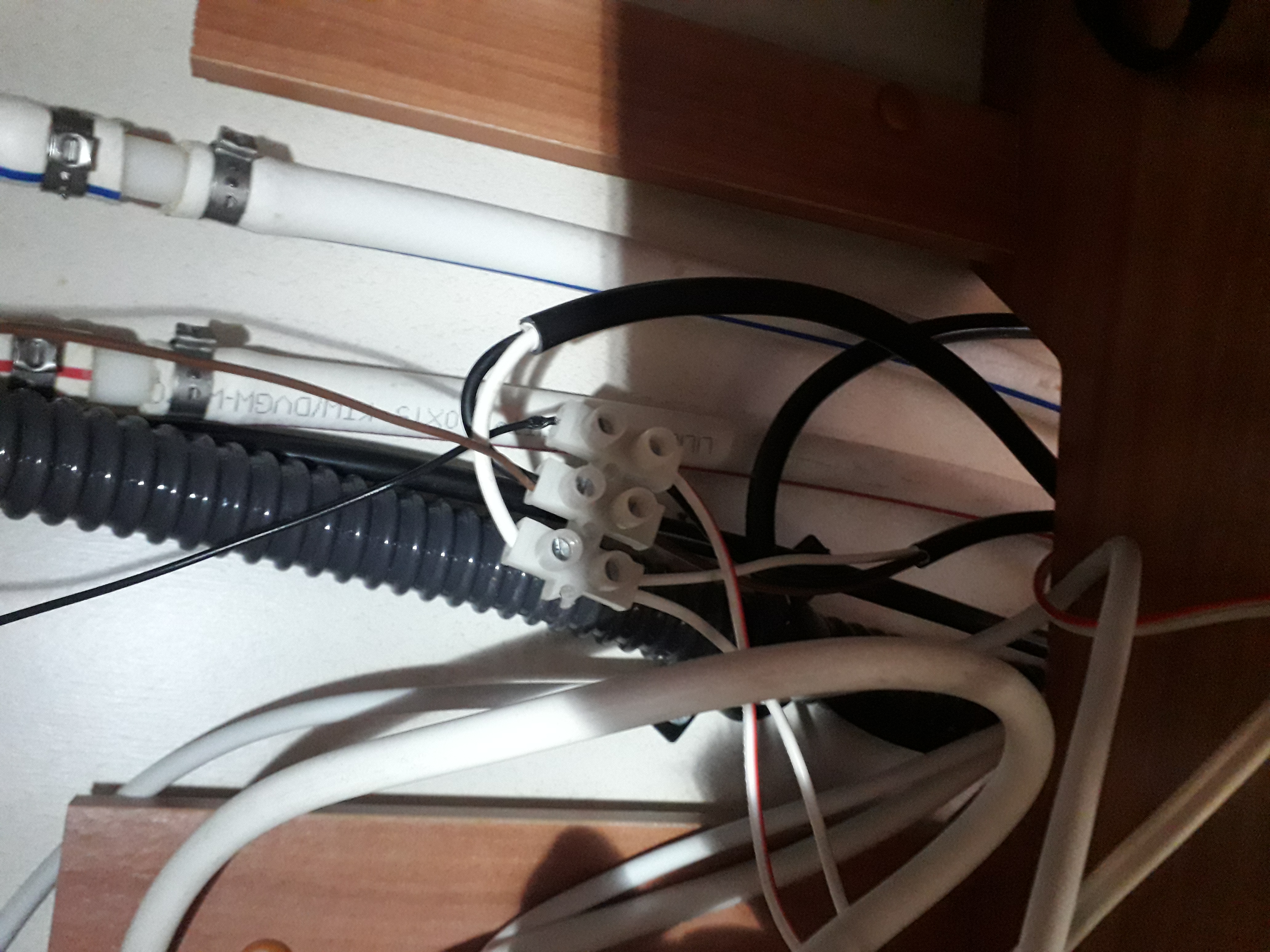

Bonjours, suite à l'achat d'un nouveau robinet contacteur jai un fils maron et l'autre maron et bleue je me pose la question ou les racorder ?
Ci joint en photo l'ancien racordement de l'ancien robinet. Fils maron et nourrice en haut de la photo.

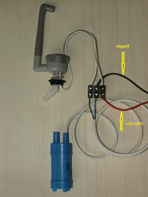

voici le plan

Tu as testé la continuité au multimetre ?

Oui le 12v arrive a droite et au milieu le neutre mais pour racorder le mitigeur je me demande si le fils bleu/marron et le + ou l'autre .
Car le mitigeur a un fils marron et l'autre marron bleu
Merci

un interrupteur n'a pas de polarité . tu peux inverser les fils :wink:
