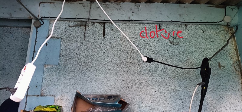

j'en ai installé une quand j'ai installé la clotûre électrique, le seule endroit où je pouvais la mettre, je ne sais pas si je peux repiquer dessus

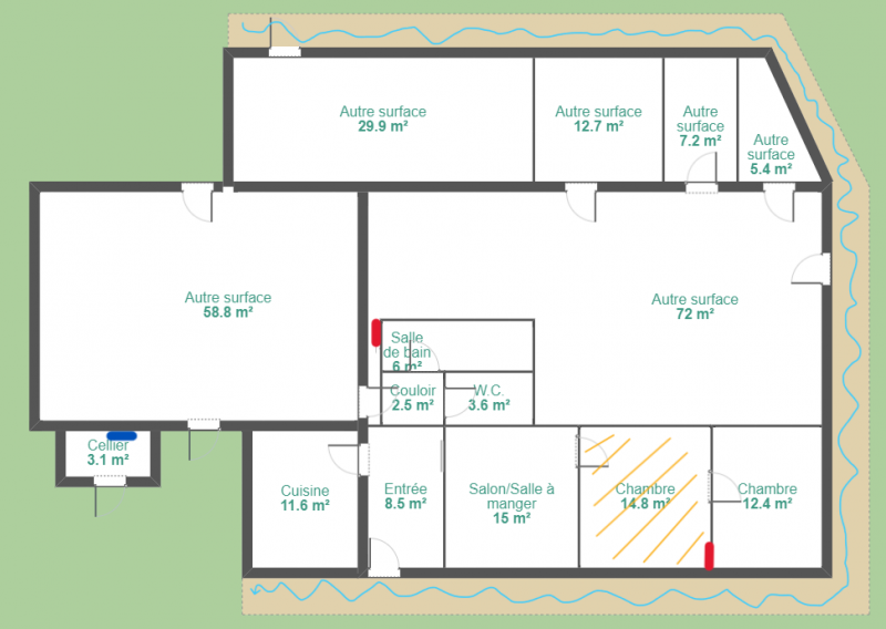

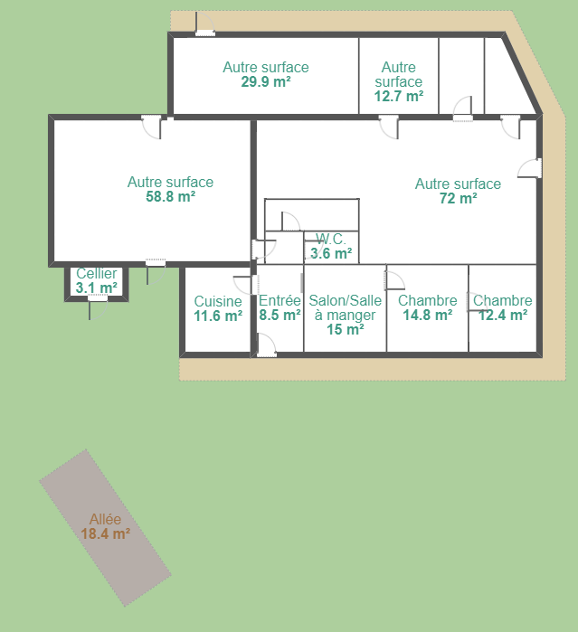

je vous ai fait un plan quasi bon au niveau des pièces de la maison pour vous donner une idée générale et je vais essayer d'être le plus claire dans mes explications
sur le plan, l'allée en gris c'est l'emplacement de la caravane, il est viens juste d'être fini, meilleur endroit plat, ensoleillé et surtout ce n'est pas de l'argile comme terre dans ce coin
sur le plan, les traits rouges = tableaux électrique, le trait bleu= branchement de la clotûre électrique, trait orange = pièce où je vis actuellement, les traits bleus tout autour, les fameux regards avec l'eau

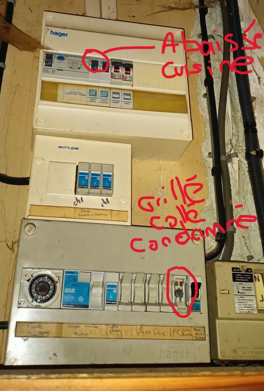

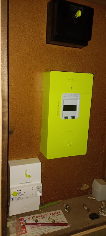

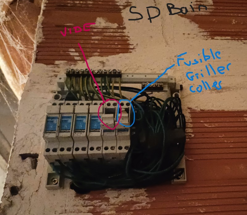

sur les photos, la salle de bain, c'est là où je pense que le fil où j'ai branché la cotûre passe, le 2eme tableau et le lynki sont dans la chambre. sur la partie abaissé du tableau, ça concerne la cuisine. actuellement plus rien n'est branché, dans la pièce j'ai laissé une table, plus aucun équipements de branché ou autres, pourtant, si je remonte l'un ou l'autre ou les 2 le compteur général saute...

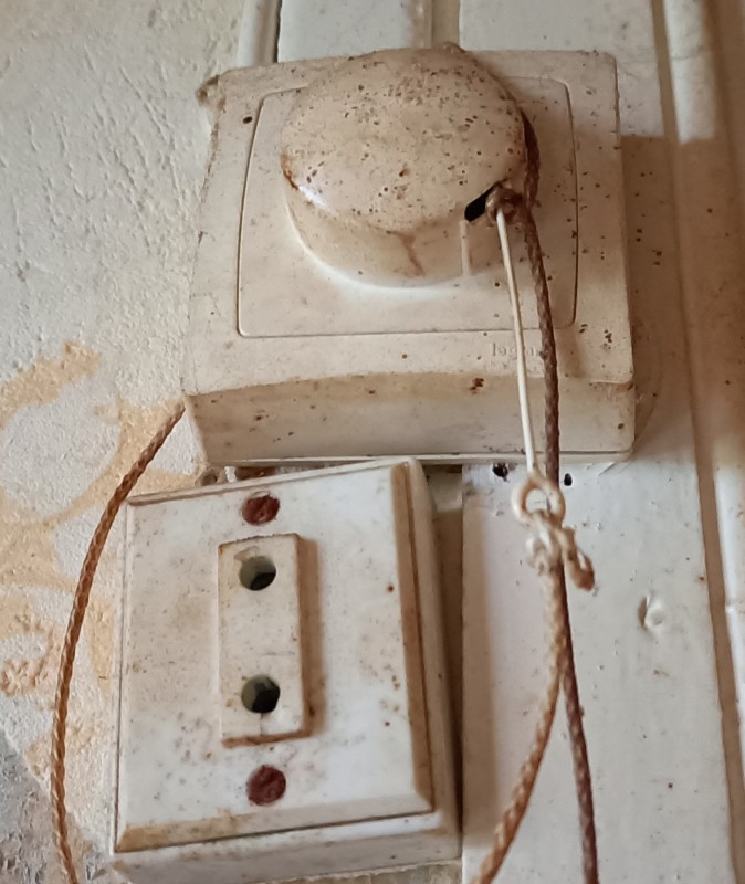

suite des photos, toutes les prises de la maison sont comme ça, on ne voit plus depuis longtemps des lumières qui s'allume en tirant sur la ficelle. la hauteur de la prise murale sont plus haute que moi, bon ok, je ne mesure que 1 m 53, et on ne rigole pas de ma taille s'il vous plaît
voilà voilà la belle électricté de la maison, donc oui il faut tout refaire

Oui c'est pas beau, faudrait repérer et etiquetter tous les fils, remettre un tableau neuf (unique et non plusieurs successifs) voir ou va la terre normalement un gros fil jaune/vert allant à l'extérieur de la maison fixé à 1 ou 2 piquet enfoncé dans la terre...
En étant organisé c'est faisable.. Le fil vert sur le bouton vert etc...

Déjà je m'étonne qu'un compteur Linky ai pu y être installé !

Pour le linky c'est en amont des tableaux donc linky ou compteur bleu ça revient au même
