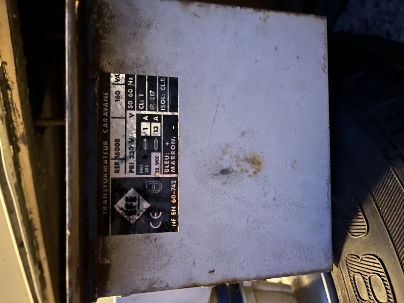

J'ai acquis récemment une Esterel C39, et je suis actuellement en train de refaire l'électricité.
Ma caravane possède un transformateur 12V intégré, relié à l'entrée 220V extérieure.
Le transfo ne sort plus de 12V (uniquement environ 300mv), et j'aimerai essayer de le réparer. J'ai voulu l'ouvrir tout à l'heure, mais le boitier métallique à l'air fermé par des rivets.
Quelqu'un a-t-il déjà essayé de l'ouvrir, si oui quand est-il ensuite pour le refermer ?
Ai-je une chance d'y trouver un simple fusible à remplacer, ou à défaut de pouvoir le réparer ?
Merci de votre aide et bonne journée

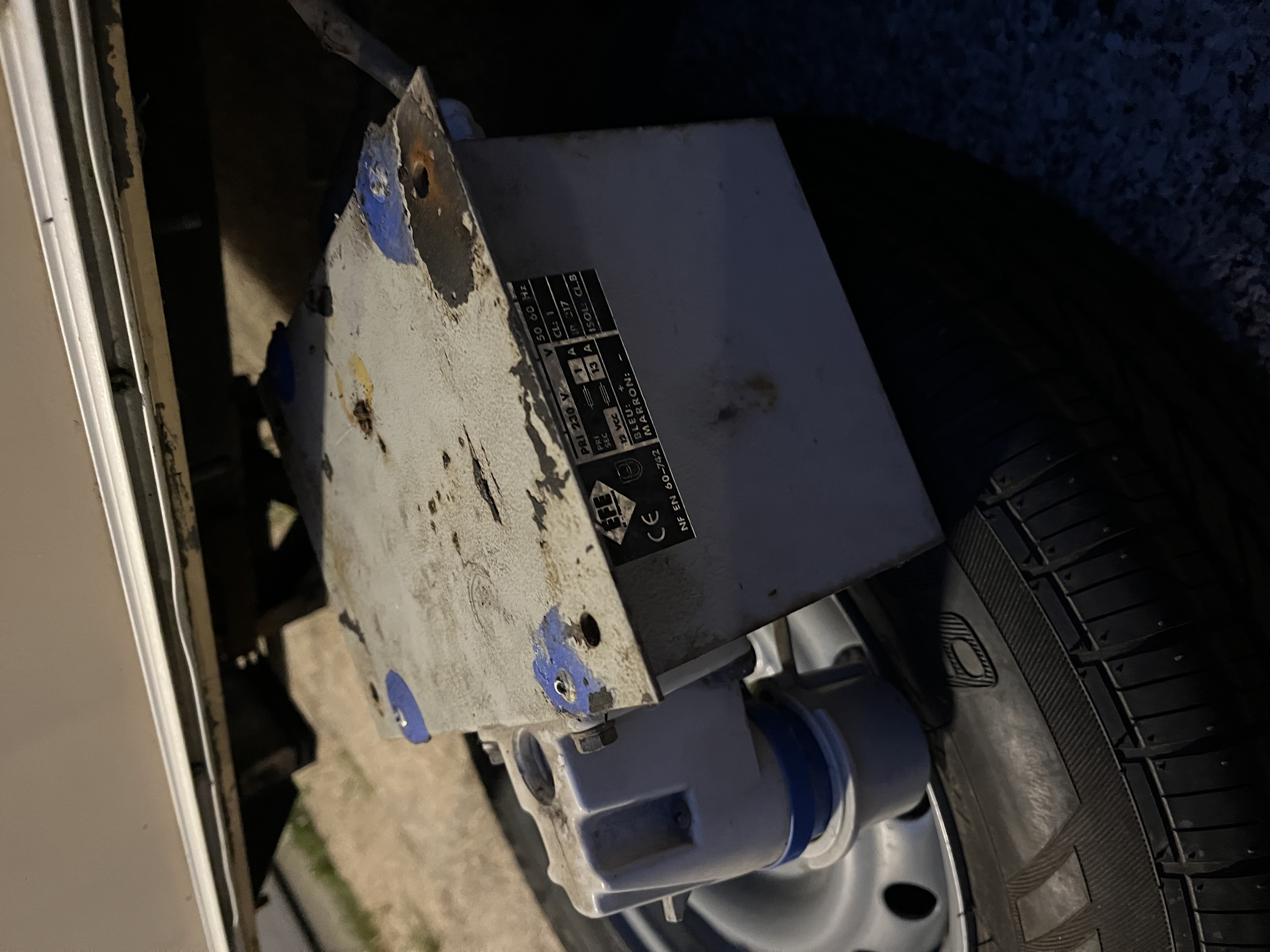

Bon, j'ai foré les rivets et ouvert le boitier mais tout est coulé à l'intérieur dans une sorte de joint très dur, impossible d'accéder au transfo.
En revanche, j'ai pu prendre la tension en entrée du redresseur, où j'ai environ 14V~, du coup il semblerait que ça soit uniquement le redresseur ! Plus qu'à mettre la main sur un autre !

par contre sur mon ancienne sterckeman j'avais pu constater que la carrosserie metallique du transfo servait de radiateur (dissipateur)
les diodes etaient fixées dessus...

J'ai remplacé le pont par un modèle équivalent que j'ai fixé là où il était avant, à savoir directement sur le boitier alu qui du coup fait office de dissipateur, ça devrait faire l'affaire 👍
