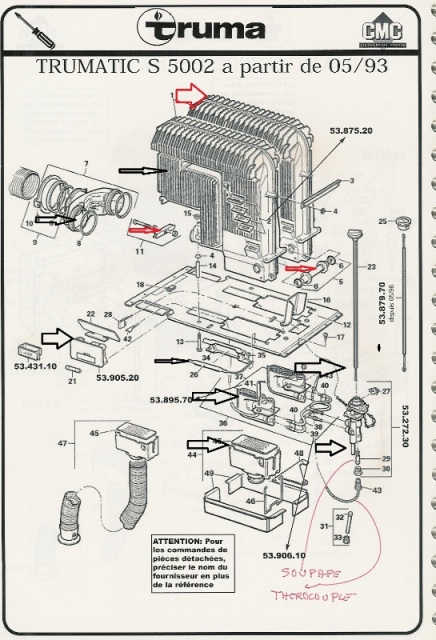

sur le plan, la soupape, c' est la pièce 29
TRUMA 5002.JPEG (115.31 Kio) Consulté 8064 fois

Mon chauffage est un trumatic S 3002, j'ai la vue éclatée avec toutes les pieces.
Reste plus qu'a le sortir, ce qui va etre facile pour moi vu qu'il n'est plus fixer :wink:
(je crois qu'il y a plus que la conduite de gaz qui le tiens) :(

Un S 3002 dans une Fendt de cette taille. :roll:
Soit une erreur ou soit le chauffage n'est pas d'origine. :roll:
Car d'origine, c'est un 5002 avec double corps de chauffe.
Les 3002 contient un seul corps de chauffe.

+1, d'orgine, c'est un 5002. Et qui ne peut marcher à pleine puissance que si la ventilation est en marche...

tu ne peux pas te tromper, je t' ai mis le plan du 5002, :mrgreen: et si c' est un 3002, tu dois avoir de la place dans le trou du plancher
