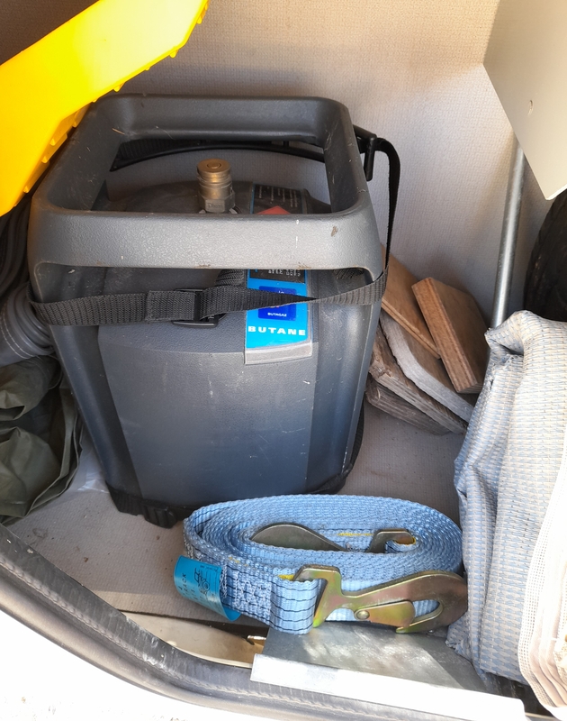

Je me retrouve avec deux bouteilles dans ma caravane : 1 butane et 1 propane :shock:
Si je comprends bien :
La bouteille de propane branchée sur le détendeur pour alimenter frigo, chauffage et cuisson : ça OK
J'ai bien vu au passage qu'il faut que je change le tuyau de gaz (2016)
Mais la bouteille de butane ? Aurait-elle pu servir pour un réchaud extérieur ?
Quelle autotomie moyenne peut on avoir à deux avec une bouteille de ce type ? (c'est un peu le "fût du canon" ma question)
Ne vaut-il pas mieux avoir 2 bouteilles de propane ?

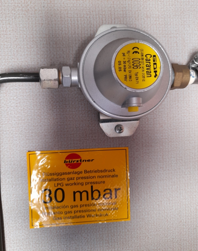

Pour ta caravane telle qu'elle est équipée en détendeur 30 m/bar c'est du propane !

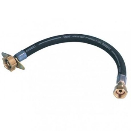

Pour le tuyau gaz il existe des lyre toute faite en plusieurs longueur
c'est plus sécuritaire que le tuyau que tu as avec raccords et colliers :wink:

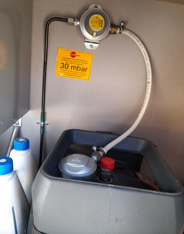

Et surtout la 2 détendeurs ! Le détendeur fixe doit être relié directement à une bouteille de propane avec un tuyau (lyre) sans autre détendeur, le butane ça devait être pour autre chose...

2 bouteille c est mieux et il y aussi des lyres a vie la bouteille de butane devait servir pour un barbecue dehors

le detendeur sur la paroi est bon pour le propane ET le butane a raccorder avec la lyre noir en photo le tuyau blanc et le détendur sur la bouteille sert a autre chose

===7 Tout a fait tu as raison j'avais pas remarqué ! ===8

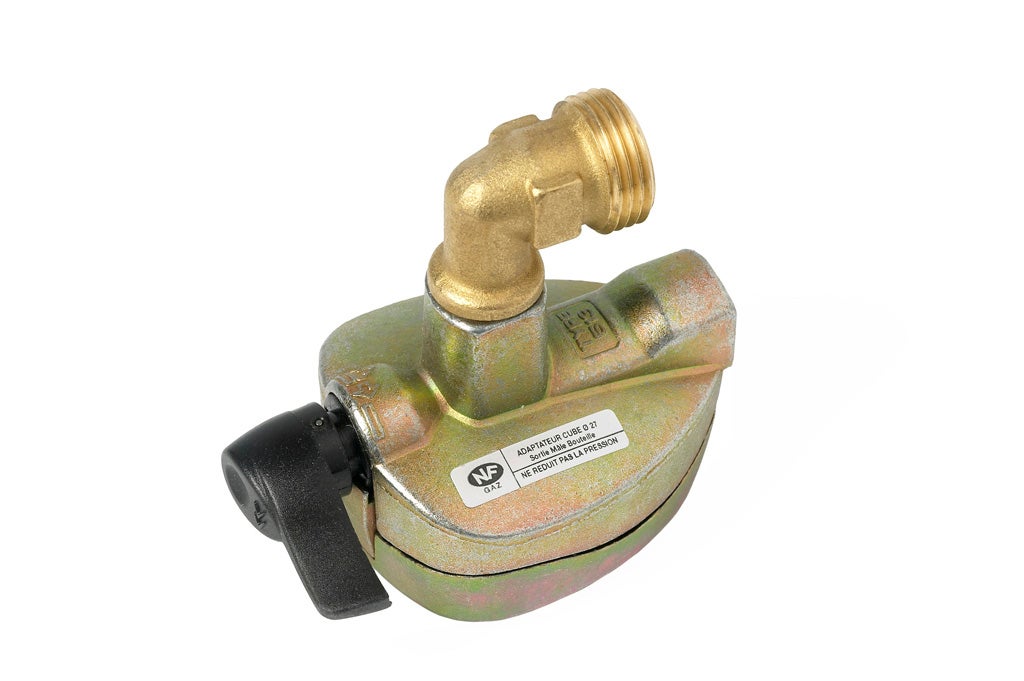

Donc c'est pas un 2 éme détendeur qu'il faut mais un robinet adaptateur comme le mien ! :wink:
Attention surtout prendre celui Butagaz a cause du diamêtre de clipsage sur le Cube Butagaz ! ===2
