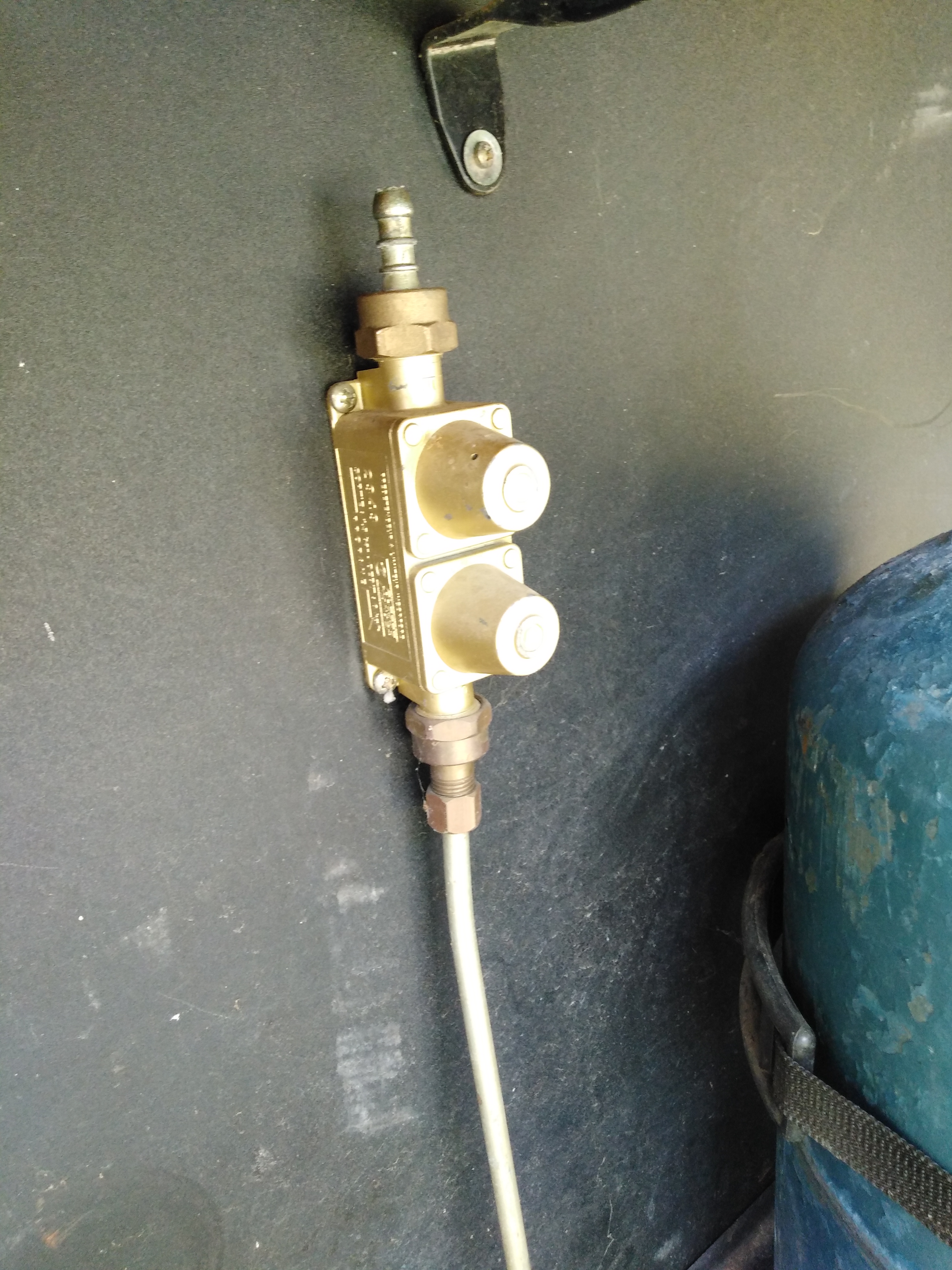

J'ai un installation propane dans ma caravane est ma bouteille est du butane?
Est ce que ça peut poser un problême?

le détendeur n'est pas adapté, tu va noircir le fond des casseroles et risqué une intoxication au CO2.

J'ai lu sur différent forum que si le détendeur fait 30Mbar c exactement la même chose car les gicleurs sont les mêmes sur butane que sur propane.

Ça doit être indiqué sur ton détendeur ces 30mbars

Comme dans la mienne, tu peux utiliser les deux.
Evite d'utiliser le butane en hiver, c'est la seule précaution. 8)

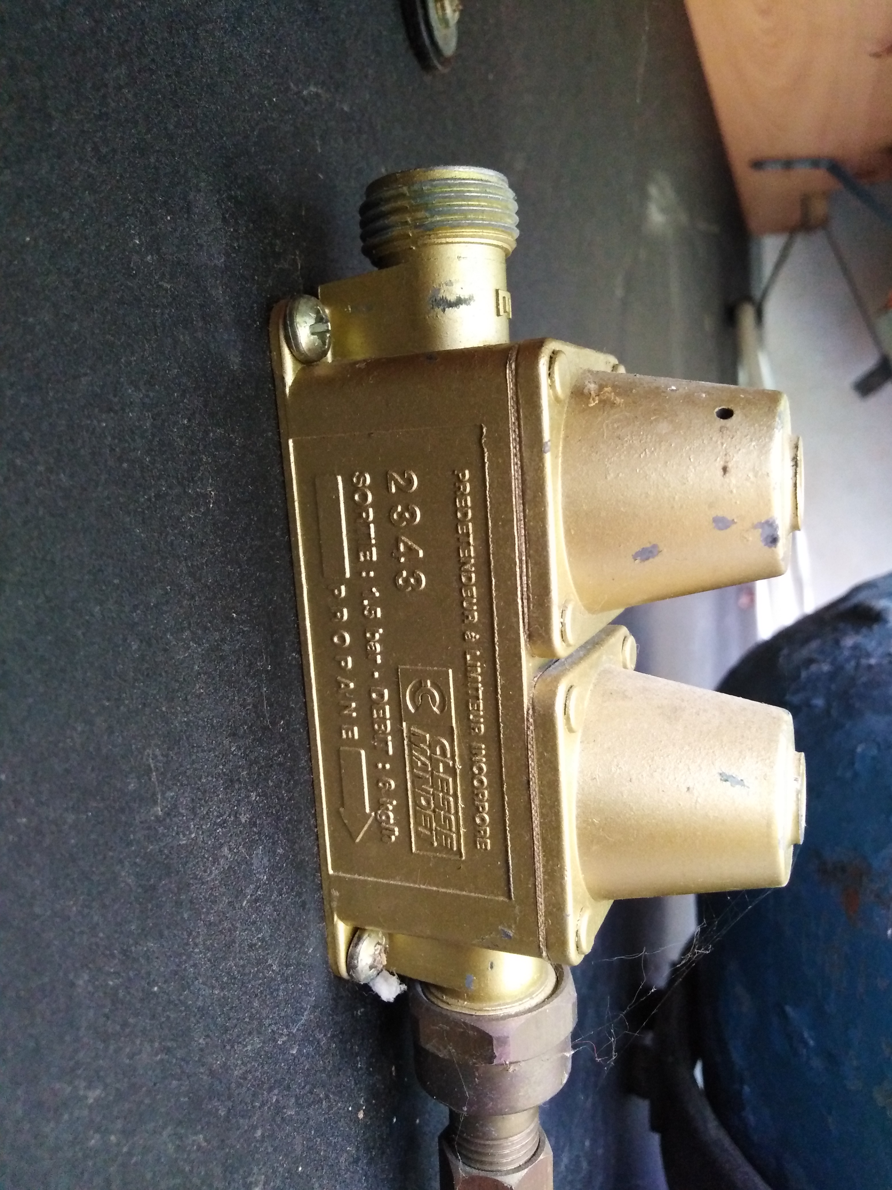

Pencroft,j'ai un prédetendeur propane avec un reducteur 1.5 bars voir photo. Tu penses que je peux mettre butane?

Message par Pencroft » 18 juin 2021 17:29
effectivement c'est pas le même que le miens.
sur le tiens c'est marqué "propane" donc je m'abstiendrais de mettre du butane..

le plus pratique et le plus simple tu vire tout et tu mets un détendeur 30 mb et une lyre haute pression les deux pour une cinquantaine d'€
