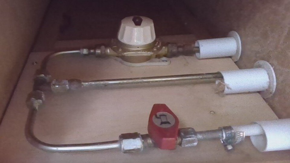

Dans la caravane que j'ai acheté l'ancien propriétaire avait enlevé le chauffage au gaz. J'ai donc racheté le même pour le réinstaller. Seulement il avait scié le cuivre avec l'olive. J'ai donc récupéré le tout dans une ancienne caravane pour pouvoir y brancher un flexible blanc avec collier (photo) pour le raccorder au truma. Seulement ca sent fort le gaz ;-/ J'aimerai donc ne pas utiliser les raccordements de ma caravane et brancher directement le truma à une bouteille de propane avec détendeur et flexible souple. Mais comment fixer les nouveaux flexibles vendus dans le commerce sur l'ancienne arrivée en cuivre ?
Je me demande aussi si les truma sont bien fait pour le propane (jimagine).
Merci beaucoup d'avance

Avant dd tout dezinguer tu as monté et vissé en mettant de la graisse à gaz sur les filets vissant ?

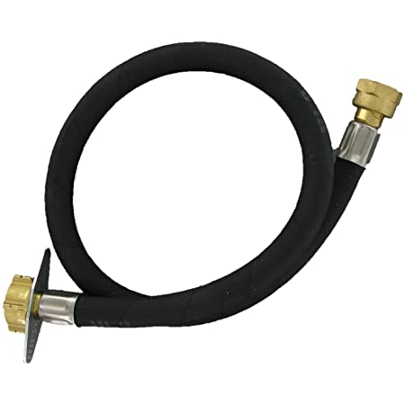

Même si on peut utiliser le butane les appareils au gaz des caravanes sont fait pour fonctionner au propane
Les Lyres Propane/Butane sont toujours en vente dans le commerce
je viens de changer la mienne en 70cm valable pour 5ans pour 25€ je l'ai eu chez Bricomarché ! :wink:

Merci de vos reponses, non je n'ai pas mis de graisse à gaz, je ne m'y connais pas du tout en gaz, j'apprends tout. Mais sur l'installation il y a deja des joints de fait avec une sorte de mastic, ce qui me semble douteux.
A quoi sert la graisse ?

Ça etancheifie les filets donc moi j'essaierai d'en mettre pour voir si ça règle ton problème, et longer les tuyaux avec du détecteur de fuite liquide ou eau savonneuse, pas avec le briquet hein ! :mrgreen:

j'ai fait une derivation pour un barbecue gaz et j'avais utilisé des raccords compatibles avec le diam du tuyau (8mm il me semble), on trouve de tout tube/tube, Té, raccord vissant....
c'est le principe sans joint avec une olive en laiton

J'ai finalement trouvé dans un magazin de caravaning (narbonne access) un raccord qui fasse le 8mm des caravane (gaz loisir) avec une olive pour brancher sur un détendeur puis une lyre (gaz de ville). Le tout en olive et sans joint à visser directement. Avec la bouteille de propane dehors. Merci pour vos retours.
