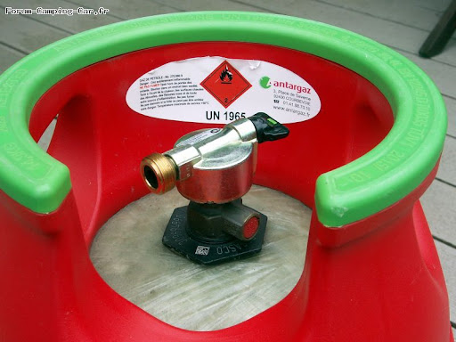

Tout a fait on ne met jamais 2 detendeurs a la suite , ===9
On visse la lyre de la sortie du détendeur et sur la sortie du robinet adaptateur et on le clipse sur la bouteille
c'est bien pratique pour les bouteilles clipsables comme la Calypso et autres
car ,tu peux fermer le gaz pendant le trajet !
Un Sécu motion ou un Mono motion installés sur l'alimentation gaz de la caravane ne changent rien a la chose !

Papy 80 à parfaitement raison, sur la bouteille de gaz, ce n'est pas un détendeur qu'il faut mais un adaptateur comme sur les photos. En effet, votre caravane est déjà équipée en général, d'un pré-détendeur et souvent, le détendeur se trouve à l'intérieur de l'habitacle.

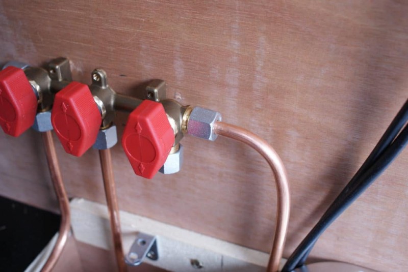

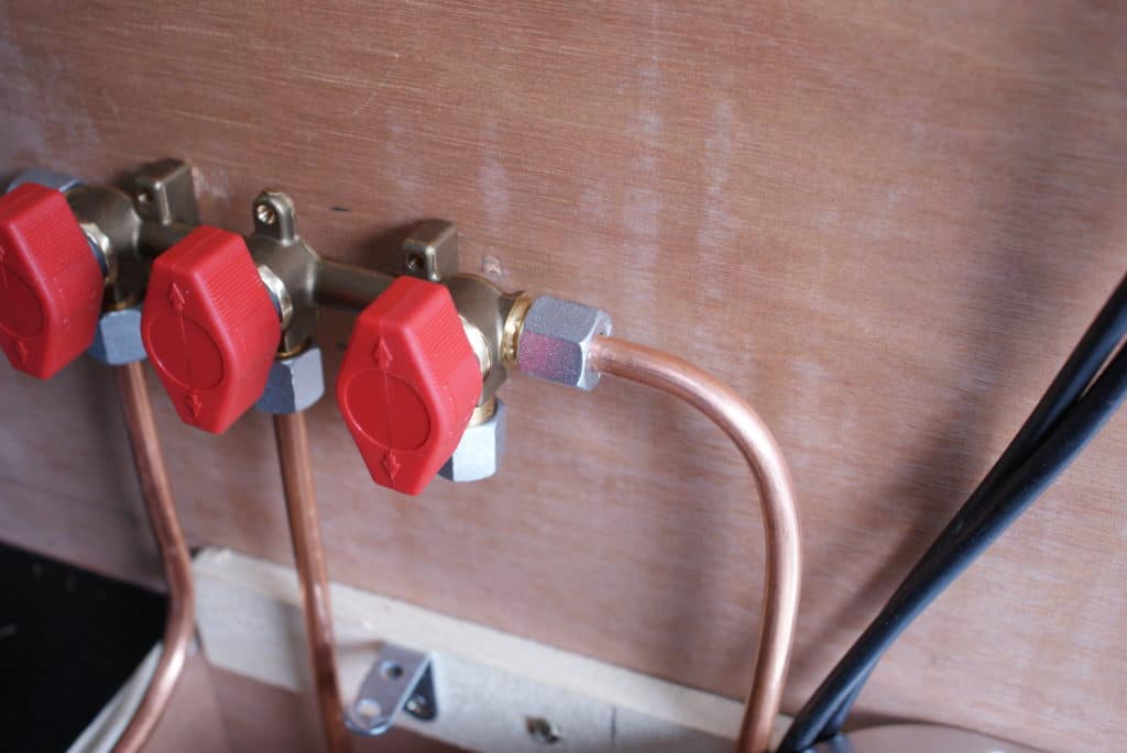

Les caravanes n'ont plus de prédétendeur mais un détendeur en 30 mbars qui peut être utilisé en propane comme en butane
fixé sur la cloison du fond du coffre a gaz ,et des vannes individuelles pour chaque appareils utilisant le gaz
(Frigo /Bruleurs/Chauffage )

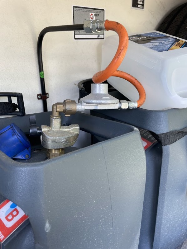

Su ma Knaus , achetée chez EuropaCaravans , j'utilise seulement des Cube Propane de 5 KG, en achetant la bouteille chez Leclerc par exemple, tu reçois un détendeur qui se clipse sur la bouteille et celui-ci est simplement raccordé à la lyre d'origine .
Et une bouteille de propone de 5kg me fait la saison , je roule avec le frigo au gaz et si la tension électrique n'est pas suffisante pour alimenter le frigo. En chauffage pur, une petite semaine en Caravaneige . Et j'ai 2 bouteilles au cas où .
