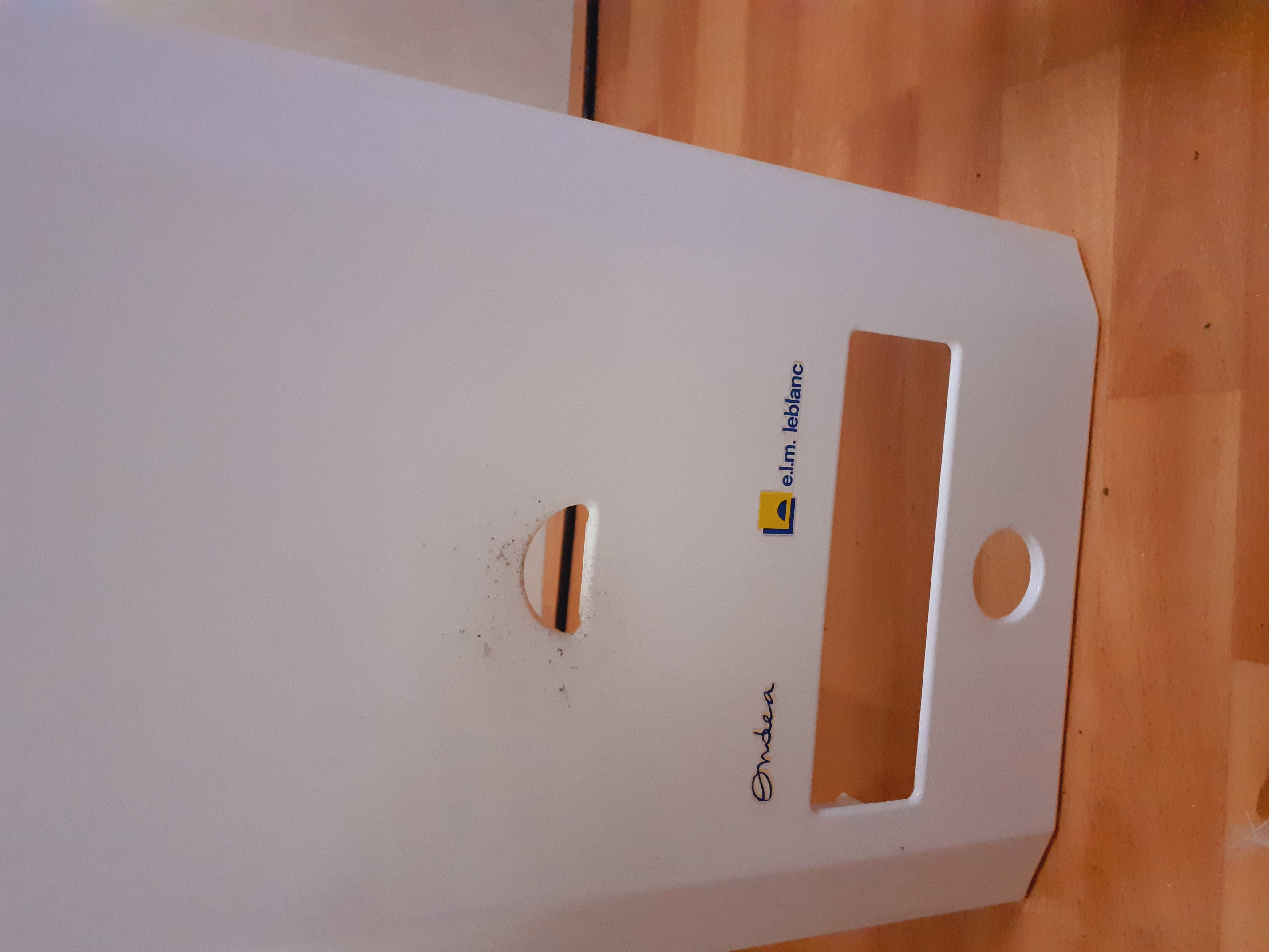

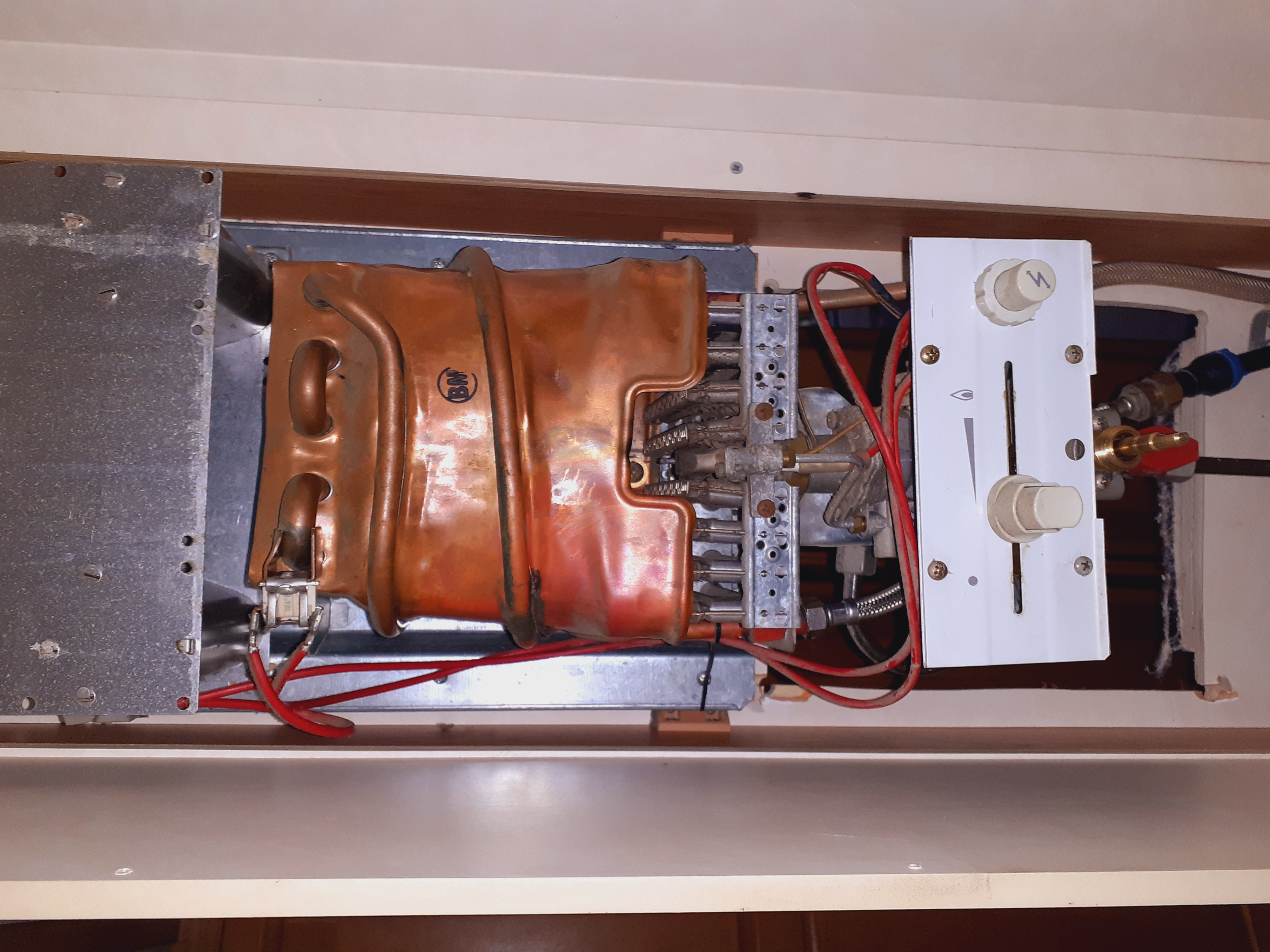

Voilà la bête

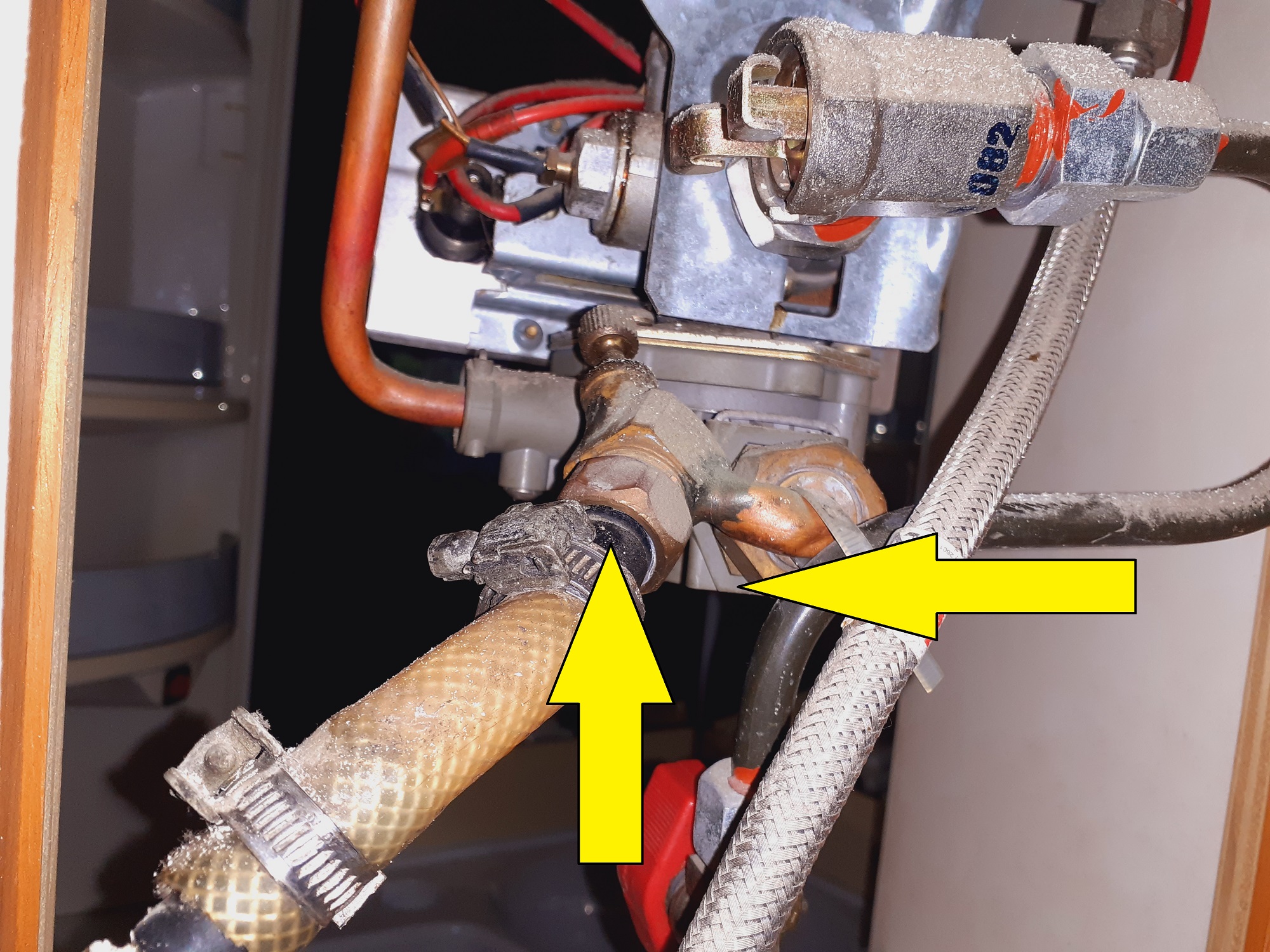

Message par Raynie » 12 sept. 2023 10:32
Les endroits où ça fuit sont en flèche jaune

Message par blancoco » 12 sept. 2023 10:35
Faut trouver d'où vient la fuite, si c'est dans le corps de chauffe tu peux ressouder...la fuite peut suinter de plus eau (j'ai eu le cas cet été)
