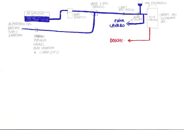

Salut à tous, après avoir fini mon installation du rideau de douche, je veux maintenant installer un chauffe eau instantané au gaz (dans le placard de la Tabbert Comtesse 515).
La particularité c'est que je veux pouvoir utiliser d'un coté le réservoir d'eau de la caravane quand il n'est pas possible de se raccorder et de l'autre l'eau courante quand ce sera possible, c'est pour cette raison que j'ai pensé à rajouter une vanne 3 voies.
Le circuit sera fait en cuivre à la soudure étain (sauf les soudures gaz qui seront brasées par un chauffagiste.) les tuyaux seront à l'intérieur de la caravane et seront isolés par des tubes de mousse.
J'ai besoin de savoir comment une pompe shurflo s'enclenche en sachant que je vais installer un mitigeur domestique.
Voici mon schéma.
j'ai oublié d'écrire douche sur l'eau froide en dessous de évier et lavabo)
N'hesitez pas à me le faire rectifier et si vous avez des conseils ils sont les bienvenus.

Tu n'as aucun circuit d'eau existant ? Quelle quantité ton réservoir ? Moi pour le chauffe eau je ne me sers pas du réservoir ni de la même pompe, tout dépend aussi du réservoir le mien étant de 20litres trop petit pour 4 douches..

Oui c'est ce j'ai aussi, moi j'ai choisi de laisser l'existant et de faire un deuxième circuit pour le chauffe eau une 2eme pompe immergée dans un jerrican me servant de réservoir, quand besoin d'eau chaude pour la vaisselle par exemple pas besoin de mitigeur le réglage de température étant facilement réglable sur le chauffe-eau,, avec des mitigeurs je pense qu'il te faudra de la pression et te vider trop vite ton réservoir...

la pression, c' est celle de la pompe,
le mitigeur n' a rien à voir, j' en ai 2 depuis longtemps, fini les contacteurs de " merdouille "
- si tu as de la place, met un 100 l avec trappe de visite, côté opposé à la sortie d' eau pour la pompe, met un bonne cale, ça permet de le vider + vite
-pompe auto, ok; celle-ci s' enclenche par la pression et s' arrête de même ===8
- mettre un tuyau de mise à l' air libre
-un tuyau de vidange ( réservoir incliné )
-tu peux aussi mettre un réservoir d' eau usée et y raccorder évier et douche
- une trappe de remplissage extérieur
- ne fait pas tout ton circuit en cuivre, tu retrouveras du " vert de gris " après l' hivernage, vécu !!
si tu as besoin, tu sais où me trouver :mrgreen:
bonne installation
LP

100 l = 100 kg, tout dépend de la fréquence à laquelle tu peux remplir ton réservoir et du nombre de personnes, je sais que la pression dépend de la pompe ce que je voulais dire c'est plutôt que plus de pression = plus de consommation = plus de remplissage.
Comment démarre ta pompe avec le mitigeurs sans contacteur ?

LE PARRAIN a écrit :la pression, c' est celle de la pompe,
bonne installation
LP
C'est sur que 100L c'est préférable on est à 4 (2adultes et 2 enfants donc je pense qu'en faisant attention on pourra durer 3 jours en y allant ''à l'économique''
(pas de chasse d'eau car je vais installer un WC sec)
la cale tu veux dire qu' elle reste toujours pour que le réservoir soit toujours en biais?
la trappe de remplissage extérieur il faut traverser la paroi?
pour le cuivre c'est vrai que ça peut verdir je peux mettre du PER à sertir (marque REHAU) c'est bien aussi
Tabbert Comtesse 515 + 806 HDI 110CV (permis B96)

OK oui pour 4 100 litres c'est pas mal, oui pour le remplissage il te faudra traverser la paroi, le per me paraît trop raide pour suivre des angles parfois court, la pression n'étant pas forte tu peux mettre du tuyau plastique bien moins rigide et plus maniable...

Ah j'oubliais pour ton chauffe eau instantané prends en un sans veilleuse avec allumage automatique par piles, plus économique en gaz et plus pratique...

blancoco a écrit :100 l = 100 kg,
100 litres n' égale pas 100 kgs; je roule pas avec le plein :mrgreen:
dans un précédent message, j' ai écrit : la pompe démarre et se coupe par la pression de l' eau grâce à son pressostat;
je n' utilise que des mitigeurs ménager, fini les gadgets à contact et cher ===8
pour l' eau froide, du tuyau non armé suffit mais perso, je préfère armé
indispensable pour l' eau chaude
le PER c' est à proscrire car tu ne peut pas avoir que des lignes droites, bon, je sais , il existe des coudes :mrgreen:
LP
PS: n' oublie pas de mettre des purges ===2

blancoco a écrit :OK oui pour 4 100 litres c'est pas mal, oui pour le remplissage il te faudra traverser la paroi, le per me paraît trop raide pour suivre des angles parfois court, la pression n'étant pas forte tu peux mettre du tuyau plastique bien moins rigide et plus maniable...
http://www.equipement-camping-car.com/t ... 05804.html
perso, je conseille:
tuyau plastique armé bleu pour eau froide
tuyau plastique armé rouge pour eau chaude
en cas de problème, plus facile de les reconnaître dans les coffres :mrgreen:
faire un trou dans la paroi pour la trappe de remplissage, c' est rien du tout, un bon cordon de mastic
LP
