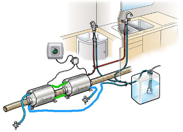

Bonjour a tous,
Ça fait quelques semaines que je retourne la question dans tous les sens et je me demande si je n'aurais pas enfin le bon compromis.
Le problème : nous manquons un peu d'eau chaude lorsqu'il faut laver la petite famille dans la caravane (sous la douche). Le truma therme suffit pour une douche mais il faut patienter 15 minutes entre 2 douches pour lui laisser le temps d'un peu réchauffer. Si madame doit laver ses cheveux, ça devient court aussi.
Les solutions possibles :
° Remplacer le TT2 et le s3002 par une truma combi (~1800€). L'avantage est que le tout serait sous la penderie et donc sur l'essieu...mais cela est hors budget.
° Installer un truma B10 (~600 €), avantage Que plus besoin de courant pour avoir de l'eau, pour les haltes, les petits week-ends avec mes parents qui sont en CC,... Ayant une bouteille de LPG, ça ne m'ennuie pas trop de devoir payer du gaz, mais l'installation est plus lourde puisqu'il faut amener du gaz à l'arrière de la caravane, percer la carrosserie pour les sorties de gaz, etc.
° Installer le truma 14l électrique (465€) : a part qu'il ne nous rends pas indépendants de l'électricité, il apporterait un grand confort mais ça reste cher
C'est alors que me vint une quatrième idée, pourquoi ne pas installer un second truma therme en série avec le premier. Pour 170 euros, je doublerais la quantité d'eau chaude. Je pourrais éventuellement isoler les trumatherme pour encore augmenter leur efficacité.
Avez-vous un avis et des conseils sur cette possibilité?

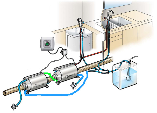

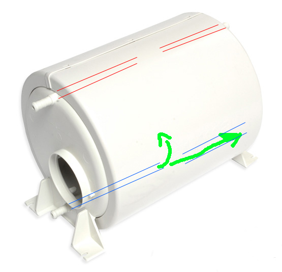

Il faut savoir que dans la cuve du trumatherme, les 4 arrivées/departs d'eau sont prolongés jusqu'au milieu.
Dans le second schéma, on serait à peu de choses prêt dans l'équivalent d'un branchement un // car de l'eau froide accéderait aux deux cuves en même temps, les deux résistances se mettraient donc à chauffer +/- au même moment.

Re: Installer second Truma Therme???
fait des essais,
mais perso, je verrai mieux le premier branchement
l' eau froide entrant dans le dernier truma poussera l' eau chaude dans le second, celui où il y a les tuyau de chaud donc logiquement, tu dois pouvoir tirer 10 l de chaud; ensuite les 2 se mettront en route pour chauffer
c' est ce premier montage que je ferais ...
LP
LP
