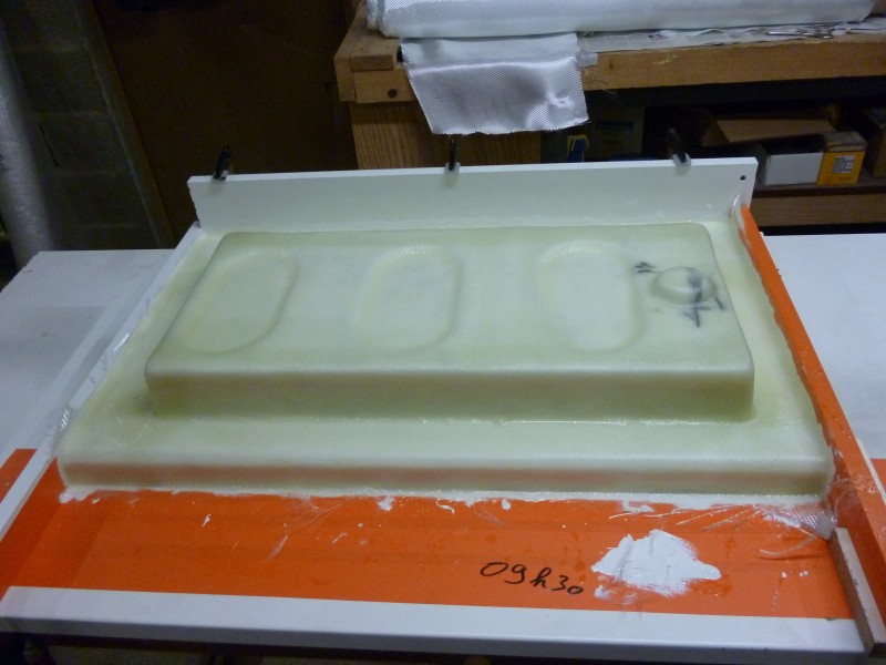

travail du jour, la stratification de la pièce définitive, en espérant qu'au démoulage tout aille bien :roll:
Re: Bac à douche et SDB "Home made"
Message par Menhir22 » 28 déc. 2018 20:42
===8 ===8
mais tu as marqué l' heure mais pas la date :mrgreen: ===> ===1

:mrgreen: :mrgreen: c'est l'heure à laquelle j'ai passé le gel coat, pour voir son temps de prise :wink:

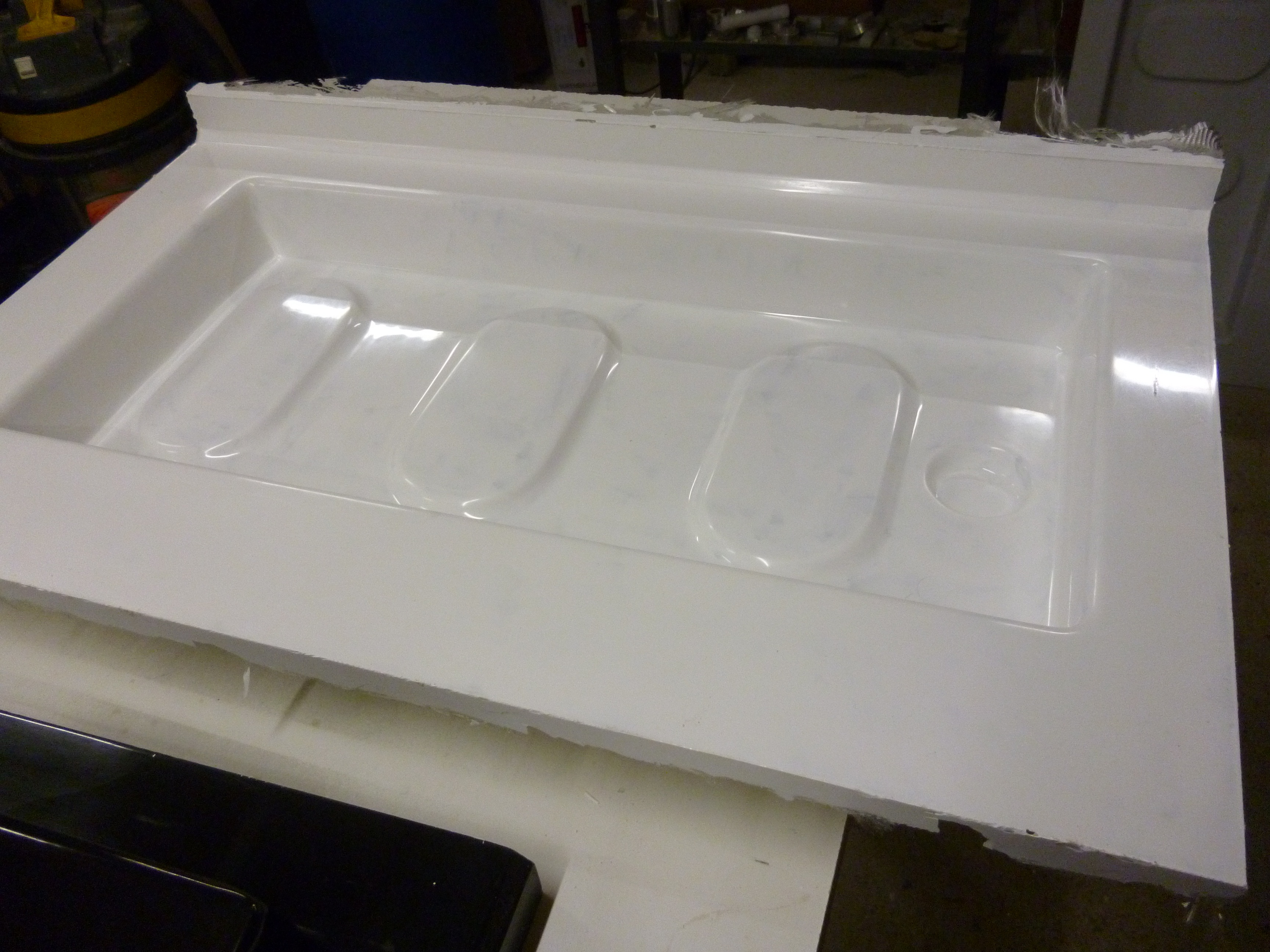

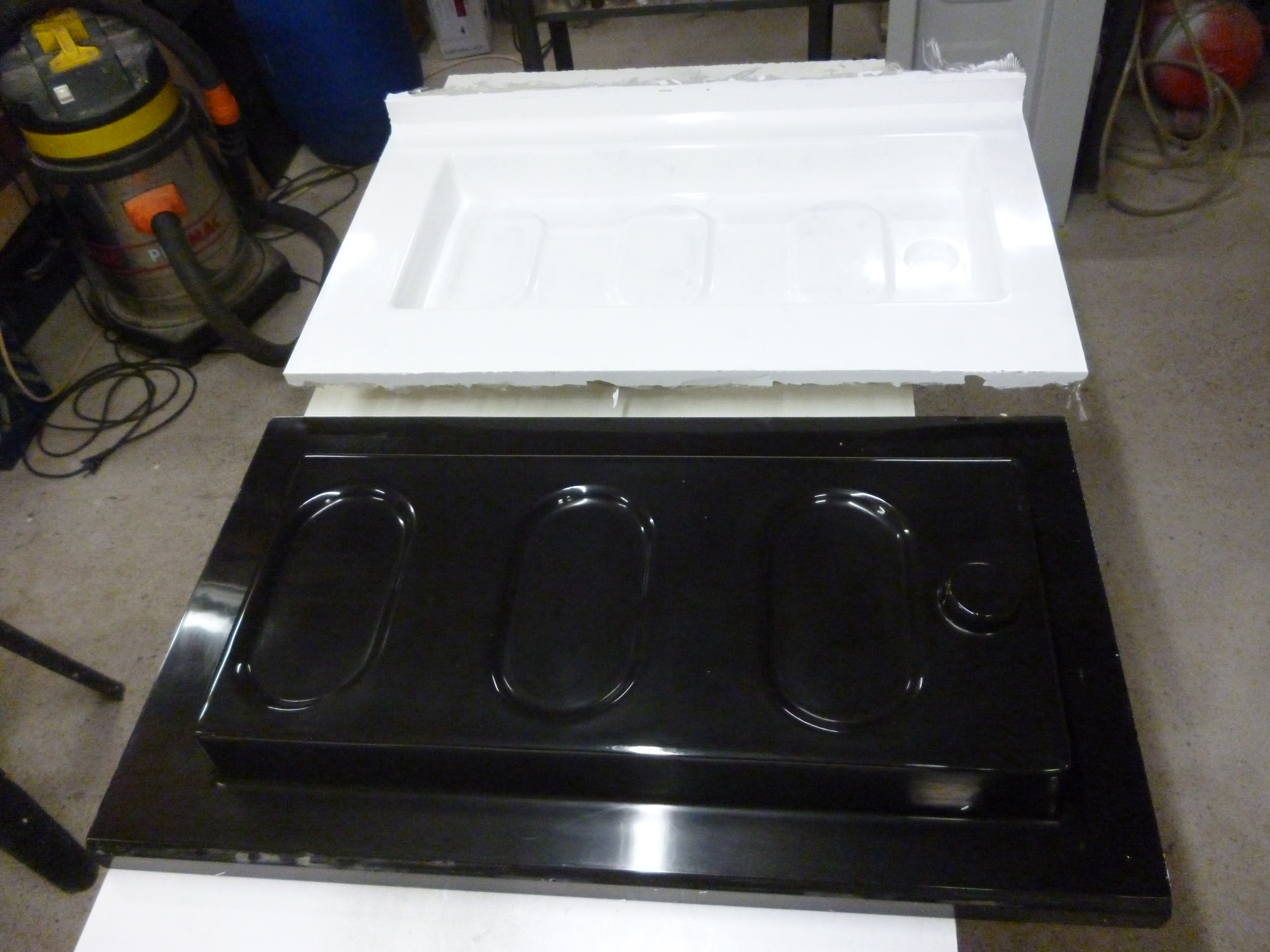

Message par burny » 29 déc. 2018 16:49
suite :
Messages : 7911
Message par blancoco » 29 déc. 2018 19:15
Pas de raison que le démoulage se passe mal, tu as fait ce qu'il fallait ! Du beau boulot ===8

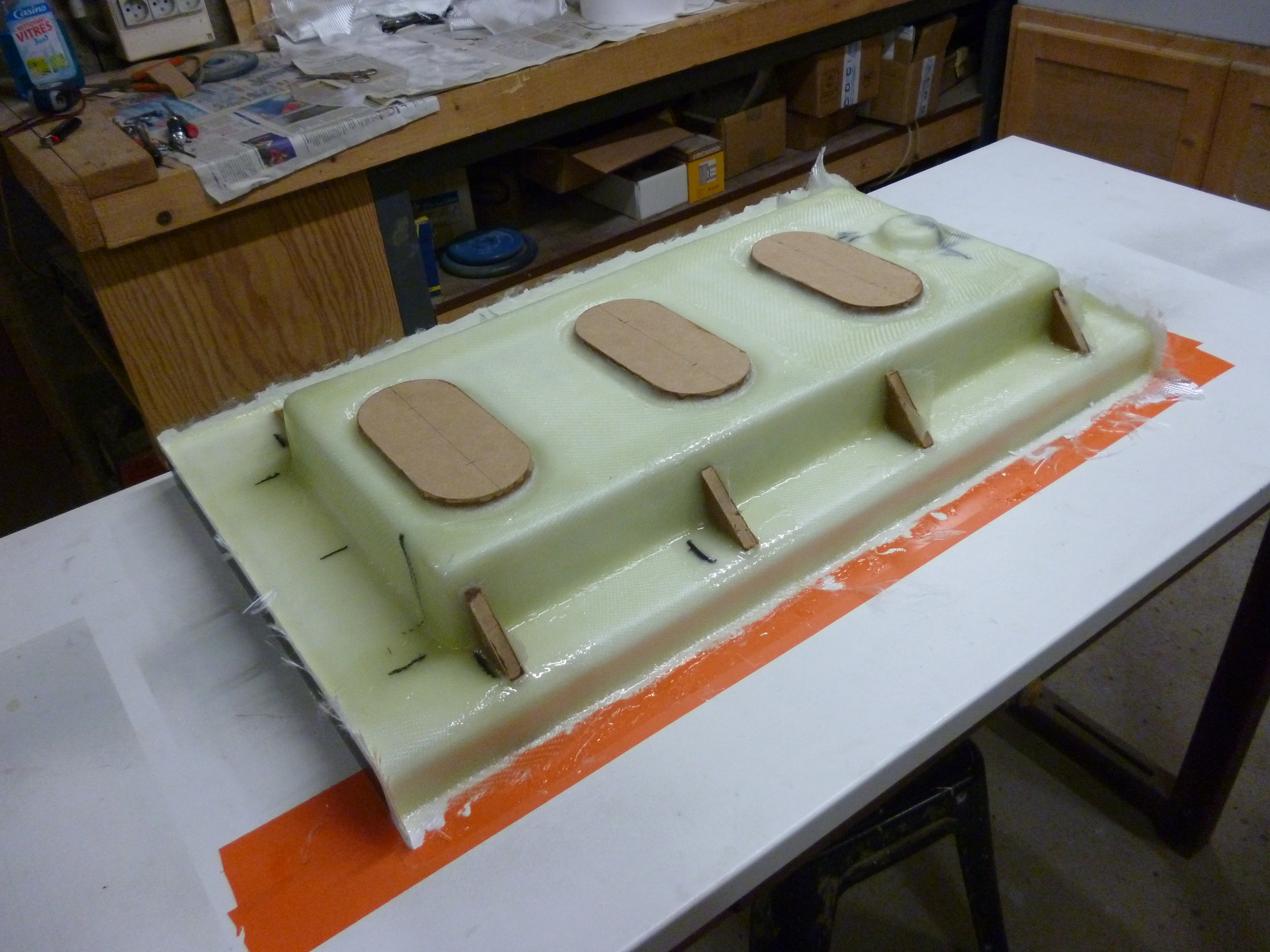

Message par burny » 29 déc. 2018 19:59
oui mais dans le doute où ça force un peu, j'ai mis les renforts en médium dans les coins, mieux vaux prévoir :wink:

Message par burny » 30 déc. 2018 11:50
démoulage sans soucis :mrgreen:
par contre, sur un plan purement esthétique, il n'y a pas assez d'épaisseur de gel coat pour un blanc parfait, mais on s'en fiche, vu que ça ne se verra pas :roll:
pour le bac à douche, je ferai deux couches :wink:

Message par blancoco » 30 déc. 2018 12:27
Oui pas bien grave :wink: de la bel œuvre ===8 ===8

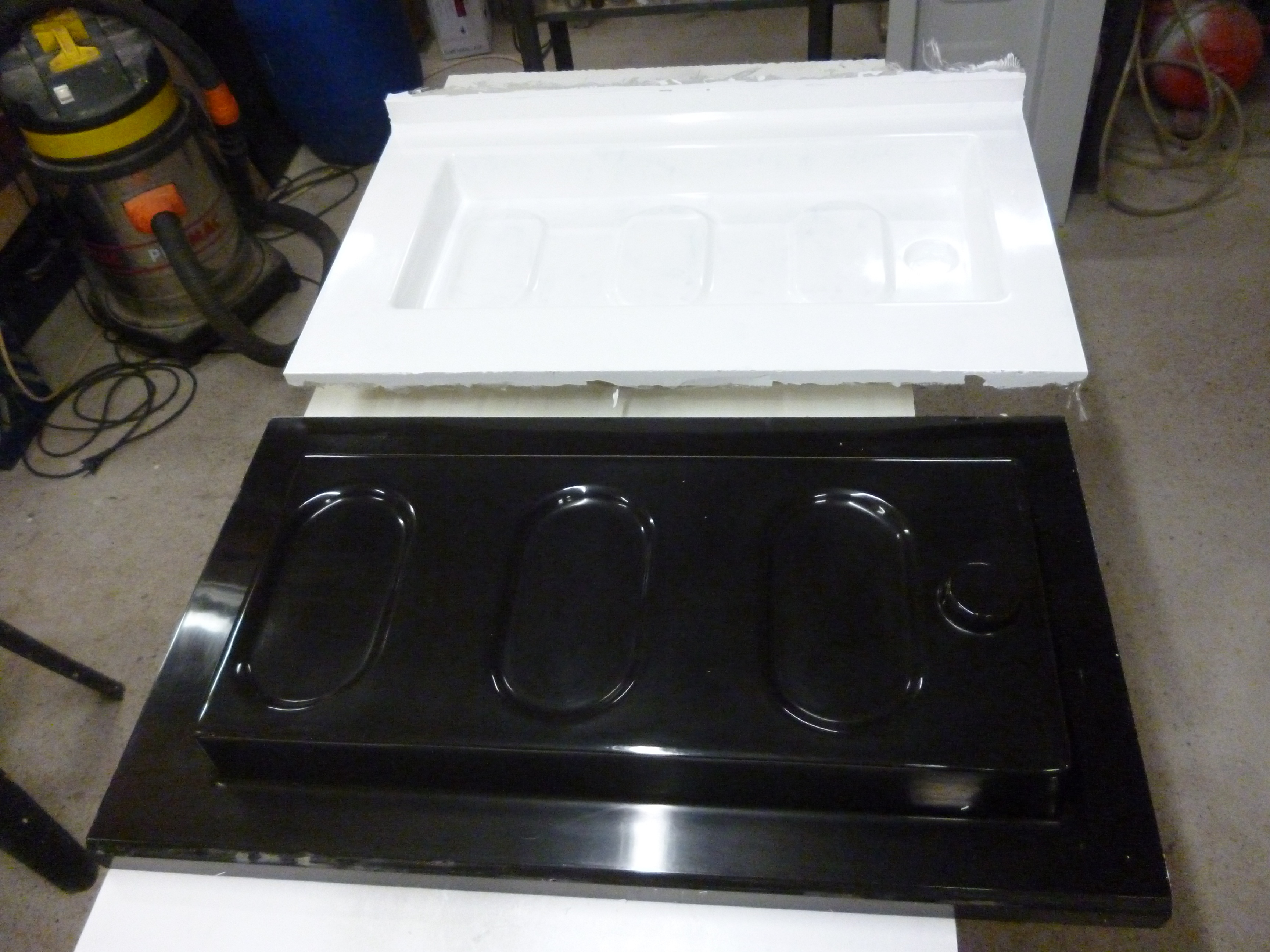

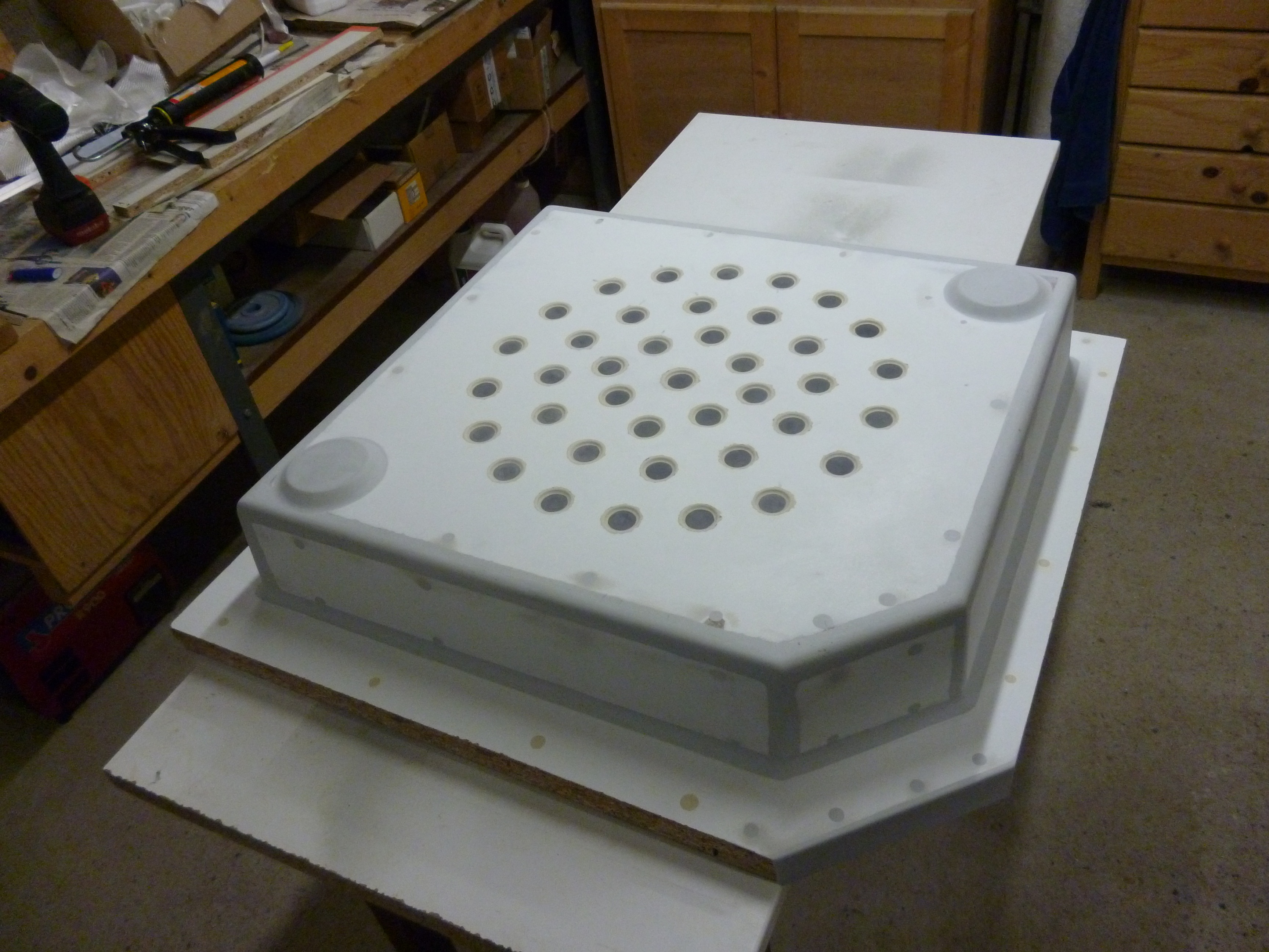

Message par burny » 19 janv. 2019 20:19
bonsoir,
merci pour vos commentaires ! Pour l'hélico, il va falloir que je m'y remette si je veux qu'il vole au primtemps :oops:
sinon, avancement du moule du bac à douche, demain je met un premier coup d'apprêt epoxy au pistolet :D
