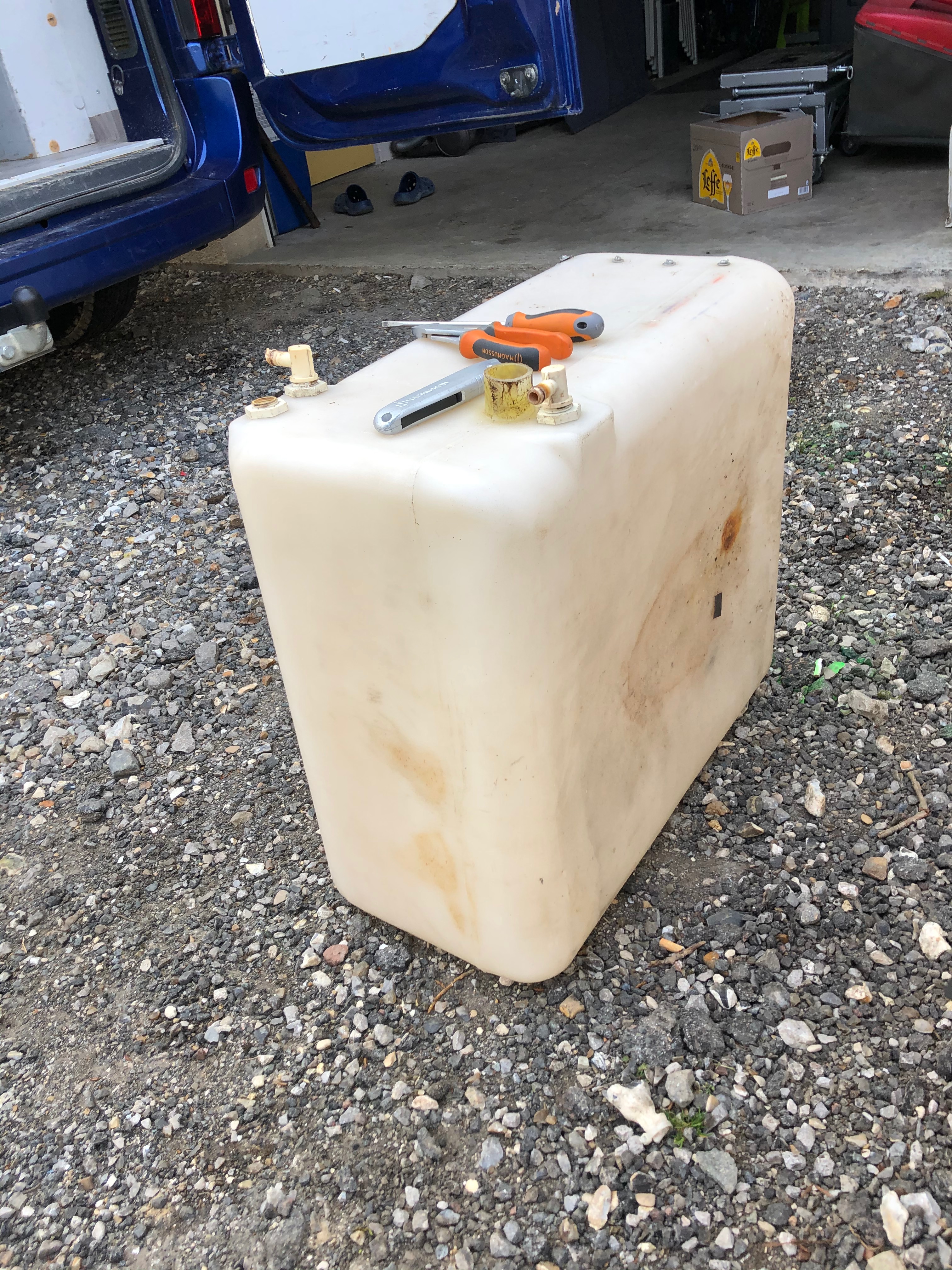

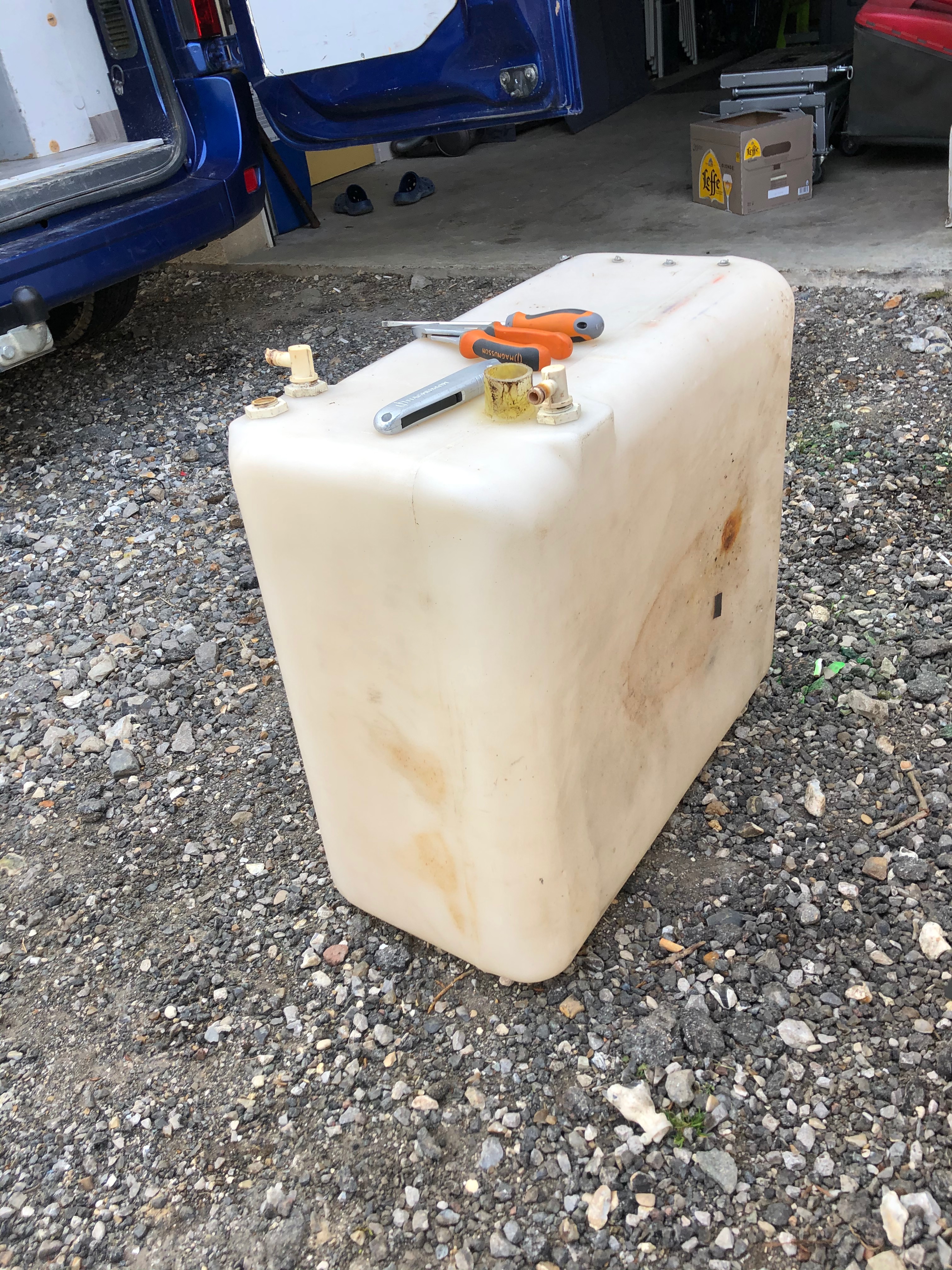

J'ai déjà une réserve d'eau propre d'une quarantaine de litres sous le lit, j'aimerais en installer une deuxième afin de doubler la capacité ! En effet c'est parfois un peu juste entre la douche et la vaisselle...
J'ai déjà la deuxième réserve ( voir photo ci-joint ) comment pourrais-je les faire communiquer ? En effet j'ai un témoin de niveau sur le tableau et j'aimerais le conserver.

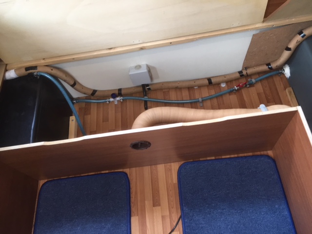

Sur ma LM 550 SA, j'ai un réservoir d'origine de 45 litres. Pour augmenter notre confort, j'ai installé un second de 45 litres communiquant avec celui d'origine avec, une mise à l'air, une vidange et un robinet d'arrêt entre
les deux. Maintenant je sais que lorsque mon indicateur de jauge indique 4, j'ai environ 80/90 litres + le boiler de 10 litres.
De même, j'ai installé dessous la caravane deux réservoir de 40 litres communiquant, un à droite l'autre à gauche, pour les eaux
usées. Chacun ayant sa propre vidange.
Cela nous permets de faire des bivouacs sans laisser aucune trace. ===8

Merci Alain ! Une sacré installation, serait-il possible d'avoir une photo du raccord des deux réservoir d'eau propre ?
Merci

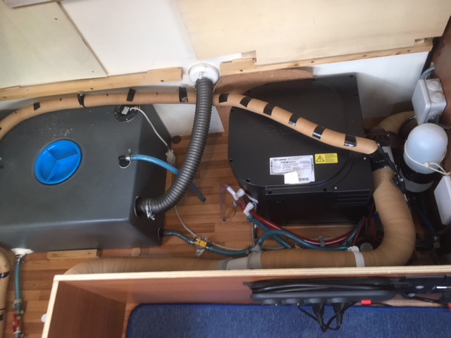

Sur la deuxième photo, réservoir d'origine avec son boiler.
Sur la première photo, à droite réservoir d'origine, à gauche celui ajouté.
Entre les deux, robinet rouge à droite pour les séparer et à gauche en bleu, robinet de vidange.
Alain

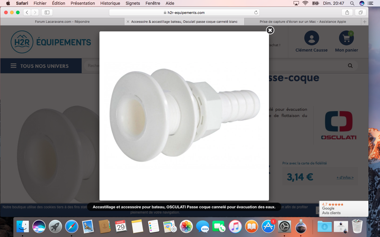

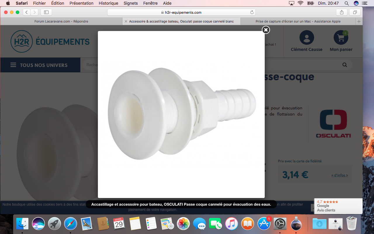

Je me suis mal exprimé désolé... je voulais dire avec quel "accessoire" ? j'ai trouvé cela sur un site !

C'est ce genre de truc que j'ai utilisé.
