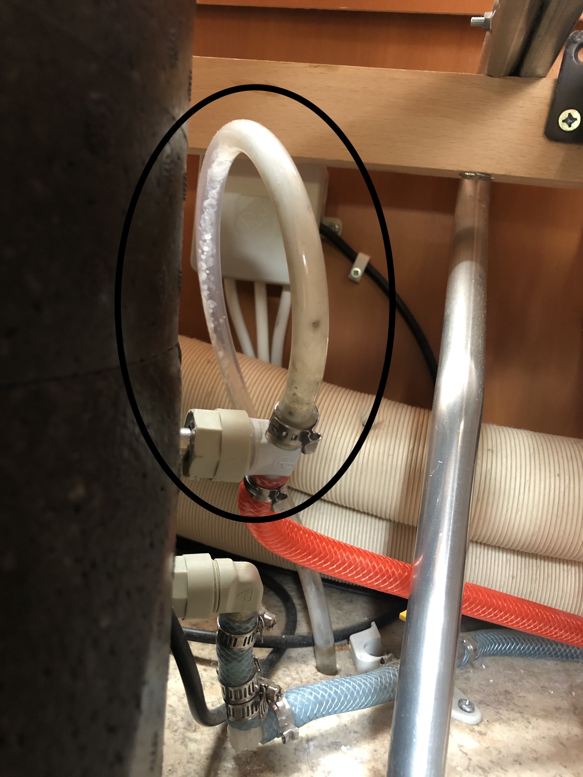

J'ai un soucis avec boiler eau Truma 15l électrique, avec l'eau froide pas de soucis pression normale et pas d'air dans les tuyaux.
Avec l'eau chaude c'est une autre histoire :D j'arrive à purger l'air dans le circuit en laissant les robinets ouverts en position eau chaude mais au bout de 10 minutes plein d'air dans les tuyaux.... je suis obligé de repurger.
Je me suis mis sous la caravane car j'entendais un bruit et le tuyaux en blanc sur la photo de trop plein j'imagine aspire de l'air ! J'ai mis mon doigt dessus et il aspire.
Quelqu'un à deja eu ce soucis ?

Même problème.
Surtout quand le réservoir est à demi rempli.
Après coup de téléphone à mon vendeur, possibilité de problème avec le clapet anti retour.
Mais j’ai des doutes.
Donc pour l’instant ??????
A plus si solution avec le vendeur.

J’ai changer la pièce sortie d’eau chaude par une neuve, rien n’y fait c’est toujours pareil !

Je ne comprend pas à quoi sert ce trop plein ?
Normalement, il est sur le réservoir.
Ensuite, en principe dans un ballon d'eau chaude soit il reste un petit volume d'air pour que l'eau puisse se dilater quand elle chauffe soit, quand il n'y a pas de clapet anti-retour, via un petit vase d'expansion/régulation de la pression

une idée bête le raccord de sortie est peut etre monté l'envers

Problème résolu !
J’ai entièrement démonté le Boiler, un sacré paquet de calcaire autour de la résistance !! On ne la voyait même plus 😮
J’ai installé un clapet anti retour juste avant la vidange du boiler ! Plus aucun soucis, mon eau chaude reste en « pression «  et la fameuse durite n’aspire plus d’air.
Je penses quand faites de l’eau repartait dans la cuve.

A priori problème réglé.
Clapet anti retour sur l'eau froide et après 3 essais l'eau chaude arrive sans air.
Réservoir à 1/2 rempli pas de soucis
Pour moi quand le réservoir était plein, le défaut était moins présent.
Je te tiens au courant si ce n'est pas la bonne solution avec le réservoir presque vide.
