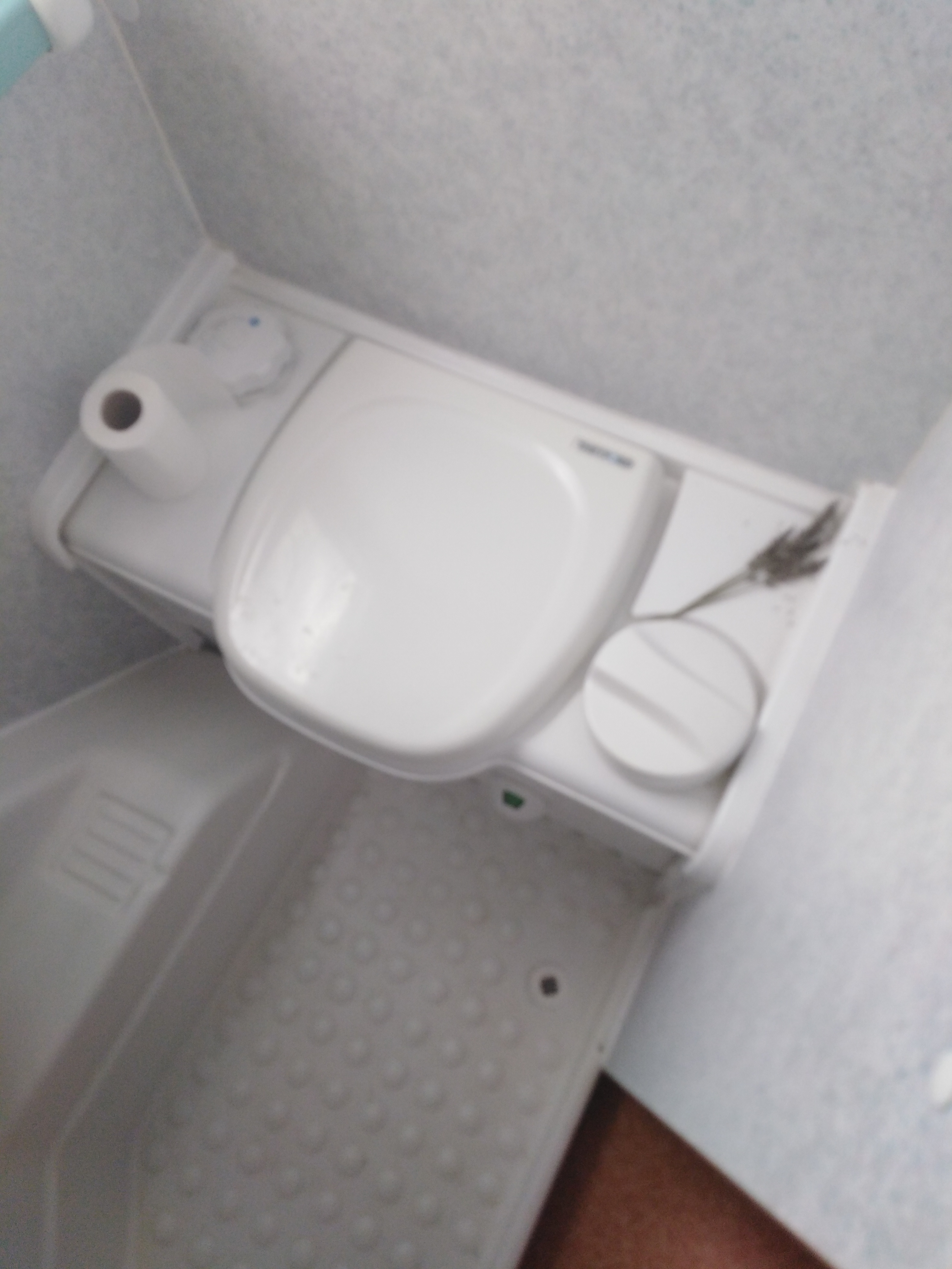

Bonjour, depuis ce matin ma pompe de rinçage mécanique n envois plus de produits. Tout est plein et rien n est bouche. On voit bien quand on démonté le système d action la pompe transparente, il y a bien de l eau dedans mais ne l envois pas ds le circuit de la cuvette. Une idée ?

C un Thetford Porta potato mécanique
ricdieu
Messages : 67
Inscription : 07 avr. 2021 14:55
Re: Toilette rinçage
Message par ricdieu » 22 août 2021 15:05
Voila

Merci pour l éclaté mais je ne vois pas comment y accéder car quand j enleve la partie tourniquet du rinçage il y a un gros ballon moue translucide (pompe ou arrive l eau de rinçage) et rien d autre
