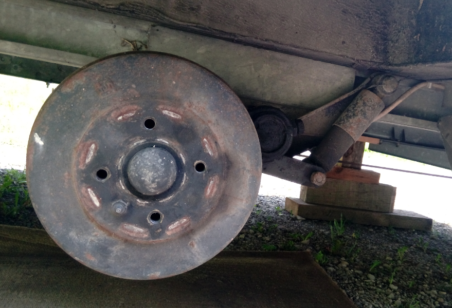

J'ai récupéré dernièrement la caravane de mes parents.
C'est une ADRIA/IMV de 1984 de 4m50
Le chassis est un ALKO type 230. C'est ce que j'ai trouvé d'écrit sur la plaque signalétique de l'essieu.
J'ai mis la caravane sur chandelles et me suis rendu compte d'un gros décallage de freinage entre la roue droite et gauche.
J'aimerai corriger ce décllage mais je n'y arrive pas.
Je n'ai trouvé qu'une seule vis à l'arrière du tambour; C'est une vis avec écrou/contre écrou de 17.
J'ai essayé de régler avec ca mais ca ne semble pas marcher.
Sur la première photo j'ai entouré en rouge la fameuse vis sur laquelle j'ai essayé d'agir pour régler les freins.
Avez vous une idée de comment régler ces mâchoires?

Bin a mon avis avant de régler ,il faut déjà démonter complétement tout ça pour voir si c'est pas grippé
et voir l'état et l'épaisseur des garnitures de freins (mâchoires)
ensuite si c'est bon ,il faut tout dépoussiérer et tu pourras refaire un réglage correct ! :lol:
En ayant tout démonté tu verras qu'elles sont les vis qui servent a rapprocher les garnitures
et surtout si c'est pas la rouille dans le tambour et la poussiere de férodo des mâchoires
qui font que ça freine plus d'un coté que de l'autre ! :lol: !)

Oui j'ai bien penser tout démonter mais c'est plus le même travail!
Sans savoir comment rétracter les mâchoires, je risque de tout arracher...
Enfin, c'est peut être LA solution

T u n' a pas d' autre réglage que ton écrou de 17,
mais comme dit Papy met tout par terre, vu l' état régler n' est pas suffisant , faut vérifier ===8

Merci pour vos réponse.
Je viens de démonter le tout.
Tout est en bon état. J'ai juste eu à dépoussiérer.
J'ai quand même graissé les pièces qui écartent les mâchoires lorsqu'on joue sur les fameuse vis de 17 dont j'ai parlé plus haut.
Effectivement; c'est le seul réglage.
J'ai maintenant tout remis en place et je vais procéder au réglage.
Merci à tous

pour régler,
bloquer le tambour, desserrer progressivement jusqu' à entendre un léger léchage
idem de l' autre côté
contrôle le nombre de cran sur la poignée de frein de stationnement, 3 crans ça bloque.
si pour avoir 3 crans la poignée monte trop haut, faudra dans ce cas régler la timonerie
serre un cran, contrôle les deux côtés et ainsi de suite jusqu' au blocage; si sur un cran, ça tourne plus d' un côté que de l 'autre , règle de nouveau jusqu' à obtenir un réglage équivalent droite / gauche

Merci. C'est exactement ce que je viens de faire.
Avec ce système de réglage c'est pas facile! Autant l'approche est bien contrôlé avec un système classique "roue dentée" qu'on actionne à travers un trou de fixation de la roue; Là c'est pas précis. Un coup trop serré. Un coup pas assez.
J'ai dû jouer sur les vis de 17 au moins une cinquantaine de fois avant de tomber sur un réglage à peu prêt satisfaisant.
En tous cas Merci à tous! ===2
Faut faire attention à ce que les excentriques qui servent au règlage n'aient pas fait un tour complet dans ce cas ils attaquent la mâchoire du côté abrupte au lieu de l'arrondi.

J'aurais dû rajouter:
""C'est pour celà que le règlage est très difficile à réaliser,il n'y a pas de progression régulière de l'approche des garnitures.""
