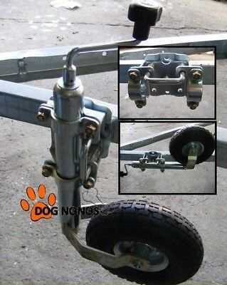

Pour la garde au sol il existe des systémes de bride basculant ! ===8

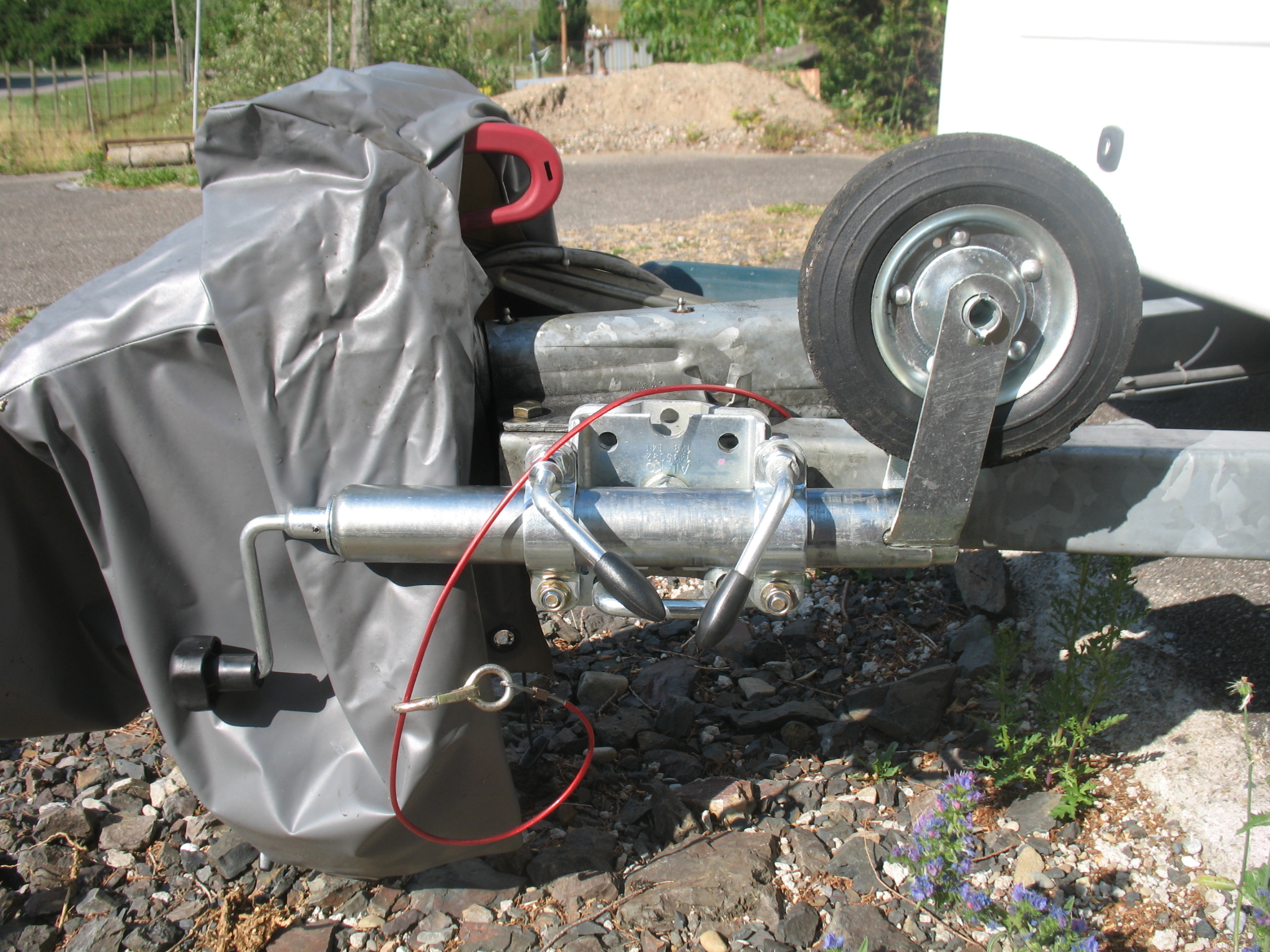

Message par domaseau » 03 nov. 2020 14:00
mon installation

===9 Avec ce systéme la bride pivote sur un axe soit en position verticale pour manoeuvrer ou a l'horizontale en traction ! ===8

Papy80 a écrit :
03 nov. 2020 13:15
Bonjour ,
Combien de boulons solidarisent ils la partie fixe de ce système sur le timon ... 2 ou 4 :?:
