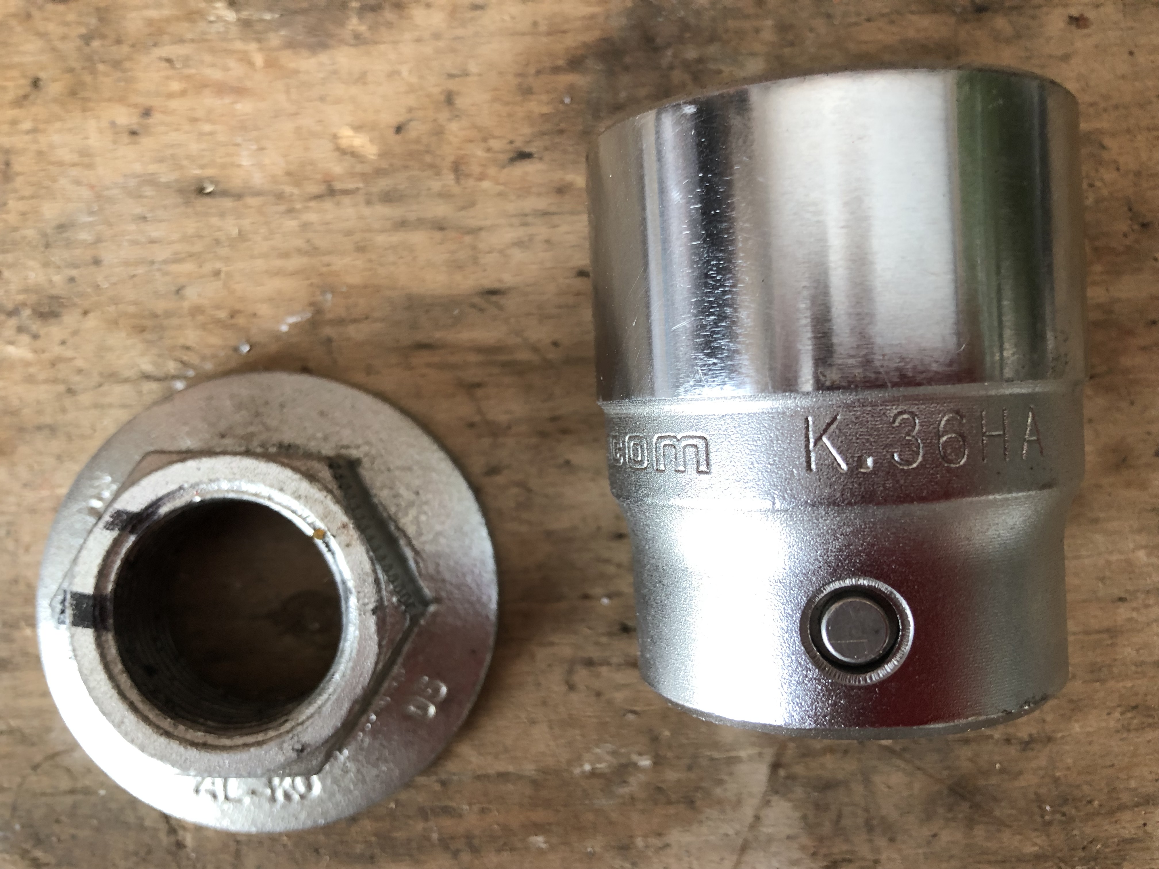

Sur ma caravane c'est un écrou de 36

Du coup c'était bien du 32, mais c'était sans compter sans le couple de serrage, malgré la rallonge comme levier c'était insuffisant pour débloquer l'écrou, je remets ça avec un levier de 2 m ou une clé à chocs.

Effectivement, c'est bien du 32, je viens de vérifier les garnitures, il y a 2 jours.
J'ai la chance d'avoir une douille de 32, emmanchée, et soudée sur une bonne grosse barre pleine en acier, de 1m50 (outil fabriqué maison par mon beau-père pour les écrous de roue de 2 cv, c'est donc pas tout jeune), eh bien même avec ce matos extrème, j'ai bien pesé sur le manche pour désserrer l'écrou !
A noter : il n'y a pas de goupille de blocage, l'écrou tient serré par du frein-filet, et aussi par le couple important.

Après quelques contre temps, je me suis remis sur l'ouvrage avec un bras de levier d'un mètre soixante dix environ.
Rien à faire et pourtant j'ai donné par le passé dans ce genre de difficultés, j'ai même contrôlé qu'il ne s'agissait pas d'un pas à gauche, il faut dire qu'une douille 12 pans n'aide pas dans ce genre d'opération en menaçant de riper et d'esquinter l'écrou de façon irrémédiable, car ce genre de bévues se finit souvent au burin et chalumeau.
J'ai eu gain de cause avec une clé à choc électrique avec une douille 6 pans empruntée à un ami mécano qui dispose de pas mal d'outillage.
