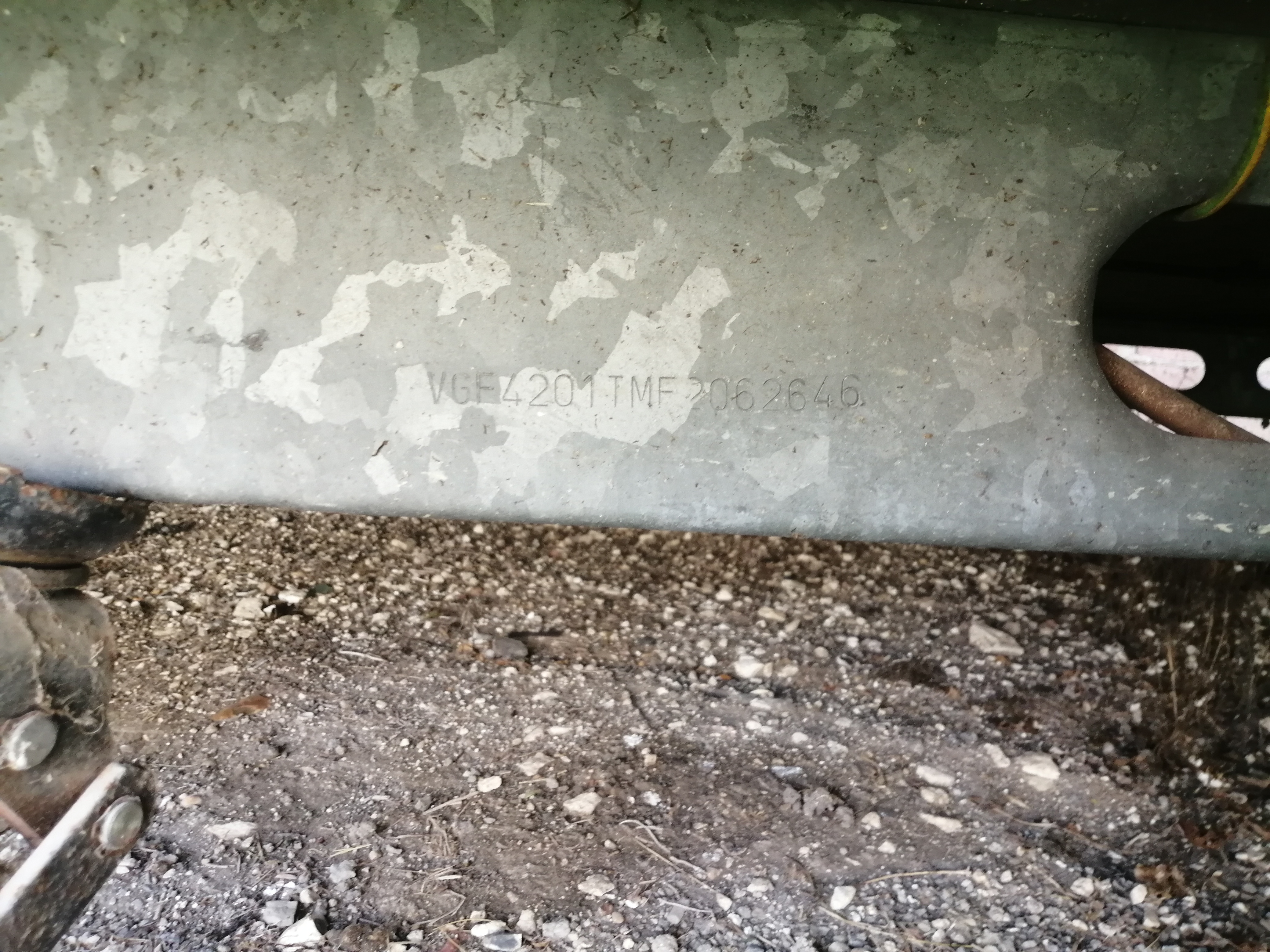

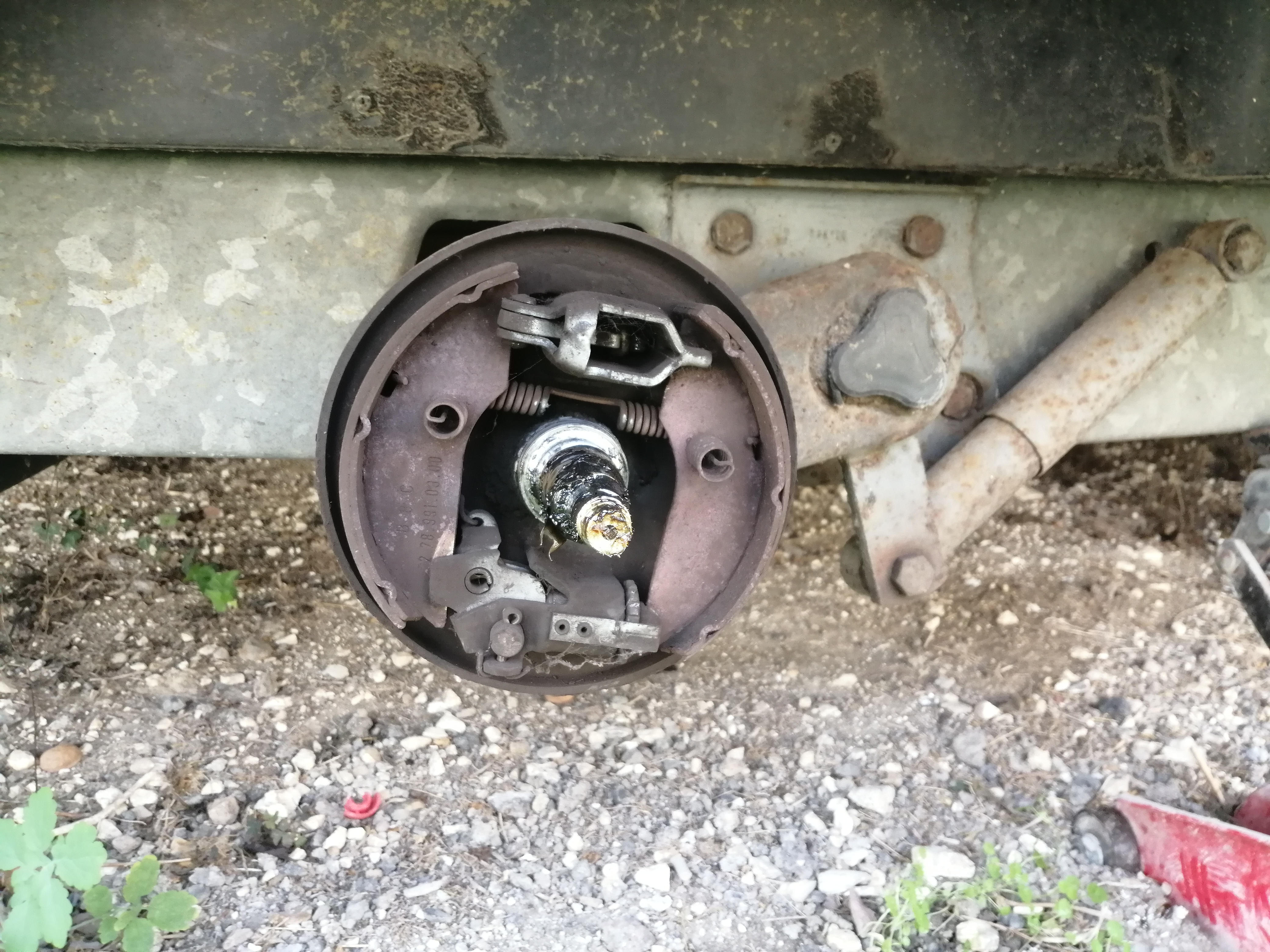

Je suis à le recherche de la référence de mon système de frein sur une Burstner club 401 TM de 1985
voici les infos que j'ai pu trouvé sur ma caravane
plaque de tar essieu :
AL-KO
Typ : B1000
A : V06340 32004
Kg : 1000
25km/h : UBER
N° sur le châssis :
VGF4201TMF2062646
N° sur les garnitures :
B 8 C
2 28 991.03.00
modèle attache remorque :
AL-KO 90S/2
Merci à tous d'avance

Ça devrait être écrit sur le flasque, de l'autre côté.

Les garnitures semblent être a priori dans un état correct : leur épaisseur paraît encore significative, sur la photo.
As-tu mesuré l'épaisseur des garnitures ?

de mémoire , il existe 2 dimensions de garnitures chez ALKO
35 x 160
50 x 200
https://remorque.brakestore.com/machoir ... xqEALw_wcB
et
https://remorque.brakestore.com/machoir ... VEEALw_wcB
35 et 50 étant la largeur des garnitures

l'épaisseur et bonne su 80% des garnitures
j'ai une usure irrégulière et avancée sur le bas de la garniture de droite

elle ressemble beaucoup au 35x160raymondh a écrit : ↑30 oct. 2022 07:07de mémoire , il existe 2 dimensions de garnitures chez ALKO

Pour déterminer le kit frein de remorque adapté, il va falloir déterminer d'abord la marque et par la suite le type du frein chez cette même marque car plusieurs types existe pour une même marque de frein. Pour ce faire, il faut regarder sur la flasque de frein, en vous mettant sous la remorque (entre les deux roues et sans rien démonter), vous pourrez visualiser sur le bord et tout autour de la flasque le type du freinage.
Pour ALKO le type est sous la forme de 4 chiffres: 1635,1636,2050, 2051, 2350… les deux premiers chiffres correspondent au diamètre du tambour en cm, le troisième chiffre correspond à la largeur de la mâchoire de frein et le dernier chiffre correspond à la série.
je rectifie ce que j'ai écrit plus haut, à savoir :
il existe plus que 2 tailles

Bon du coup c'est un système de freinage type 1636
je suis aller voir sur la flasque
