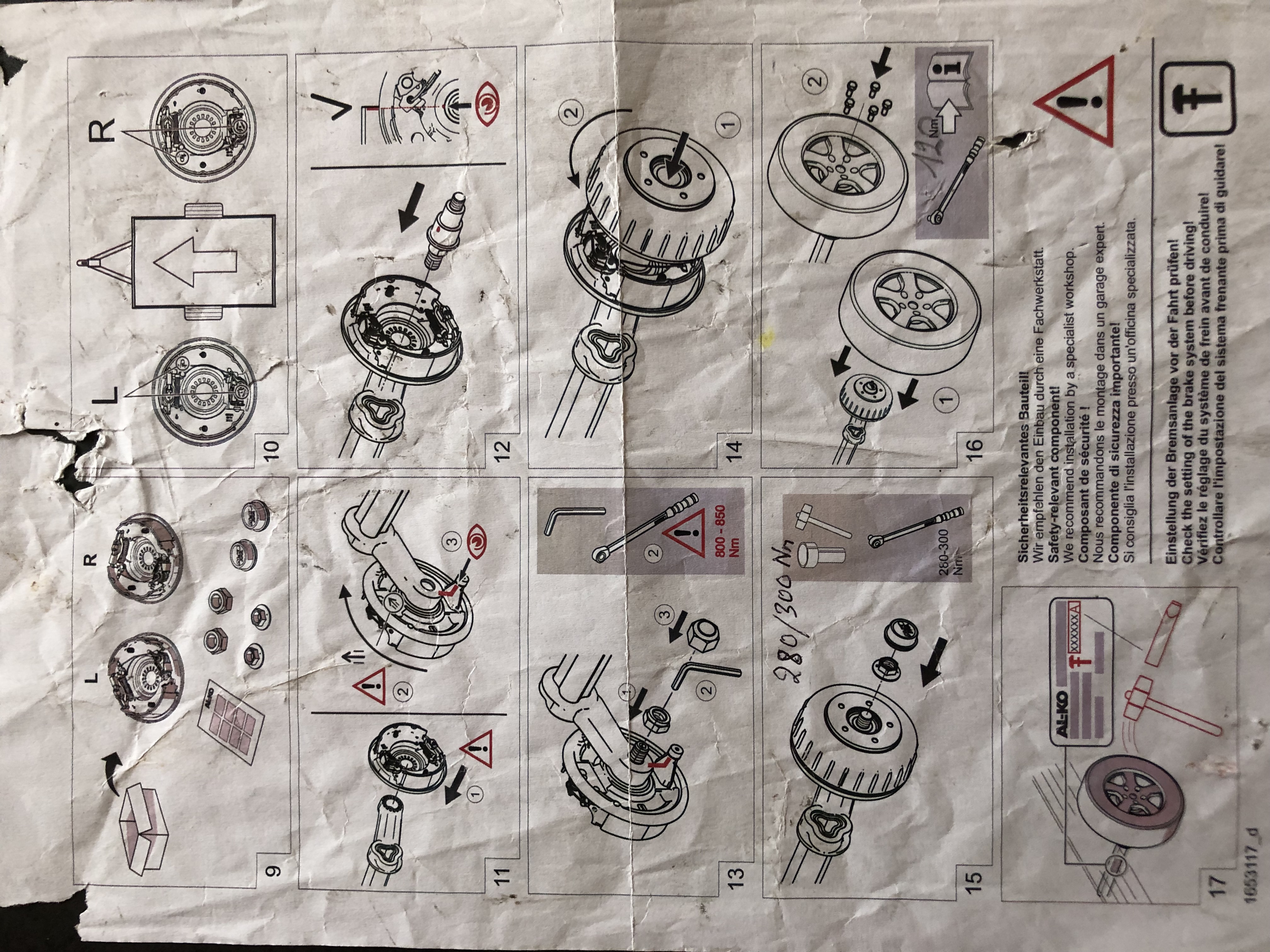

Faut-il mettre du frein filet sur l'axe écrou des tambours de freins ? Un concessionnaire m'a dit que cela était inutile, mais là j'ai un gros doute.

Voila les indications concernant le montage des freins
L'écrou de tambour est serré au couple sans frein filet

Message par Decarpentrie Bernard » 11 juin 2023 09:20
encore faut-il avoir une clé dynamomètrique
pour moi sur Hobby serré à 28mk

Message par VH77 » 11 juin 2023 12:48
Lorsque j'ai changé tout l'ensemble pour l'écrou arrière j'avais une clef a plus de 850 nm
l'écrou de tambour n'a pas besoin de frein filet car le filetage est ovale
