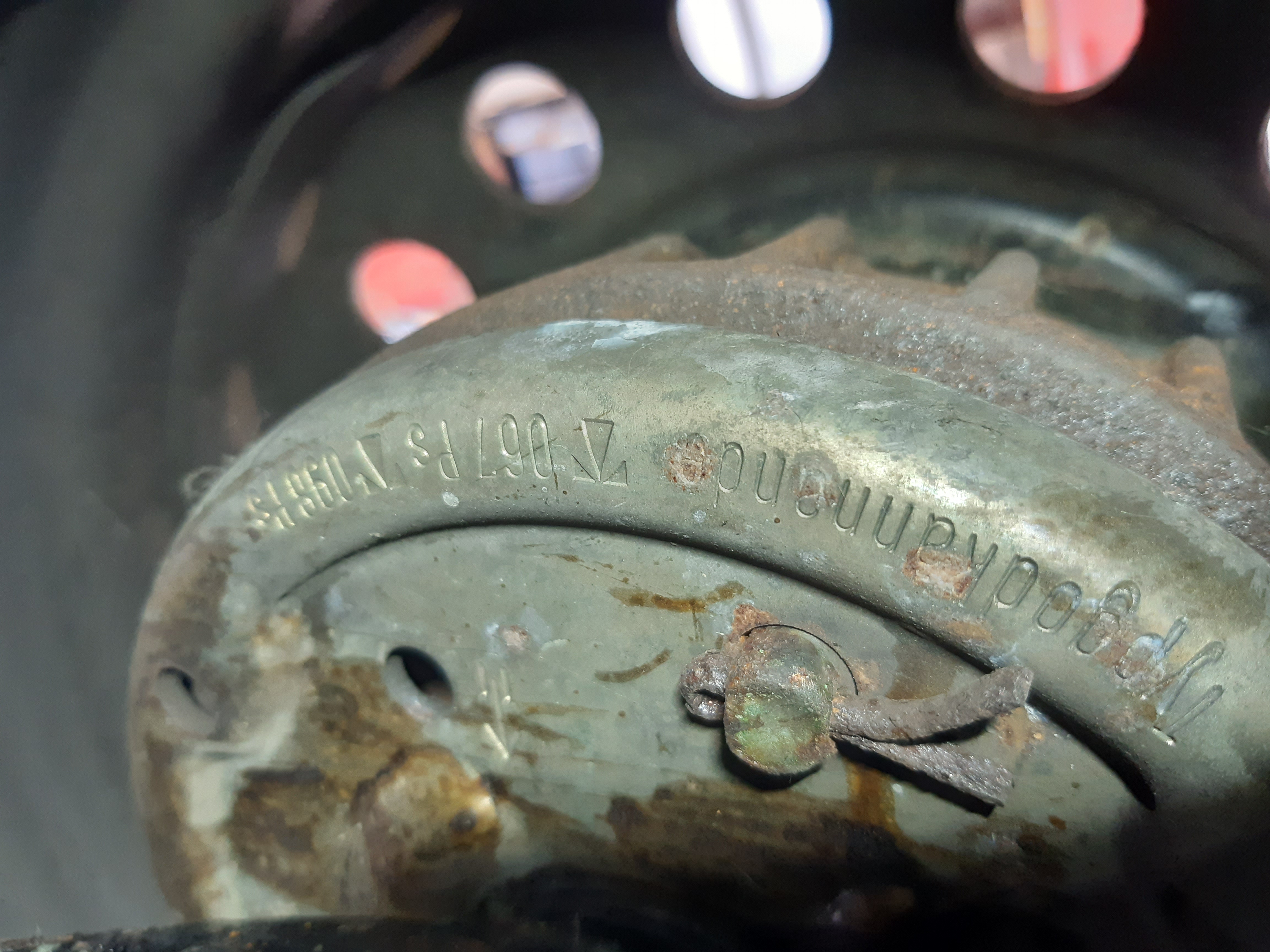

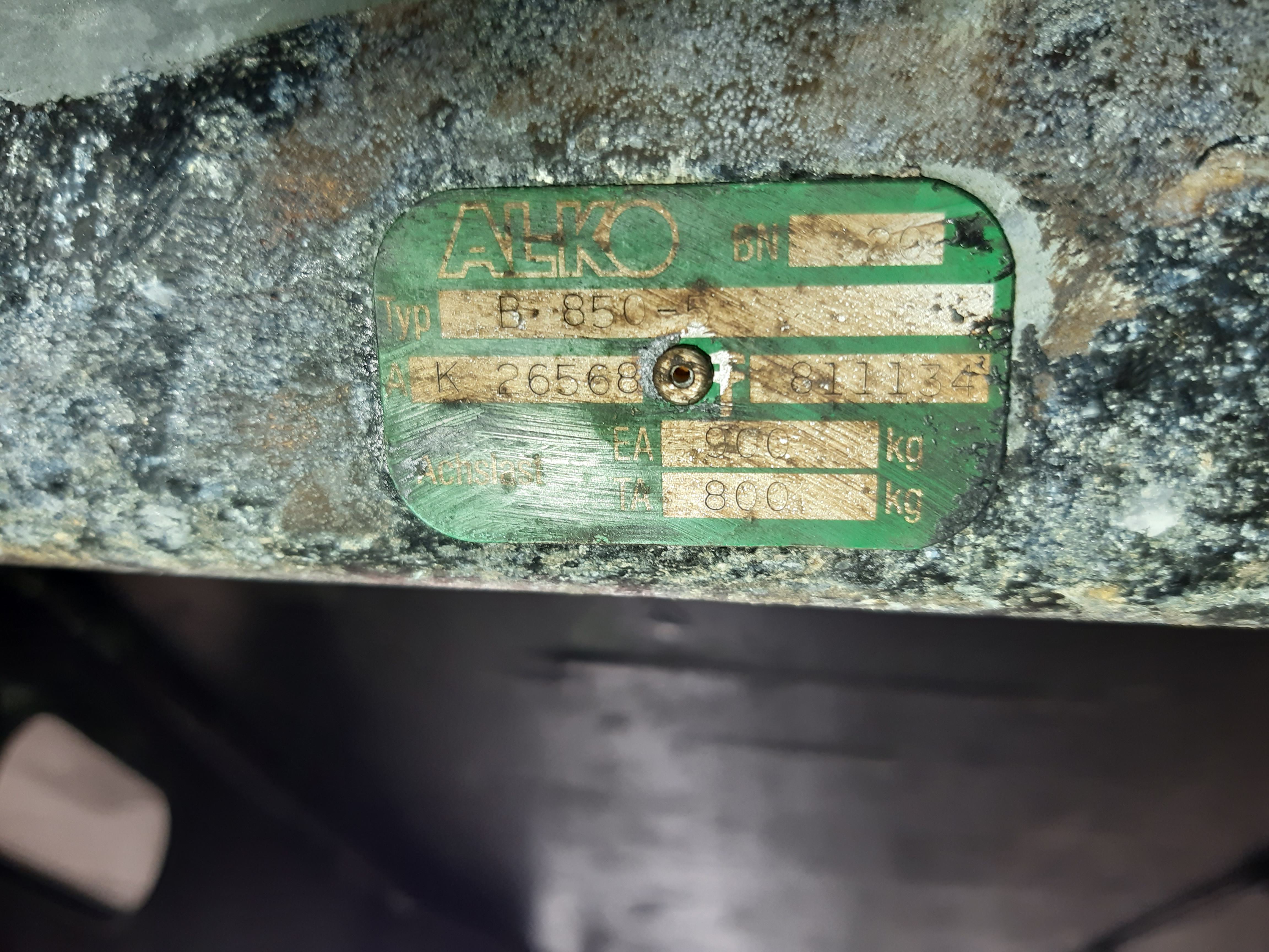

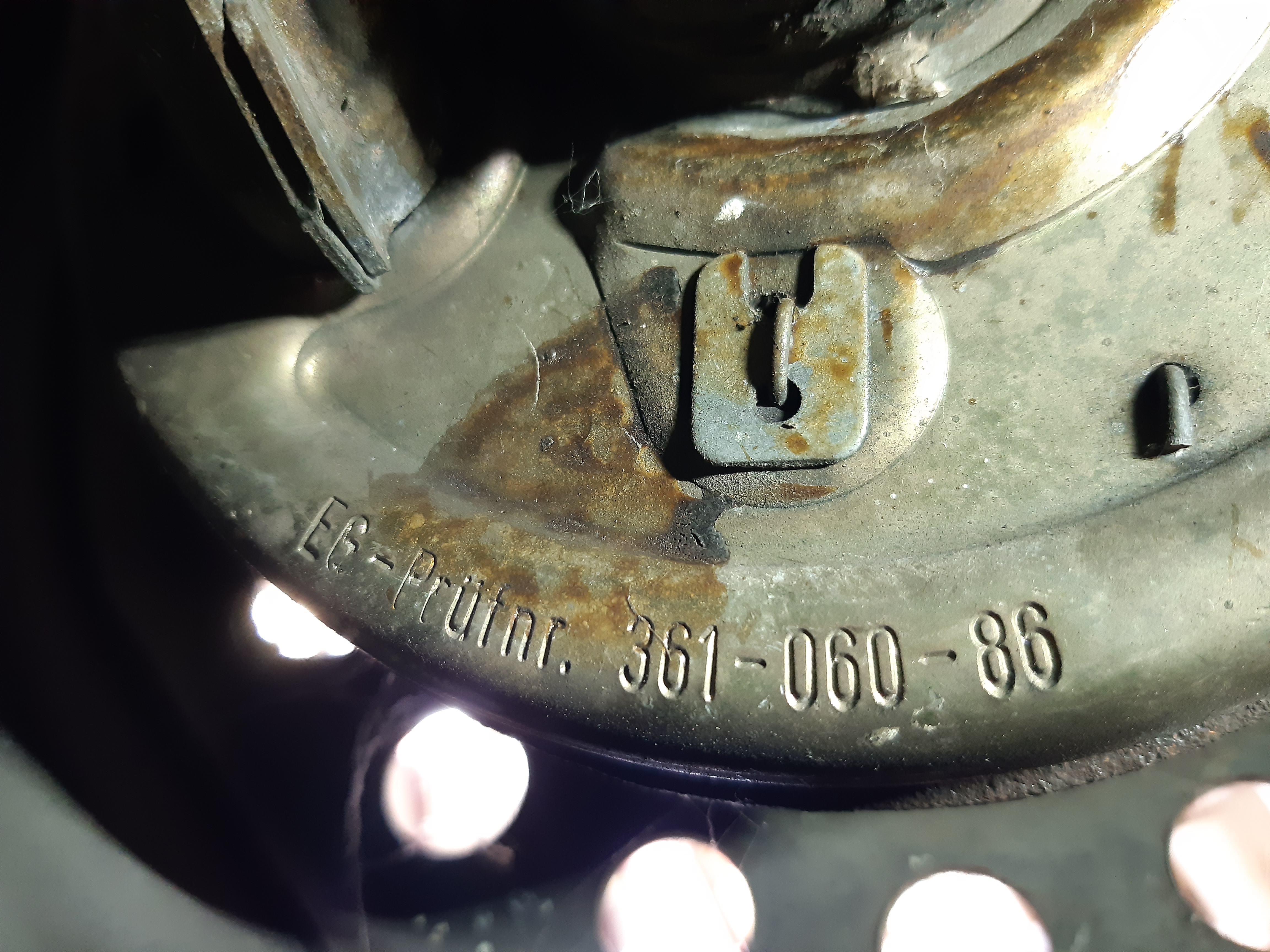

Je suis à le recherche de la référence de mon système de frein sur une adria unica 430 ph de 1999
voici les infos que j'ai pu trouvé sous la caravane
si vous pouvez m aider :wink:

Sur la 1ère photo : ALKO B 850-5
https://www.trailer-center-discount.com ... u-b-850-5/
Sur la 3ième photo : 361 060 86 semble être un numéro d'homologation.
On retrouve cette ref 361-060-86 en page 128 du pdf ci-dessous :
https://www.anhaenger-flucher.at/files/ ... 1.7854.pdf
Cette ref correspond au frein ALKO type 1637 .
https://www.pieces-accessoires-remorque ... -1636.html

du coup si j 'ai bien compris ce modele là corresponderait ?
https://www.trailer-center-discount.com ... -1637.html
enfaite j'ai fait faire une révision ds un garage de la caravane et il ma dit que les machoires etait fatigué .
il ma donc dit, trouve les machoires et je te les installerais .
j'ai deja passer pas mal de temps a remettre la caravane en etat et d'autre soucis a gérer .donc je n'est pas trop envie de me lancer a les changer moi meme .
je veux juste etre sur que le jour ou j'emmene la caravane et les piece detaché que tout correspond . :D

Je viens de compléter mon msg de 18h29, et je vois qu'on arrive tous les deux à la même référence ALKO 1637 pour les freins.
Le lien que tu indiques me semble tout-à-fait correct.
