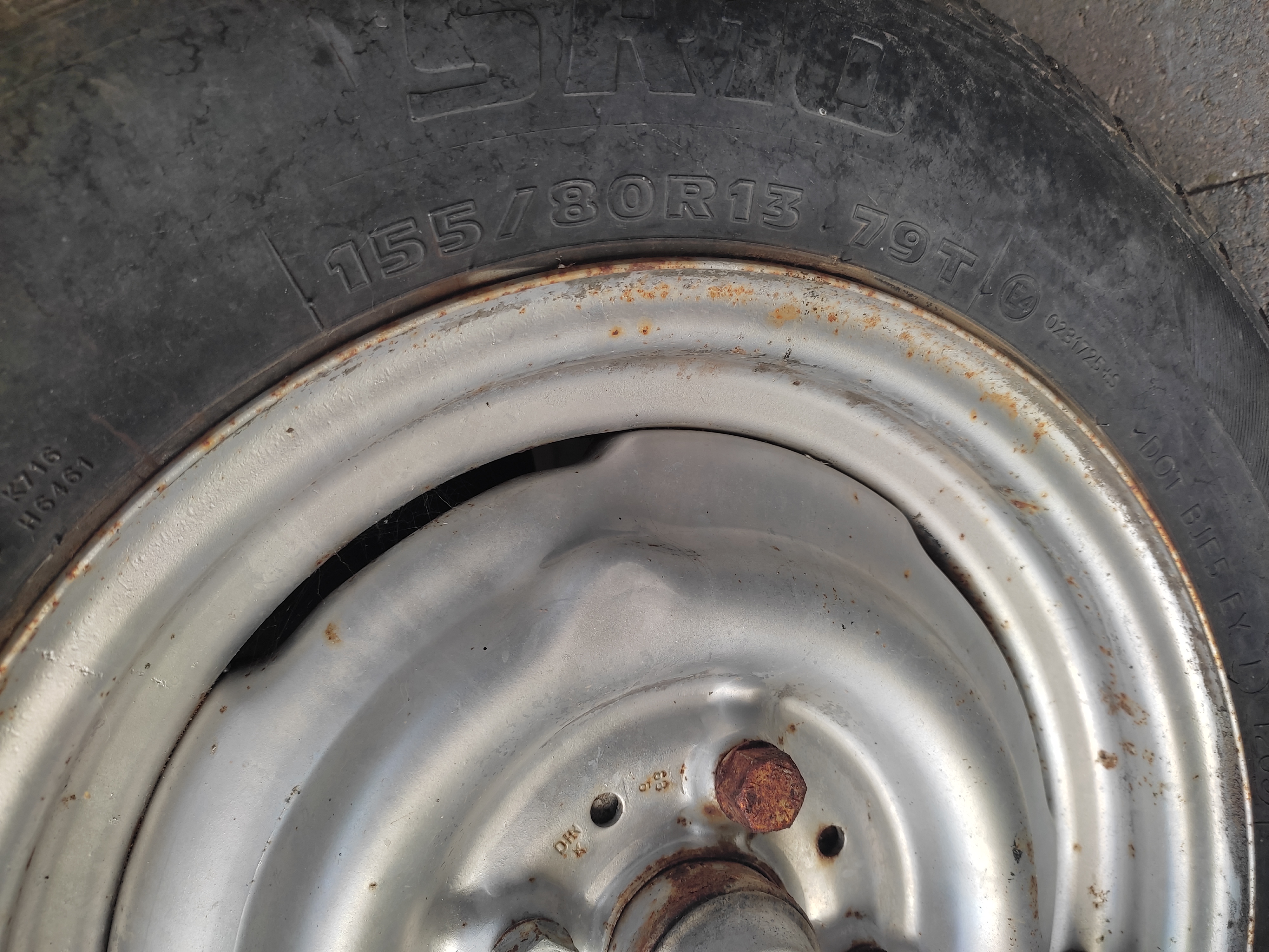

Bonjour, je suis en train d'étudier pour changer les pneus avant de partir, cependant l'indice de charge et de 79 (155 80 R13) puis-je l'augmenter en indice 90 ? (Question de sécurité ) Adria optima 390 de 1991...
J ai également 1 ou deux goujons rouillés... A changer a votre avis ?

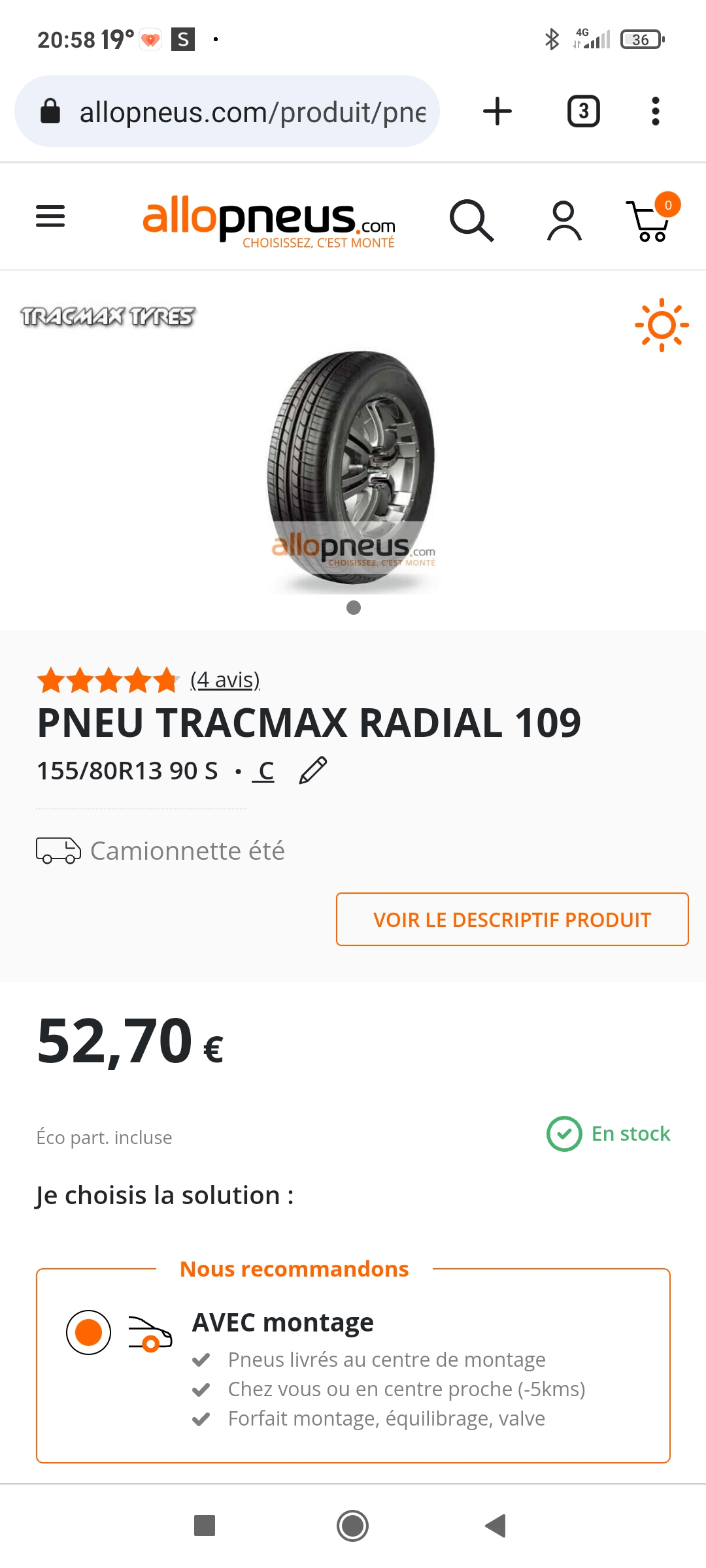

Pour vous donc passer a 90 ne gêne en rien? Cela semble ok comme roue sur Allopneus ? Ils les installent a domicile, qu en pensez vous ? Bonne soirée

La rouille sur la vis semble superficielle : donc aucune inquiétude la dessus (tu peux laisser en l'état si l'apparence rouillée ne te dérange pas, ou sinon poncer légèrement puis appliquer du Frameto ou du Rustol).
Utiliser des pneus avec un indice de charge plus élevé est une excellente chose d'un point de vue sécurité : les pneus sont plus résistants à la charge. Pencroft a raison.
Je ne connais pas la marque Tracmax : c'est peut-être sérieux, mais je l'ignore.
Puisque les pneus sont des organes de sécurité primordiaux, j'aurais tendance à privilégier des marques bénéficiant d'une meilleure notoriété, et c'est le cas de GT Radial :
https://www.123pneus.fr/rshop/Pneus/GT+ ... R/R-222969
Qu'en pensent les copains du forum ?
