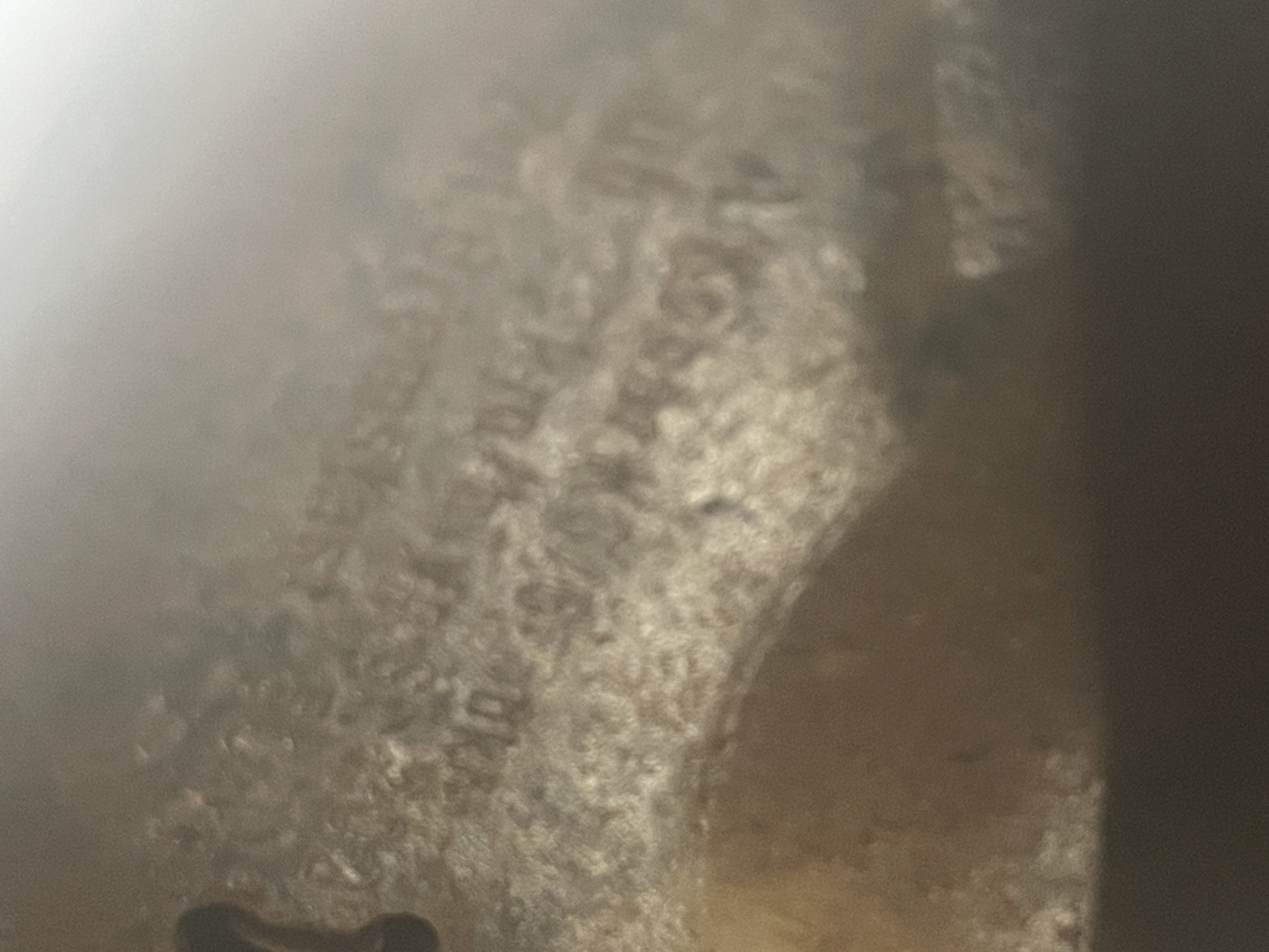

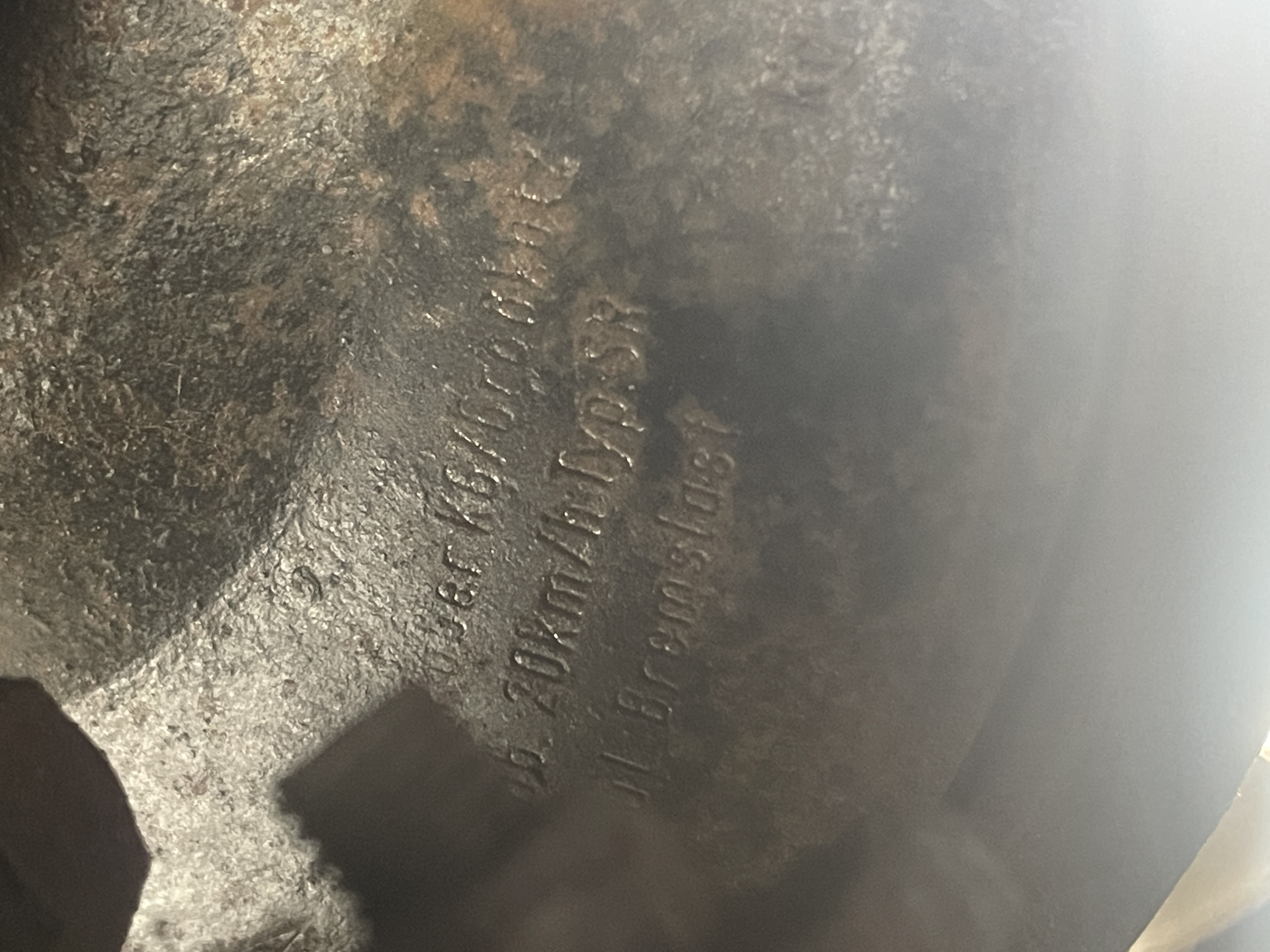

oui , voici le modele
mais je n'arrive pas a trouver la ref
merci de votre aide
merci de votre aide

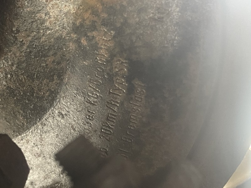

Re: Règlage freins
Déjà avant de penser réglage , il faut faire un démontage complet , un nettoyage, vérifier l'état et le diamètre des tambours
Laisser cela dans cet état .c'est comme disaient les anciens collègues "pied noir': c'est du travail du Garage hallal a TIZI OUZOU .
Re: Règlage freins
Merci de votre retour
Concernant la mesure du tambour, il y a une tolérance précise pour considérer le changement du tambour ?
Merci d’avance
Merci d’avance
Re: Règlage freins
la mâchoire se mesure sur toute la longueur,
c' est la mâchoire que compte, pas la partie qui freine( férodo )
pour le tambour si rayé changer, voir si il est creusé et à combien, si trop important, on peut le faire rectifier mais comme tout, voir le prix par rapport à un neuf
bien nettoyer le tout, pas de produit sur la partie frein ou produit spécial,

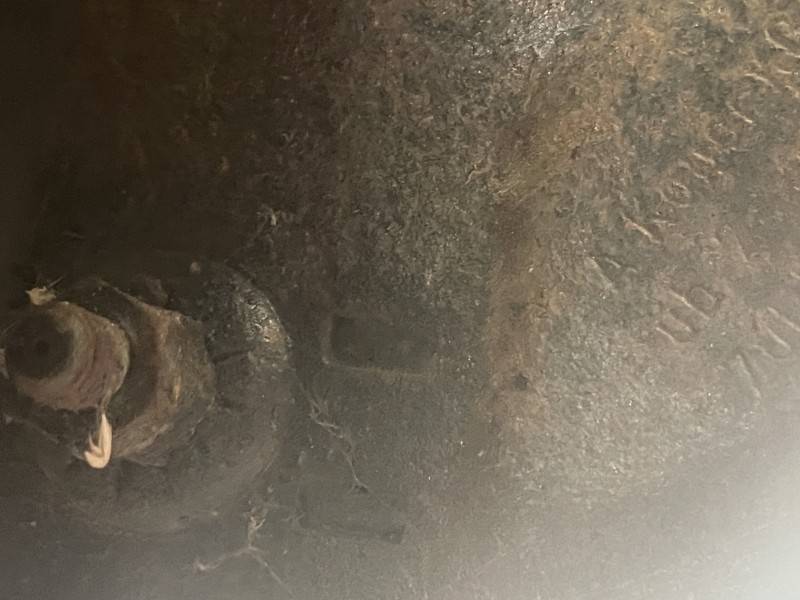

Re: Règlage freins
Merci encore pour vos informations précieuses

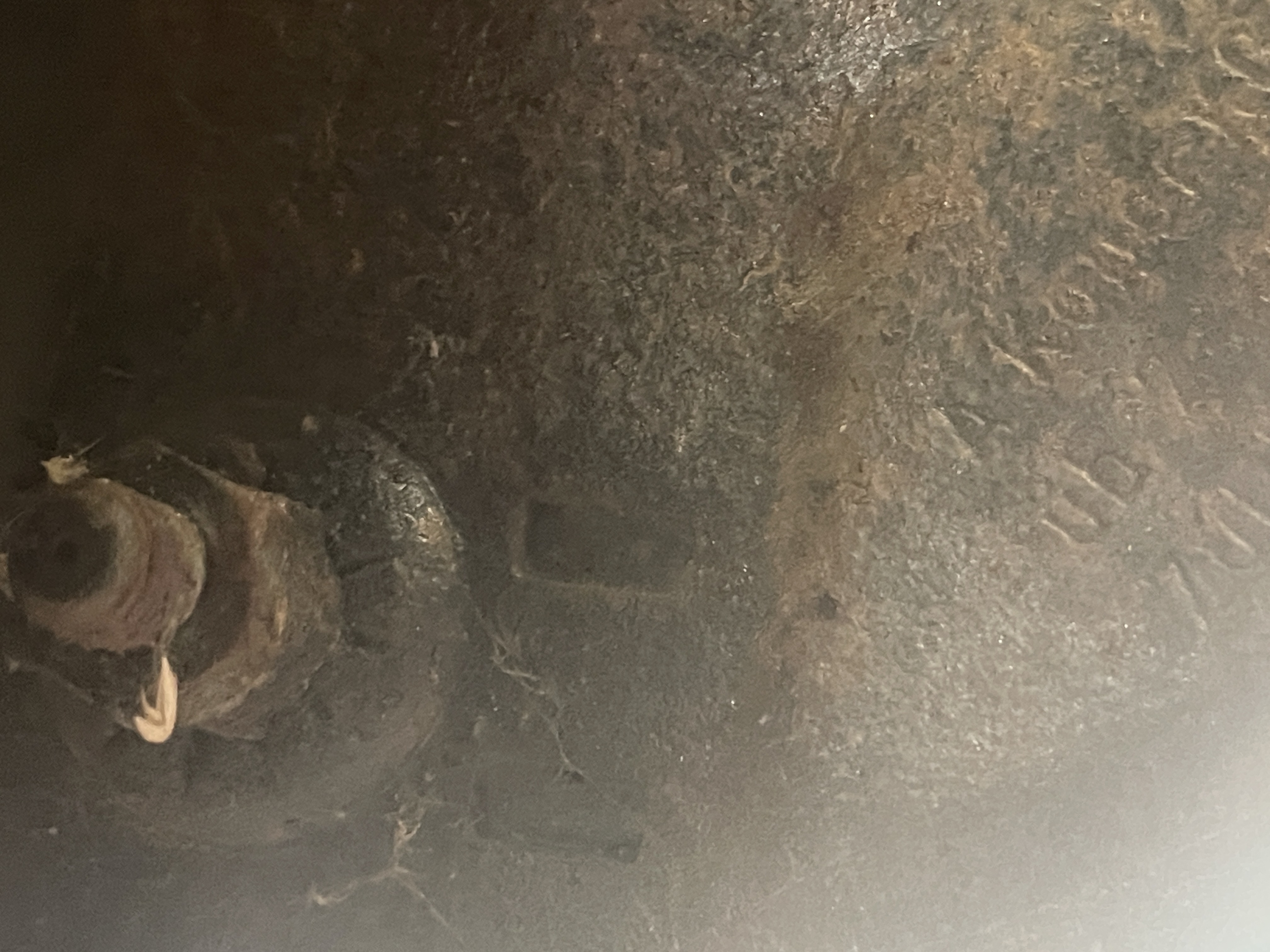

Ci joint une petite photo sur laquelle je suppose il y a l’écrou et le contre écrou pour le réglage
Merci de vos retours
Pas évident de lire les références
Re: Règlage freins
n' oublie pas de dégripper l' écrou.

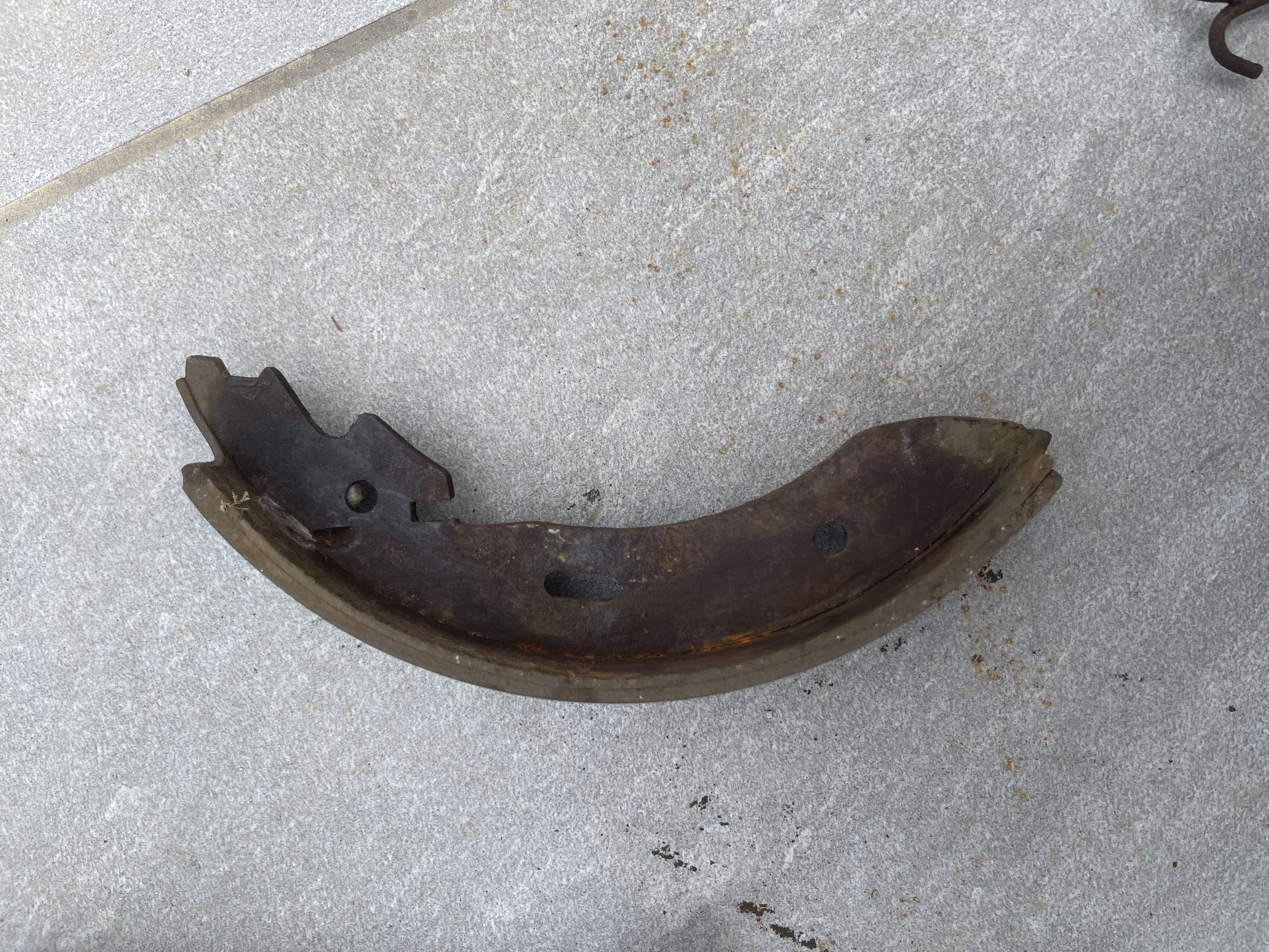

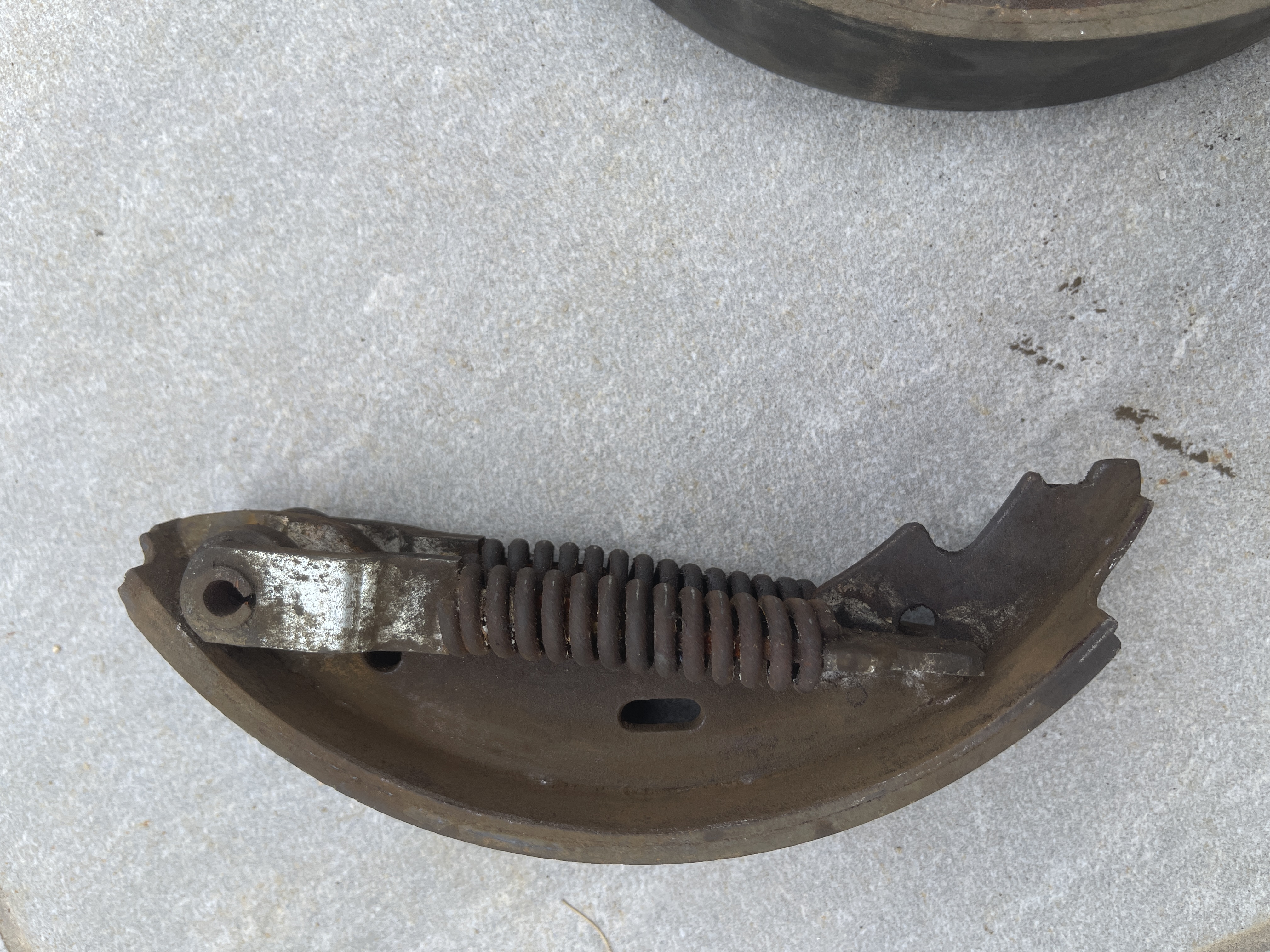

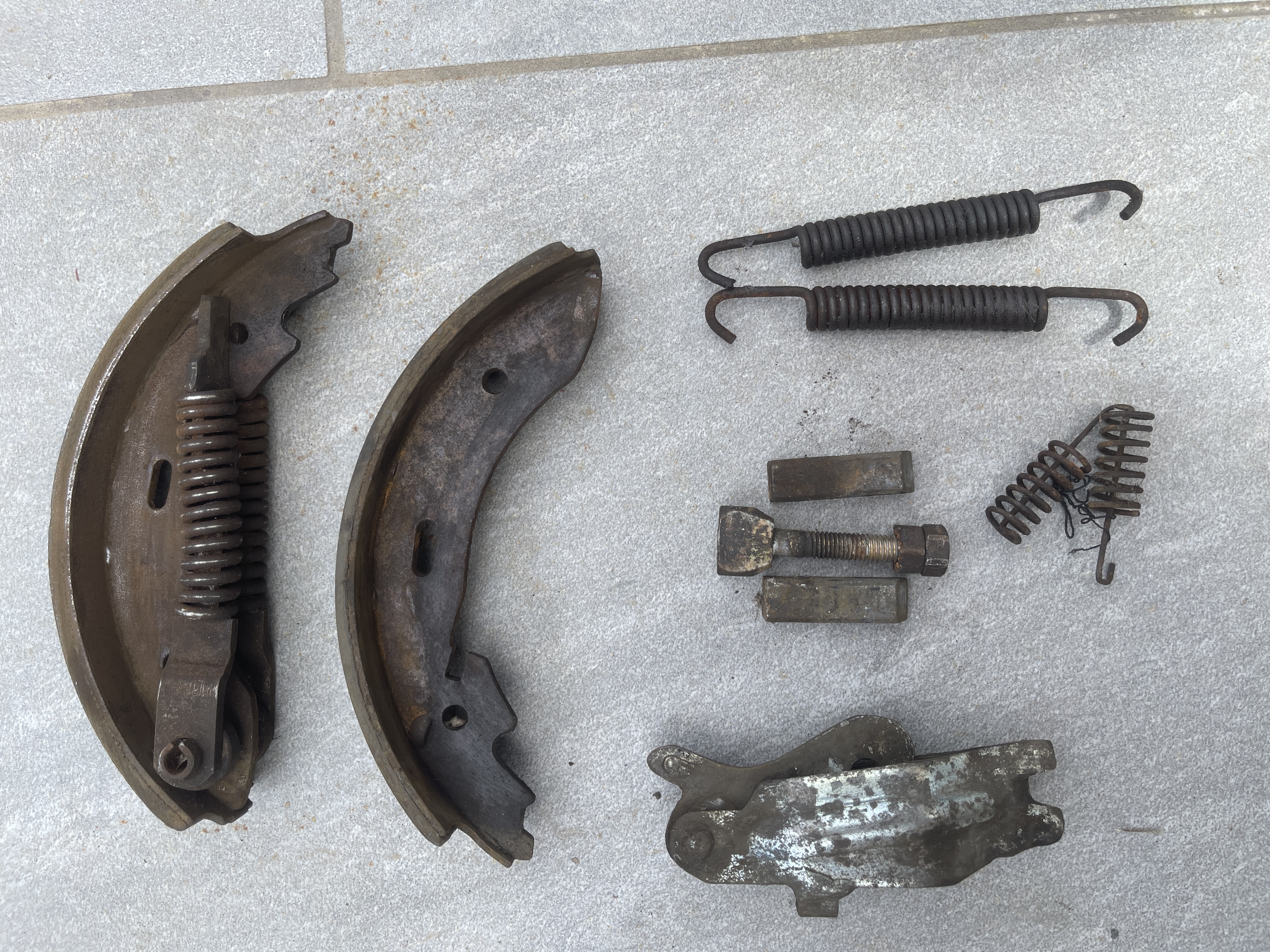

Re: Règlage freins
Voici les mâchoires démontées
Pas de référence dessus
Elles font 35 mm d’épaisseur
La hauteur totale 170mm
La hauteur de la garniture 160mm
Pouvez vous m’orienter sur la marque et modèle
Merci
Merci
Re: Règlage freins
que dire de plus,
c' est du alko réf :1637
partout où tu iras c' est cette référence là qu' il faut donné
tu auras les même.
