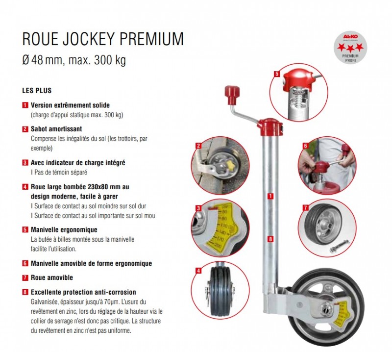

J ai fait cela sur ma hobby de 2024.
J ai lever ma caravane côté flèche au max , enlever la roue hobby en séparant les tubes , puis réenfiler la roue alko sans la séparer en commençant par la poignée .
Ensuite roule ...... ===8

Menhir22 a écrit :
25 août 2025 19:46
c' est du 50
Bonsoir ,
Sauf erreur mais chez Al-ko , c'est du 48 mm en standard.
Après il existe du 60 mm, 73mm et 70 mm pour l'agricole .

Driver a écrit :
26 août 2025 21:28

Message par Menhir22 » 27 août 2025 09:48
si ta roue jockey est sur le côté du timon,
pas besoin de dissocier les 2 tubes :mrgreen: si elle est sur le boitier d' attelage oui
