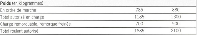

Pour info une fiche technique de la 205 Junior__Fiche technique 205 Junior
Bonne journée

Message par Bonaud » 02 mars 2013 13:12
zig a écrit :Bonjour à tous,
Bonne journée
Zig
J'y lis si la vue est encore bonne :
- remorque freinée pour véhicule essence 700 kg maxi
- remorque freinée pour véhicule Diesel 900 kg maxi
