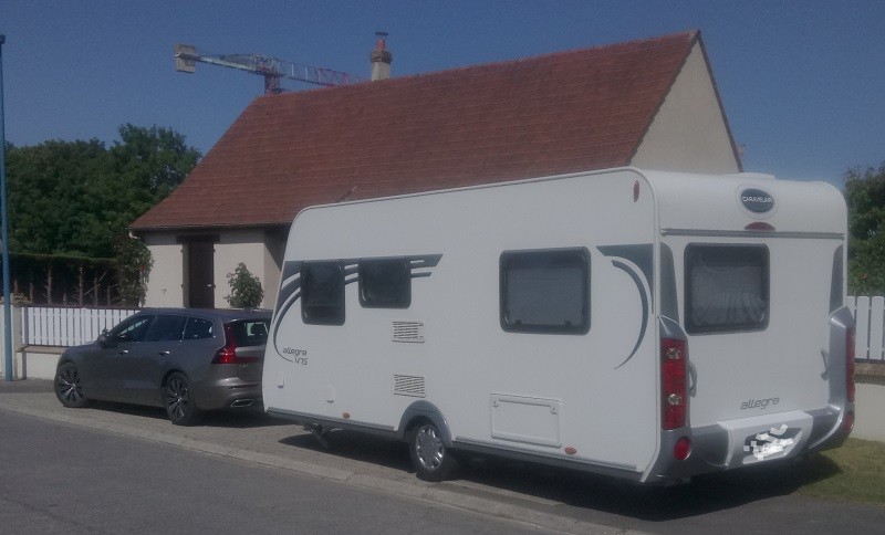

J'ai la V60 en D3 150 cv
Je viens de passer Laffrey, le Lautaret, le Galibier, et couper à cour entre Orcières Merlette et Chorges.... avec 1400 kgs derrière c'est sans soucis... plutot freiné par les voitures devant que géné par un manque de puissance.

- attelage au depart
- _20200821_173749.JPG (70.13 Kio) Consulté 3963 fois

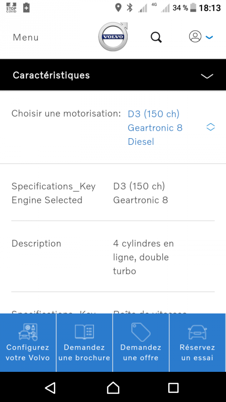

Bi-turbo pour 150 CV ? Tu es sûr que ce n'est pas une erreur ?
Dans le catalogue belge, seul D4 est bi-turbo...

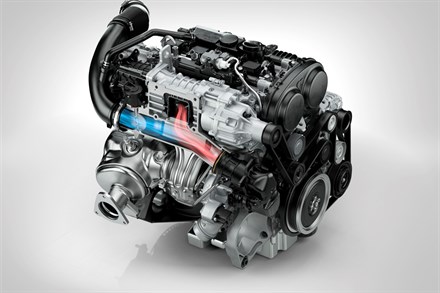

Il y 2 configurations de D3
Il y a le D4204 T4 en bi turbo
et tres repandu le D 4204 T16 mono turbo à géométrie varianle
Celle que j'ai achetée en occasion récente vient de la campagne de lancement de la V60 en France
