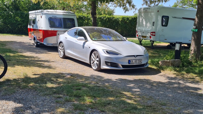

Vue au camping en Alsace

:shock: :shock: oui je veux bien le croire, l’ Eriba Rockabilly à un PTAC de 1300kg donc autonomie forcément réduite :)
Je ne sais pas en Alsace dans quelle ville cette photo à été prise, mais d’après l’immatriculation de la Tesla c’est un allemand qui venait de la région de Karlsruhe, 85km de Strasbourg.Donc pas très loin…
DONNÉES TECHNIQUES :
Longueur hors tout : 579 cm
Largeur hors tout : 210 cm
Hauteur hors tout : 226 cm
PTAC : 1 300 kg
