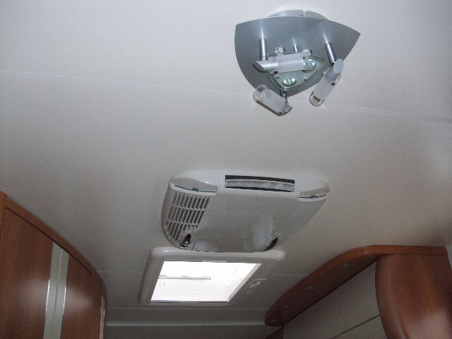

Je ne comprends pas de quels tuyaux tu parles. Dans la Hobby mon concessionnaire a découpé l'emplacement nécessaire dans le toit et c'est tout ! Il n'y a absolument rien d'autre apparent que le diffuseur au plafond...
Je n'ai pas calculé combien de temps il faut pour descendre la température dans la caravane, mais la sensation de fraicheur est immédiate dès la mise en fonction ! Les deux buses inclinables permettent de répartir l'air vers le haut pour ne pas l'avoir sur soi directement si on ne le veut pas. J'ai aussi un ventilateur tour, mais il sert sous l'auvent lorsqu'il n'est pas utilisé pour nous il ventile les aérations du frigo dans les cas de très forte chaleur !

Effectivement il y a des tuyaux de ventilation dans les placards, mais il n'y a rien sur le toit de la caravane ni un gros pavé sur le plafond de la caravane.
