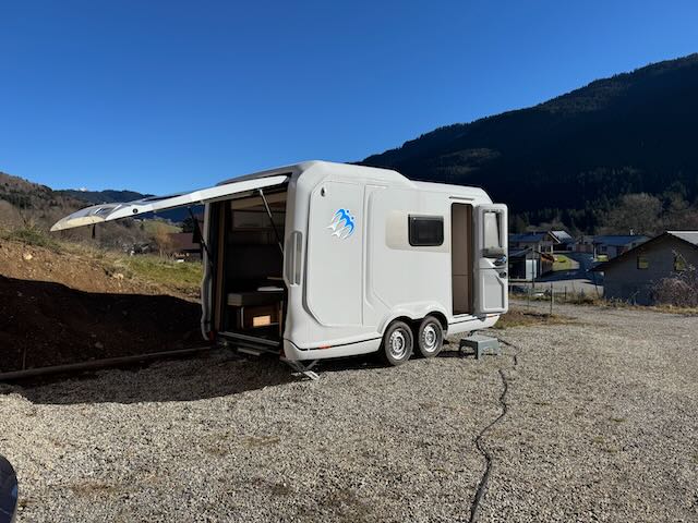

Bonjour, J'envisage de monter très rapidement un mover sur ma Knauss, on vient de la "garer" pour la seconde fois seulement devant la maison et c'est galère meme à 5 (dont 3 enfants ....).
Enfin bref, 1300kg et double essieux c'est raide. la Mammut me plait bien car bien plus fin que la plupart et donc moins visible.
Par contre, pour la batterie, j'aimerais pouvoir l'utiliser par la suite pour avoir un peu d'autonomie avec la mise en place par la suite d'un panneau solaire. et ce que l'un de vous a déjà installé un mover avec une batterie Lithium ? la batterie serait une Victron 12,8v en 200ah.
est ce galère pour l'installer soit meme ? J'ai accès à un pont si besoin, c'est utile ?

1300 kg avec double essieux ...? ...méfiance ....
Ça c'est sur la carte grise , sur la bascule c'est à voir , il y a qu'elle pour dire la vérité
Si vous avez une double essieux , il faudrait avoir 2 jeux de mover . Avec 1 mover sur 1 essieu c'est faisable , mais pour les virages vous allez faire des GRANDS rayons .
Pour les movers Alko sont sûrement bons et discrets , bien dissimulés sous la caravane . Sur le forum ça n'est pas la marque qui prédomine et il y a aussi bien et moins onéreux .

Message par SamVimaire » 05 janv. 2025 19:46
Pour le poids, 1310 sur la bascule, mais 2000 sur la carte grise car la caravane à la capacité de charger 2 motos par la porte arrière, d'ou le double essieux
Pour le fait d'en avoir 2, j'avais vue cela, mais .... le budget devient conséquent. je vais deja en mettre un qui peut avoir 2 jeu dans la configuration si possible et voir le second plus tard...
Pour les marque, je vais demander un devis chez Obelink ce qu'ils proposent dans leur marque.

Message par ggJ » 05 janv. 2025 20:27
Effectivement je ne me souvenais plus de cette caravane , je dirais même que c'est la 2ème fois que je me fais avoir :mrgreen:
Oui ça devient conséquent . Beaucoup ont essayés d'abord 1 essieu , puis se rendre à l’évidence et mettre le 2ème après .
Se renseigner , mais la plupart des movers peuvent se jumuler .
