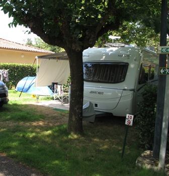

ça veut dire que j'ai trimballé une 110 Ah de 29 kg avec ma Caravelair pour rien, si une 38 Ah suffit.
D'après TRUMA, elle tient 30 minutes d'activités intenses ... comme changer d'emplacement ... tout au mover :mrgreen: , mettre la caravane entre 1 arbre et la haie ... 8)
